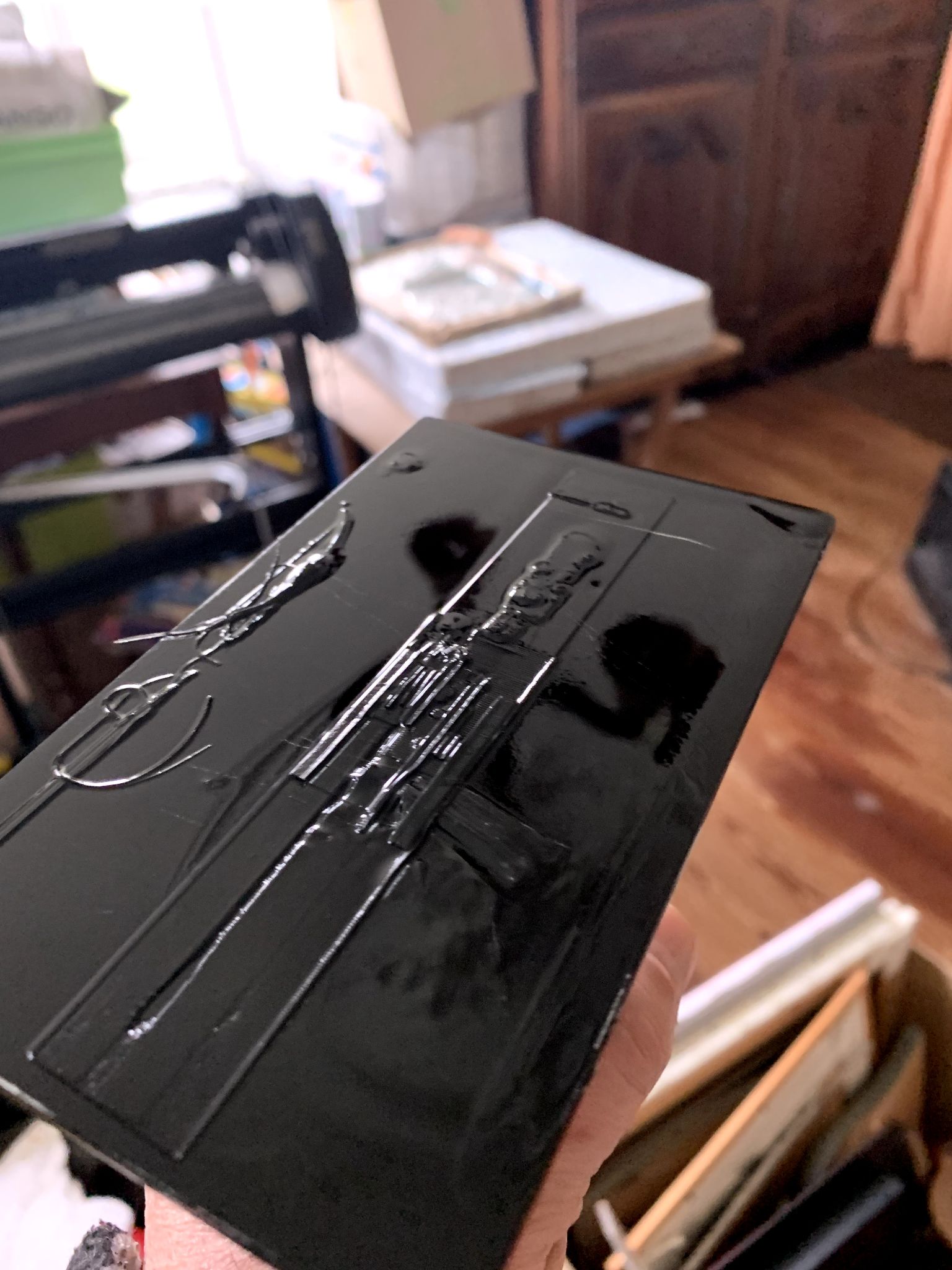

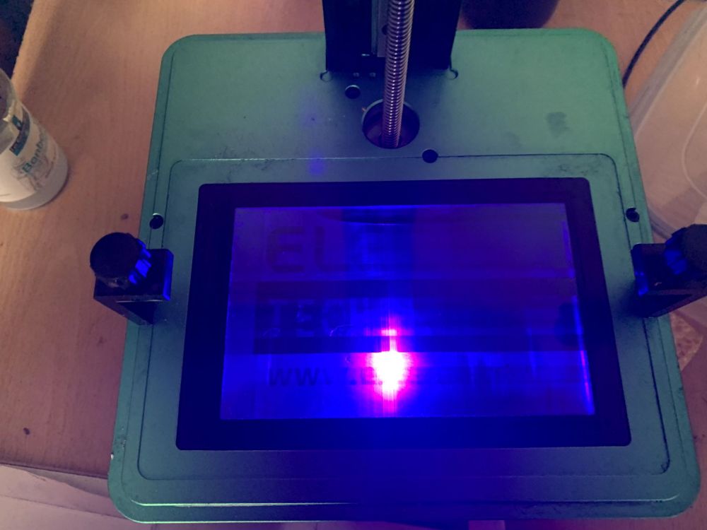

J'ai une Elegoo Mars 2, j'avais un problème qui faisait que les impressions se résumaient à un tache au fond du bac.
J l'ai résolue en augmentant la première couche.
J'ai réussit une impression, mais désormais toute tentative d'impression se résume à ce que vous voyez sur la photo avec la même chose au fond du bac.
Si quelqu'un avait une solution, merci d'avance.

Bonjour @ManuBGeek
Si je comprend, ton plateau ne s'élève pas pendant l'impression??
Sur la photo, ton plateau est entièrement noir. C'est la résine qui polymérise sur toute la surface?
On part du principe que tu as fait tout ce qu'il fallait de base :
 - Filtrer la résine qui a eu un fail
- Vérifier que l'écran fonctionne correctement.
Tu veux bien nous partager la référence de ta résine, tes paramètres d'impression complets (pas que le temps d'exposition, la totale) et la tronche de la pièce que tu veux imprimer ?
Je veux bien également une photo de ta build plate une fois nettoyée et propre, ainsi qu'une estimation de si ton FEP est fatigué / rayé ou s'il est relativement récent.

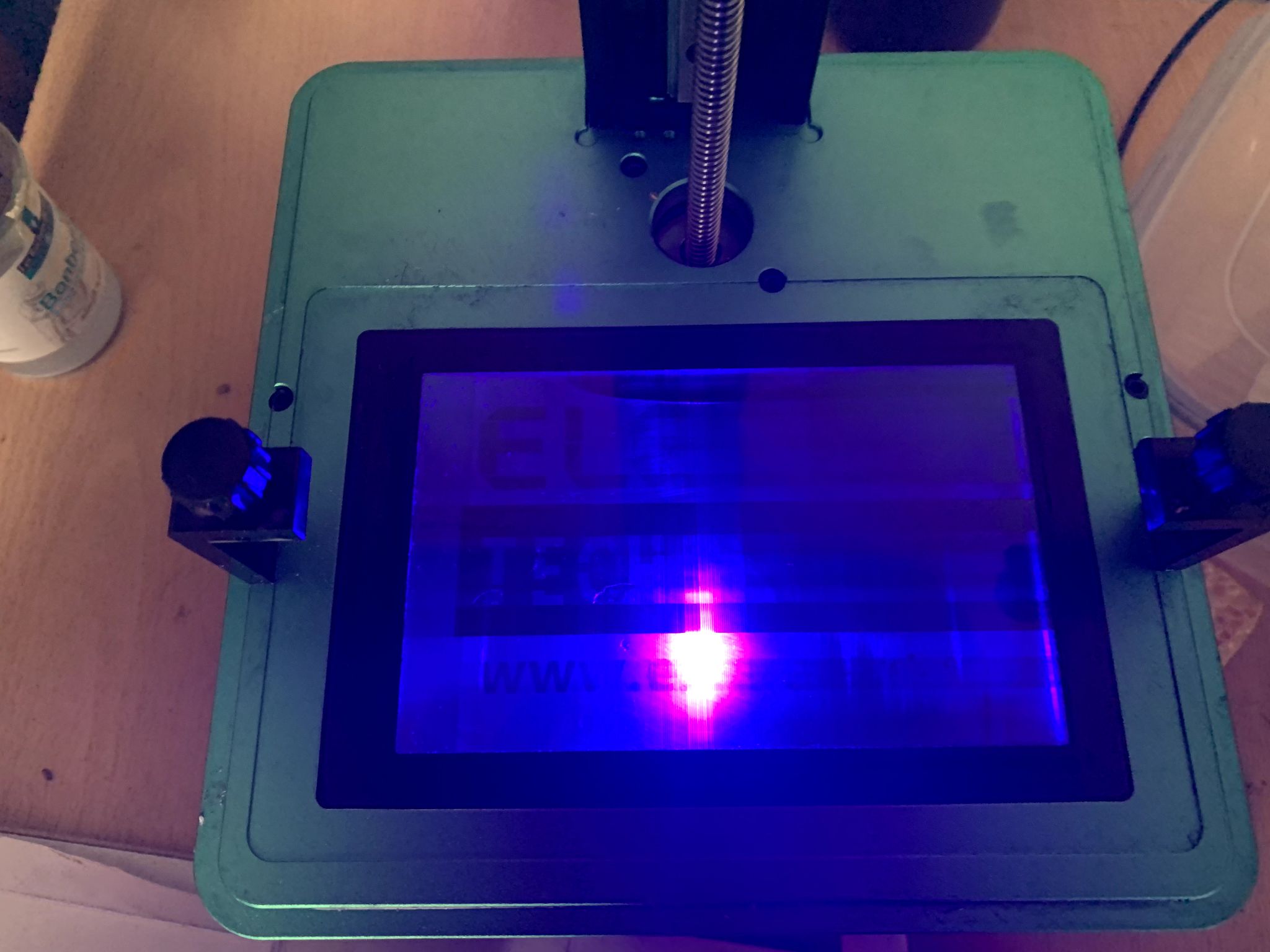

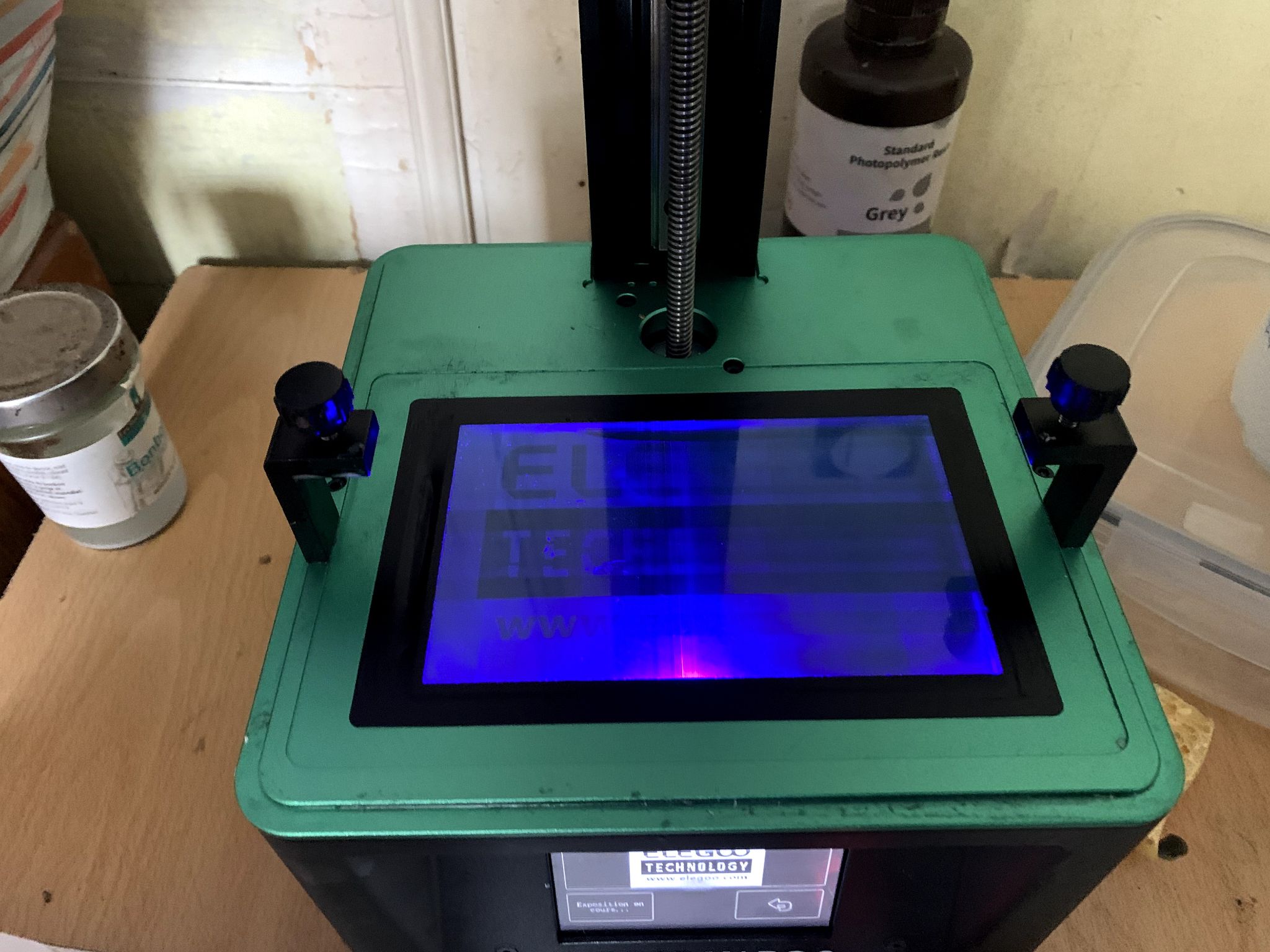

Merci pour ta réponse rapide.
Alors je fais par étape:
  • La résine a été filtrée (DLP Resin de chez Prima)
  • Je viens de faire un test écran et je t'envois les photos.

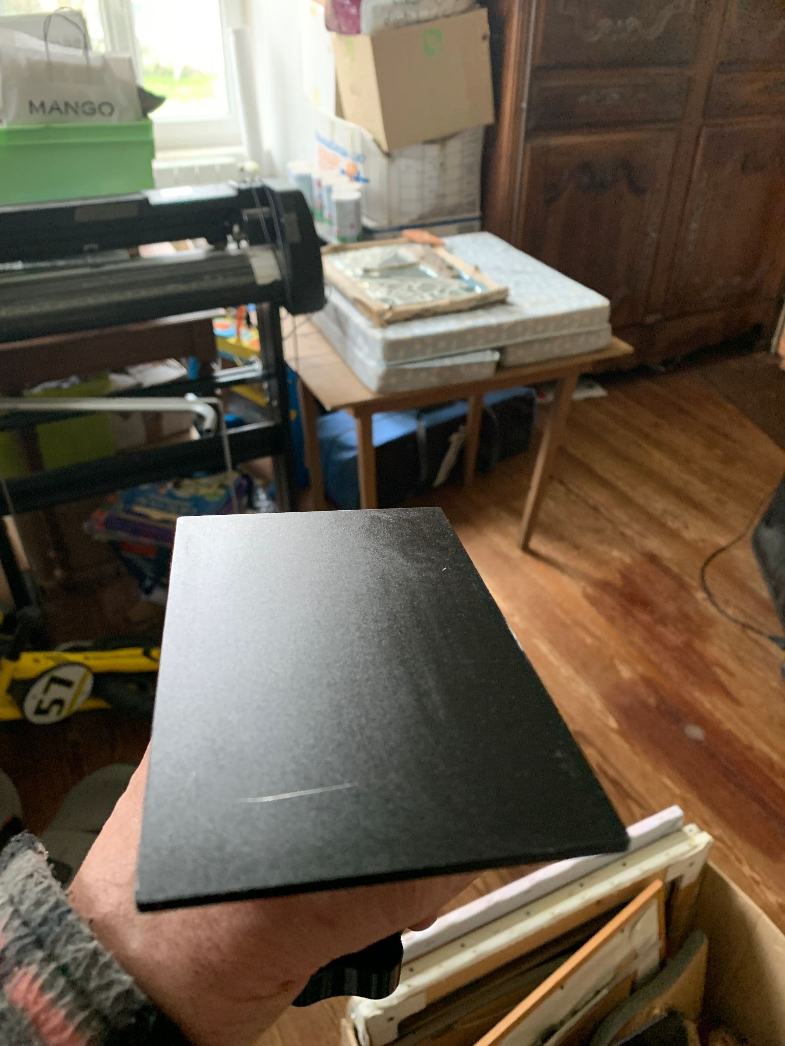

  • Ainsi qu'une photo de la Build plate
voila pour commencer

Si il monte et le plateau est noir mais la résine polymerisée ce ne sont que les bandes au milieu et sur le bords.

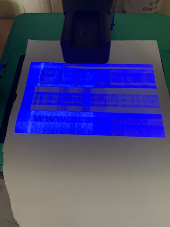

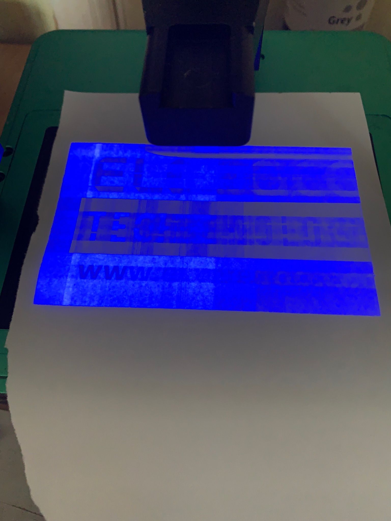

Salutation.
Pour moi, définitivement, l’écran de masquage a un problème, le logo devrait être bien plus net.
Vérifie en placent une feuille 4A lors du test d'affichage du logo, pour bien voir sans prendre plein d'UV dans les yeux.
Exemple de résultat sur une Anycubic Photon Mono X2 ->

Oui je viens de faire un essai avec une feuille et l’image n’est pas bonne du tout.
Pourtant la machine a peux servir et n’as pas subit de choc.
Est ce réparable à votre avis ?
Il y a 5 heures, ManuBGeek a dit :
La machine n'est pas sous garantie ?
Il n'existe a priori que deux solutions simples à ce problème :
 - L'écran est "juste" mal branché (peu probable mais on sait jamais)
 - L'écran est mort/défectueux et doit être remplacé.
Le bon côté des choses c'est que tu as trouvé pourquoi cela ne marchait pas comme il fallait !

Je vais regarder les branchements mais elle n'as pas bougé depuis des mois donc effectivement peu probable.
J'ai eut la machine dans le cadre d'une formation, je suis entrain de voir ce qui est possible vis à vis de la garantie.

Merci à tous pour votre aide. écran LCD remplacé et c'est reparti.
