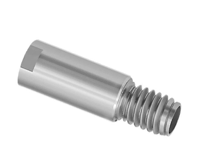

Spekkio Posté(e) Avril 3, 2023 Auteur Partager Posté(e) Avril 3, 2023 Salut, je vais acheter ce mois ci la nouvelle carte (si j'en trouve), je mois dernier était un peu compliqué ^^'. Peux tu préciser ce point : "le plus dans ce cas le bout de PTFE interne au heat break d'origine a du ce désagrégé et sera a remplacer." Qu'est-ce que le heat break ? ça se situe où ? Je ne comprend pas. Le PTFE ? C'est une matière j'imagine ? Merci d'avance pour tes réponses Lien vers le commentaire Partager sur d’autres sites More sharing options...
MrMagounet Posté(e) Avril 3, 2023 Partager Posté(e) Avril 3, 2023 Il y a 5 heures, Spekkio a dit : Salut, je vais acheter ce mois ci la nouvelle carte (si j'en trouve), je mois dernier était un peu compliqué ^^'. Peux tu préciser ce point : "le plus dans ce cas le bout de PTFE interne au heat break d'origine a du ce désagrégé et sera a remplacer." Qu'est-ce que le heat break ? ça se situe où ? Je ne comprend pas. Le PTFE ? C'est une matière j'imagine ? Merci d'avance pour tes réponses Le heatbreak c'est cela : cette pièce a le pas de vis vis dans le bloc de chauffe et arrive en contact avec le buse, la parti haute rentre dans l'extrudeur et est maintenue par des vis 6 pans très petites cacher dérrière le ventilateur de refroidissement de l'extrudeur a gauche sur la tête le PTFE est bout de tube en teflon avec un diamètre interne d'environ 1.9mm le filament va glisser dedans, il est rentrer dans le heatbreak par le haut et descend jusque en bas. Le soucis est que le PTFE ce désagrège au dessus de 240°c les émanation sous nocive d'ailleur. Donc il faudra remplacer ce PTFE un tube neuf couper a la même longueur Lien vers le commentaire Partager sur d’autres sites More sharing options...
