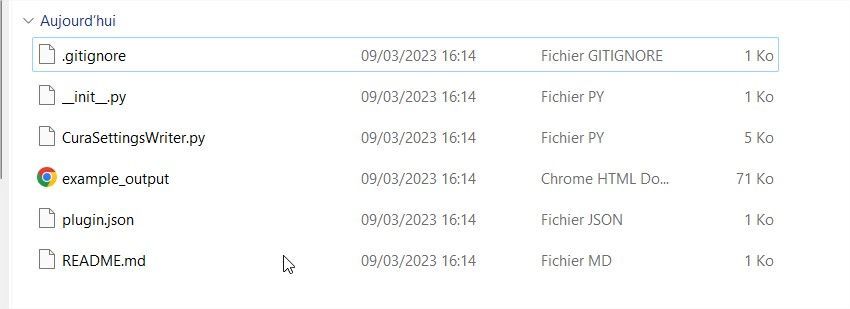

Vertaco889 Posté(e) Mars 9, 2023 Auteur Partager Posté(e) Mars 9, 2023 (modifié) Merci pour cette reponse rapide c'esr cool ! Bon alors j'ai suivit le lien mais je ne trouve pas de fichier a installer , désolé, j'ai une suite de fichiers avec comme extension PY ou alors JSON?? A mon avis j'ai du me planter Modifié (le) Mars 9, 2023 par Vertaco889 Lien vers le commentaire Partager sur d’autres sites More sharing options...
PPAC Posté(e) Mars 9, 2023 Partager Posté(e) Mars 9, 2023 (modifié) il y a une heure, Vertaco889 a dit : Bon alors j'ai suivit le lien mais je ne trouve pas de fichier a installer , désolé, j'ai une suite de fichiers avec comme extension PY ou alors JSON?? A mon avis j'ai du me planter Tu n'a pas pris la méthode la plus simple ( Passer par le Marché en ligne sous Ultimaker Cura ). Là, ce que tu as ( un répertoire "HtmlCuraSettings" avec des fichiers .py , .json et sous répertoires ) il faut le copier dans le dossier "plugins" des fichiers de Ultimaker Cura Sous linux c'est dans "~/.local/share/cura/<version de cura>/plugins" Sous windows c'est il me semble dans "%USER_DIR%\AppData\roaming\cura\<version de cura>/plugins" ( "%USER_DIR%" c'est le répertoire de l'utilisateur en cours, du genre "C:\Users\<un nom d'utilisateur>\ Une fois le répertoire copier là où il faut normalement après un redémarrage de Ultimaker Cura tu auras le truc ... Modifié (le) Mars 9, 2023 par PPAC Lien vers le commentaire Partager sur d’autres sites More sharing options...
Vertaco889 Posté(e) Mars 9, 2023 Auteur Partager Posté(e) Mars 9, 2023 Oups c'est bon ca a marché ! Ci joint le fichier HTML ! LLK4PRO_LK4_DDsup.html Lien vers le commentaire Partager sur d’autres sites More sharing options...

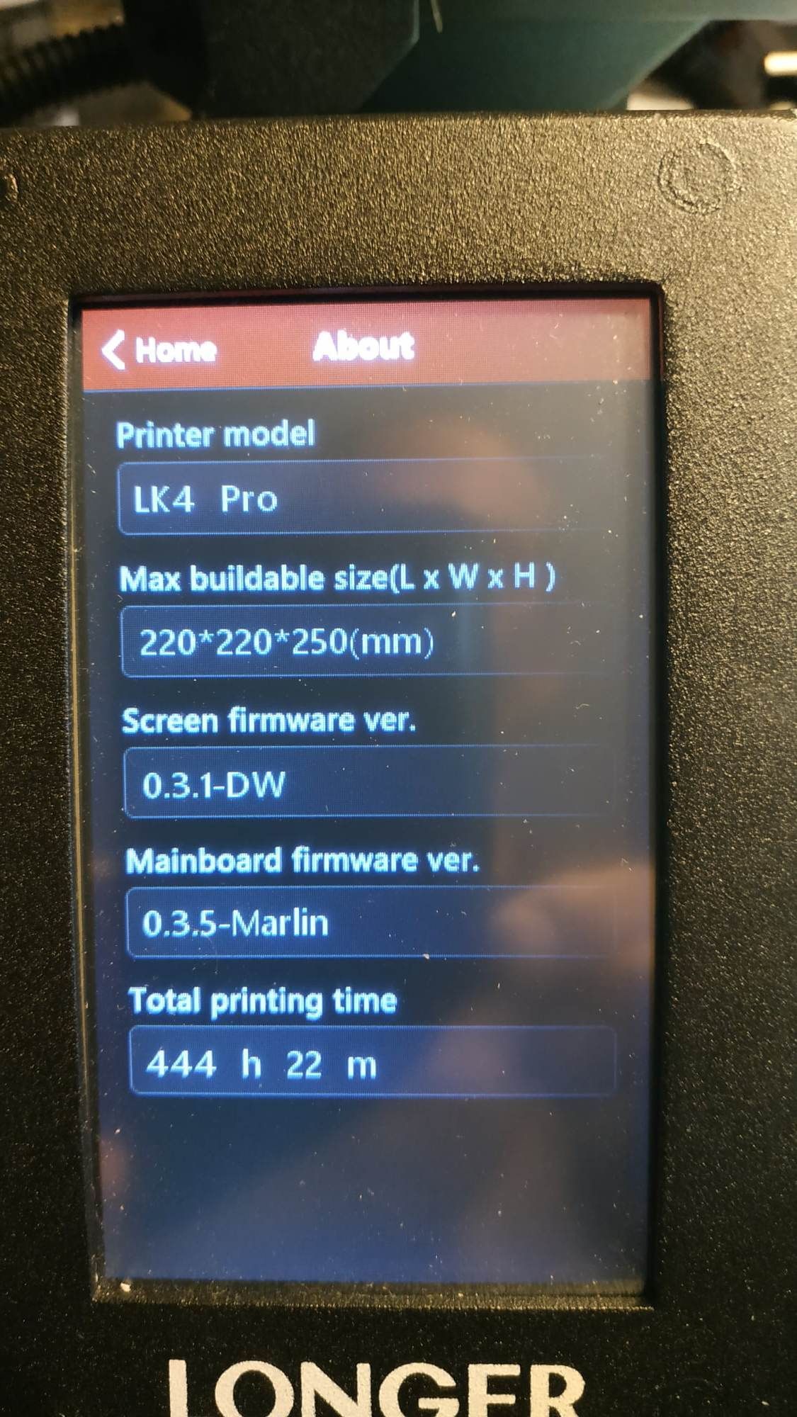

Vertaco889 Posté(e) Mars 10, 2023 Auteur Partager Posté(e) Mars 10, 2023 Merci beaucoup , pense tu que je suis a jour dans mon soft Longer ? Lien vers le commentaire Partager sur d’autres sites More sharing options...
PPAC Posté(e) Mars 10, 2023 Partager Posté(e) Mars 10, 2023 (modifié) il y a 13 minutes, Vertaco889 a dit : pense tu que je suis a jour dans mon soft Longer ? Là je ne sais pas. Bien étudier les possibles difficultés avant de mettre a jours le firmware de la machines. ( Il faut prendre le bon firmware voir le compiler depuis des fichiers code sources, adapté a la machine et de temps en temps c'est pas simple (surtout les 1er fois ) a faire.) Personnellement, si la machine fonctionne je dirais de ne pas mettre a jours la firmware, sauf si tu sais qu'il est bien adapté a la machine et carte mère et que tu veux une fonctionnalité ou un correctif que tu sais bien présent et activé sur le "nouveau" firmware. Modifié (le) Mars 10, 2023 par PPAC Lien vers le commentaire Partager sur d’autres sites More sharing options...
