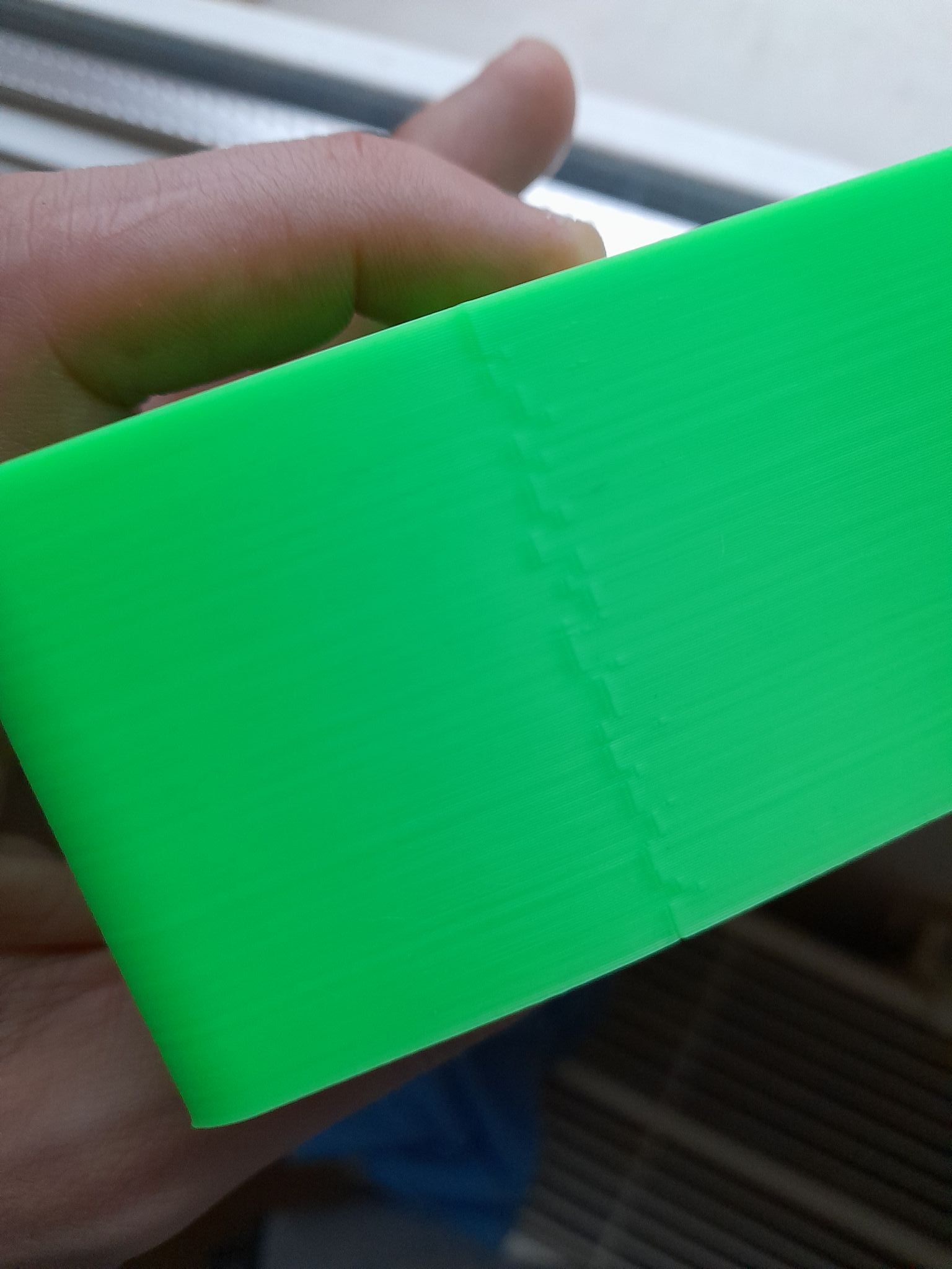

T0T0_DG Posté(e) Mars 10, 2023 Posté(e) Mars 10, 2023 Bonjour je vient de modéliser un prénom en 3d sur fusion 360 quand je veux l'imprimé en passant par cura j'ai une sorte de jointure qui se forme à l'arrière de ma pièce est je ne comprend pas pourquoi quelqu'un pourrait il m'aider merci
RFN_31 Posté(e) Mars 11, 2023 Posté(e) Mars 11, 2023 Bonjour, Cela s'appelle une couture : c'est l'endroit où l'imprimante change de couche. On peut diminuer l'effet en jouant sur la rétractation au changement de couche. On peut aussi pour en diminuer l'aspect visuel global demander au slicer de faire des reprises en position aléatoire : le changement de couche ne se faisant plus aux mêmes coordonnées (x,y), cela ne fait plus que des petits points (un par couche) mais disposer un peu partout (plutôt que bien alignés) donc moins visible.
T0T0_DG Posté(e) Mars 11, 2023 Auteur Posté(e) Mars 11, 2023 Il y a 1 heure, RFN_31 a dit : Bonjour, Cela s'appelle une couture : c'est l'endroit où l'imprimante change de couche. On peut diminuer l'effet en jouant sur la rétractation au changement de couche. On peut aussi pour en diminuer l'aspect visuel global demander au slicer de faire des reprises en position aléatoire : le changement de couche ne se faisant plus aux mêmes coordonnées (x,y), cela ne fait plus que des petits points (un par couche) mais disposer un peu partout (plutôt que bien alignés) donc moins visible. Bonjour je vous remercie pour votre aide je vais voir sa. Quel est le nom de se parametre dans cura? Merci à vous
Savate Posté(e) Mars 11, 2023 Posté(e) Mars 11, 2023 il y a 2 minutes, T0T0_DG a dit : Quel est le nom de se parametre dans cura? dans la section Parois, ce sont les deux derniers (Jointure)
T0T0_DG Posté(e) Mars 11, 2023 Auteur Posté(e) Mars 11, 2023 Il y a 4 heures, Savate a dit : dans la section Parois, ce sont les deux derniers (Jointure) Merci beaucoup

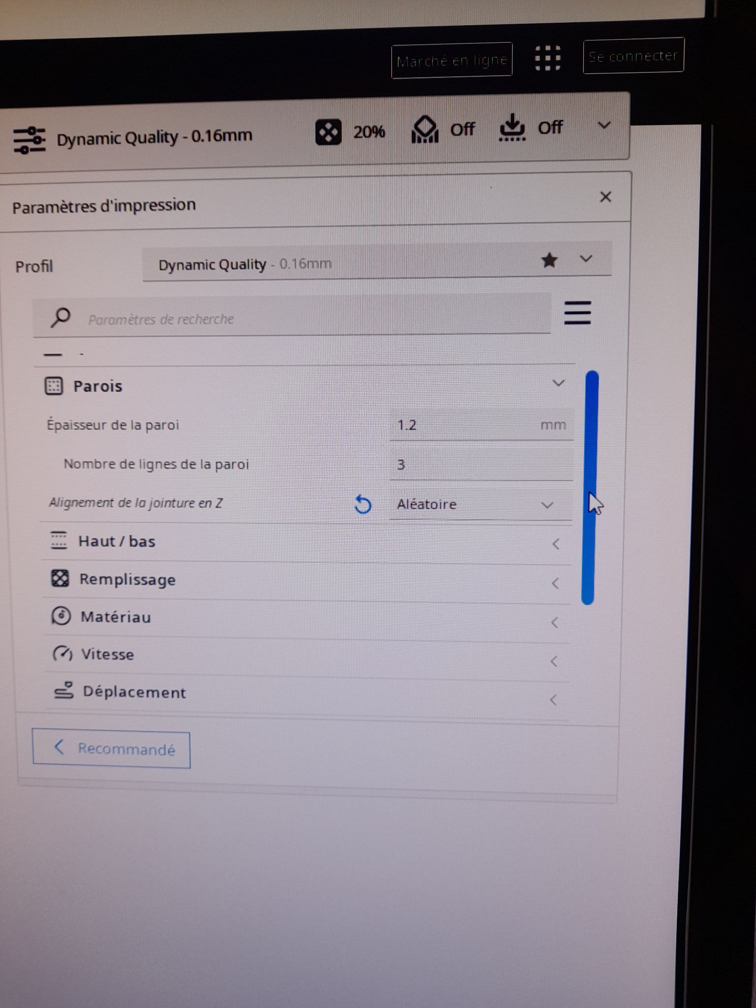

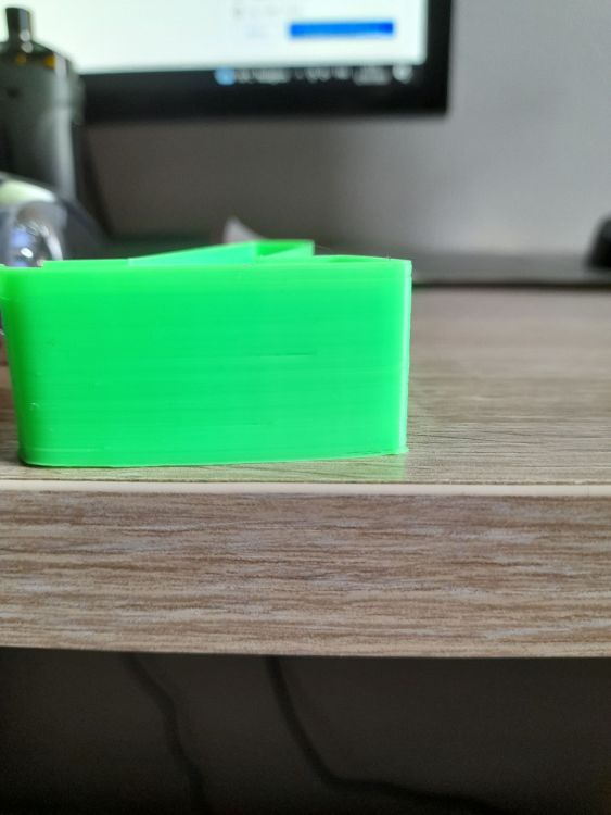

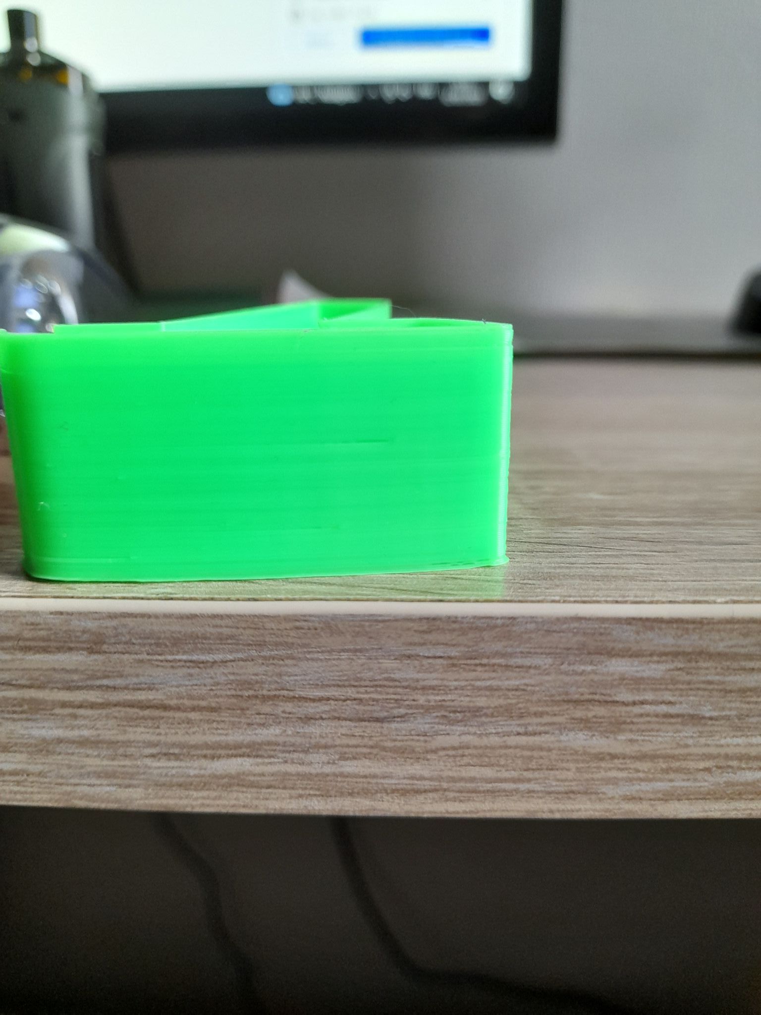

T0T0_DG Posté(e) Mars 12, 2023 Auteur Posté(e) Mars 12, 2023 Bonjour j'ai mi alignement de la jointure en z en aléatoire mais maintenant j'ai des manque de matière ou trou un peu partout sur la pièce mes légers voir photo savais qu'elle reglage je peut faire merci
RFN_31 Posté(e) Mars 12, 2023 Posté(e) Mars 12, 2023 Ton filament est-il bien sec ? Essaie de le passé dans un four à 45°C pendant 3h.
T0T0_DG Posté(e) Mars 12, 2023 Auteur Posté(e) Mars 12, 2023 Oui parce que si je ne met pas le paramètre aléatoire toute la pièce est bien
RFN_31 Posté(e) Mars 13, 2023 Posté(e) Mars 13, 2023 (modifié) Alors essaie de réduire la rétractation au changement de couche (assure-toi déjà que la rétraction au changement de couche est bien active). Par contre je ne peux pas beaucoup plus t'aider car je n'utilise pas Cura Modifié (le) Mars 13, 2023 par RFN_31
