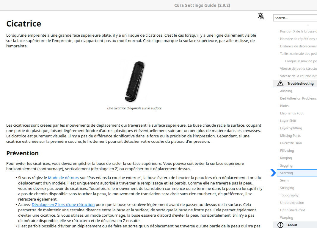

PPAC Posté(e) Mars 11, 2023 Partager Posté(e) Mars 11, 2023 Salutation Sous Ultimaker Cura, si pas déjà fait, installer le plugin "Settings Guide" et regarder la section troubleshooting de celui ci. En supposant que tu a bien calibré l'extrudeur et le débit et les paramètres de rétraction, Je dirais (comme expliqué) de regarder les paramètre "Mode de détours" et/ou le "Z Hop" ( Décalage en Z lors d'une rétraction ) Tiens nous au jus. 1 Lien vers le commentaire Partager sur d’autres sites More sharing options...
