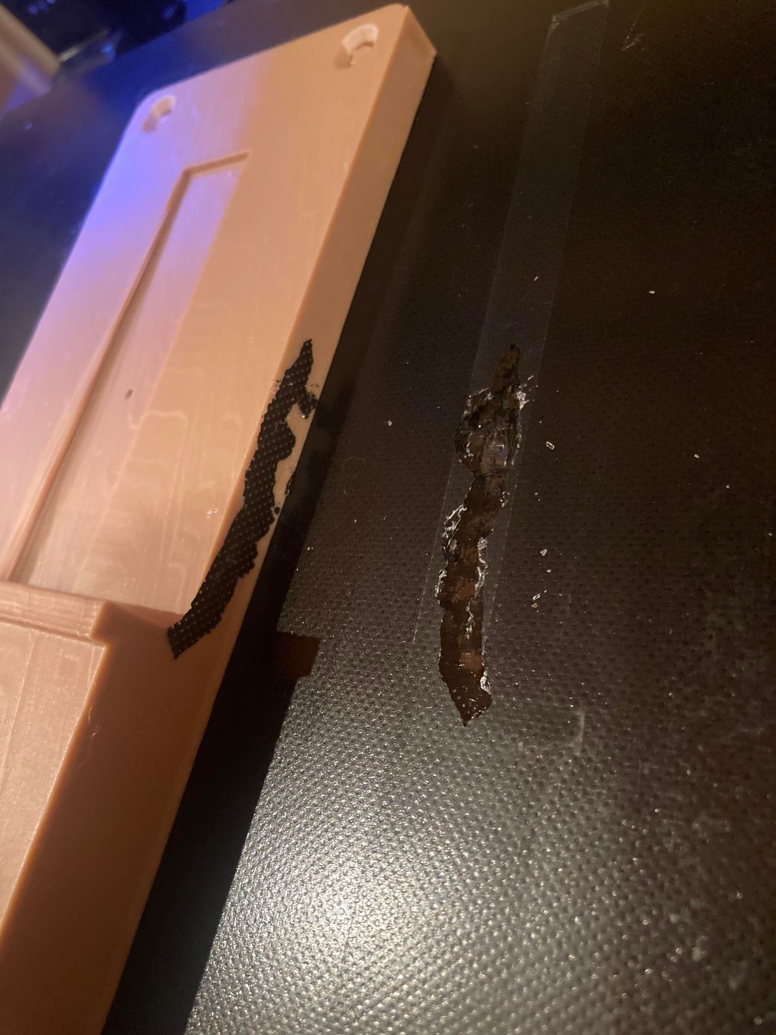

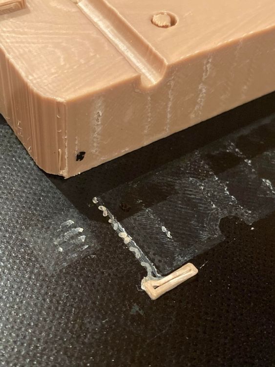

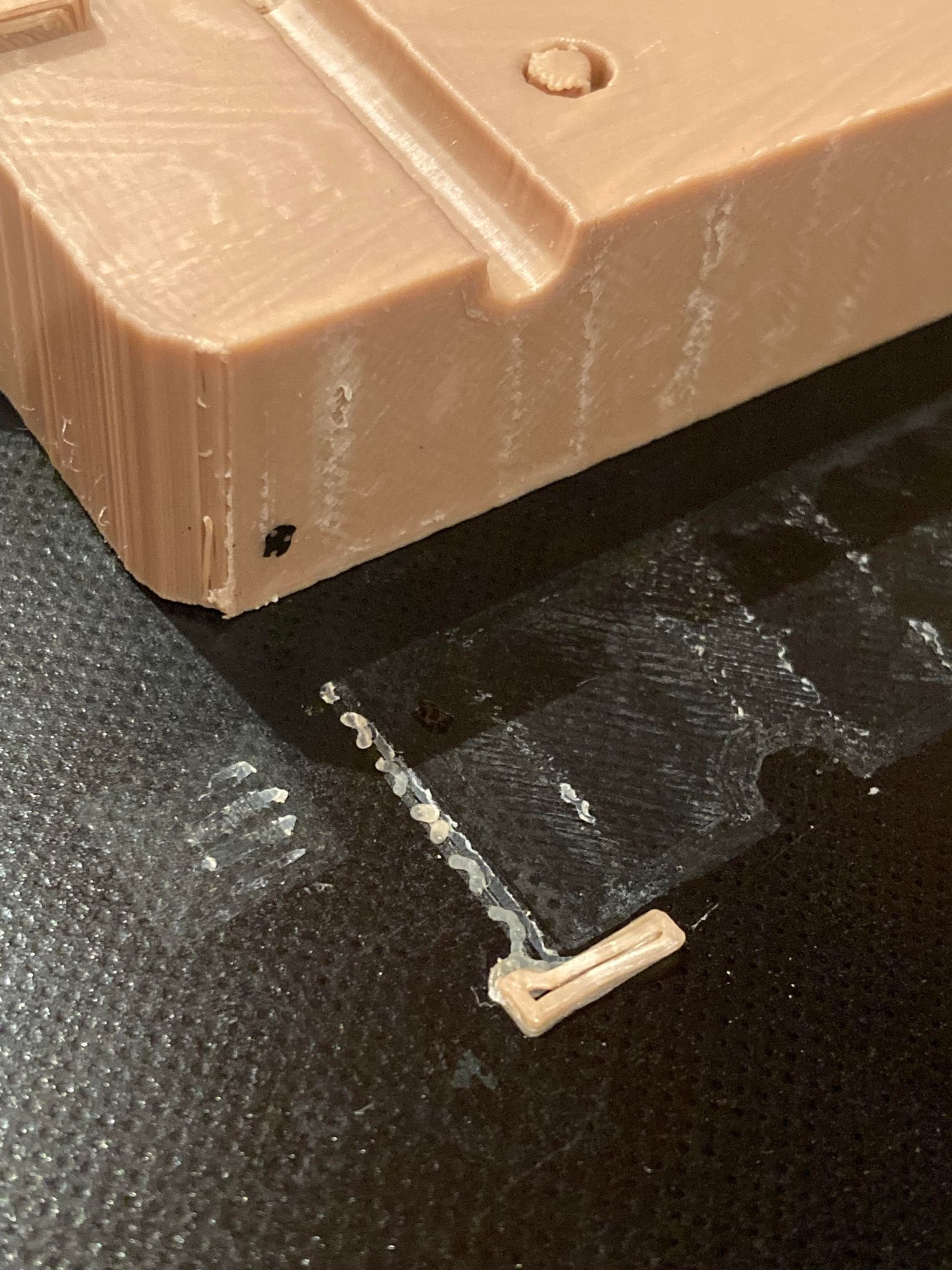

KAPt Posté(e) Mars 13, 2023 Partager Posté(e) Mars 13, 2023 Bonjour, J'ai 2 imprimantes Sidewinder 2. La première installée il y a 4 mois fonctionne très bien. La seconde mise en route fin janvier , me pose des soucis . J'utilise de la PLA de chez SUNLU avec de l'adhésif 3DLAC. Les pièces restent collées au plateau et c'est impossible de les décoller sans les abimer ou sans abimer le plateau. Je ne mets plus de laque depuis un moment, je laisse refroidir très très longtemps...et pas d'amelioration. Les paramtérages entre les 2 imprimantes sont exactement les même ! Auriez vous une suggestion d'amélioration ? Merci d'avance Lien vers le commentaire Partager sur d’autres sites More sharing options...
Titouvol Posté(e) Mars 13, 2023 Partager Posté(e) Mars 13, 2023 Probablement un souci de première couche trop appuyée. Je ferais un test avec un réglage un peu plus haut 1 1 Lien vers le commentaire Partager sur d’autres sites More sharing options...
KAPt Posté(e) Mars 13, 2023 Auteur Partager Posté(e) Mars 13, 2023 Il y a 4 heures, Titouvol a dit : Probablement un souci de première couche trop appuyée. Je ferais un test avec un réglage un peu plus haut Ok merci pour le retour. Etant neophyte, moins appuyé signifie que je dois agir a quel niveau sur mes réglages ? Sur le logiciel (CURA en l'occurence) ou sur la machine en elle même ? Lien vers le commentaire Partager sur d’autres sites More sharing options...
Titouvol Posté(e) Mars 13, 2023 Partager Posté(e) Mars 13, 2023 Ca dépend des machines, c'est pour ça que je n'ai pas trop détaillé. Sur la mienne par exemple, je me contenterais de refaire le réglage du plateau avec la feuille, en faisant en sorte que la buse frotte moins fort. Sur certaines machines, tu pourras directement dans l'interface agir sur le Z Offset il me semble, et ainsi lui dire de remonter la tête de 0,xxx mm Il y a peut être une fonction dans CURA (une des options Z-HOP ?), mais à voir, car je n'aime pas son interface et ai donc vite changé. Le souci si tu passes par le slicer, est qu'il te faudra 1 profile séparé pour chacune de tes X2. Donc perso je tenterais plus un réglage sur la machine. Lien vers le commentaire Partager sur d’autres sites More sharing options...
KAPt Posté(e) Mars 13, 2023 Auteur Partager Posté(e) Mars 13, 2023 Ok je peux effectivement jouer sur le Z off set. Je vais remonter pour essayer. Merci Lien vers le commentaire Partager sur d’autres sites More sharing options...
