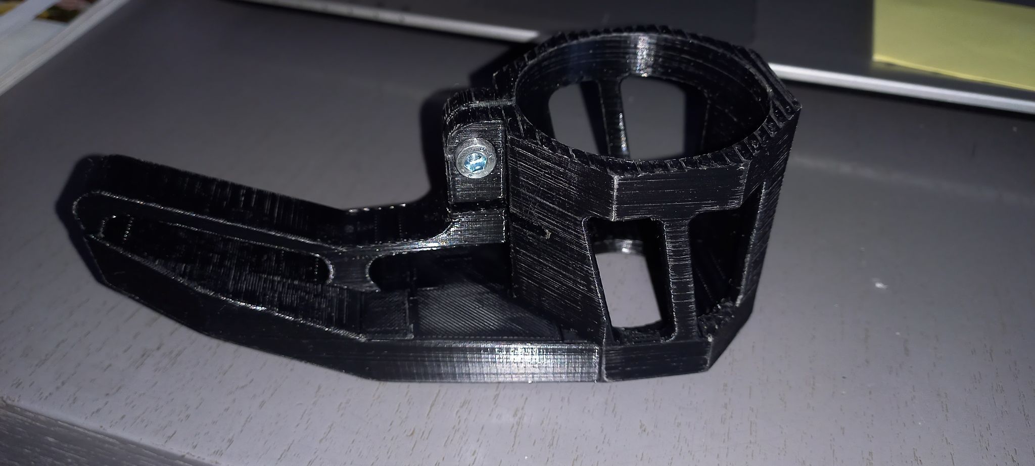

thierryB07 Posté(e) Mars 14, 2023 Posté(e) Mars 14, 2023 Bonjour, je n'ai pas poster ma vidéo car trop lourd. je n'ai pas résolu mon problème de valeurs de nivellement mais j'ai réalisé pas mal d'impression depuis et tout allé bien jusqu'à dimanche. (photo) je vais détailler mon souci. dimanche après avoir réalisé une impression de cales pour ma cnc, mon découpage de stl est réalisé sous prusia 2.5. nickel, j'ai relancé une deuxième impression. rebalayage du nivellement, la tête d'impression revient au centre, montée en T° de la buse, impression de départ sur le coté gauche du plateau puis au lieu de repartir au centre, la tête vient forcer sur le coin gauche du cadre de l'imprimante....arrêt d'urgence. j'ai pensé que mon gcode avait un défaut, je refais un découpage, et même problème sauf que là l'imprimante est venue directement sur le coin gauche et a tordu la tige de mon capteur de nivellement...rachat de ce dernier....pfff hier réception, du dit capteur, CR-touch, formatage de la carte sd, gcode chargé. installation du capteur, retour au point zéro de l'imprimante, calibrage manuel du plateau et là lorsque j'appui sur le point 2, la tête ne bouge le plateau descend jusqu'au point bas 400 et ne s'arrête pas, moteur en forçage sur butée basse?!!! Arrêt d'urgence. remise en route, calage en point zéro, lancement du gcode, processus de nivellement avant impression puis arrivé au point 8, la tête est venue en butée encore point gauche du cadre, sans finir son nivellage. arrêt de la machine, et grattage de tête car je ne comprends pas ce qu'il se passe.... merci pour votre aide.
