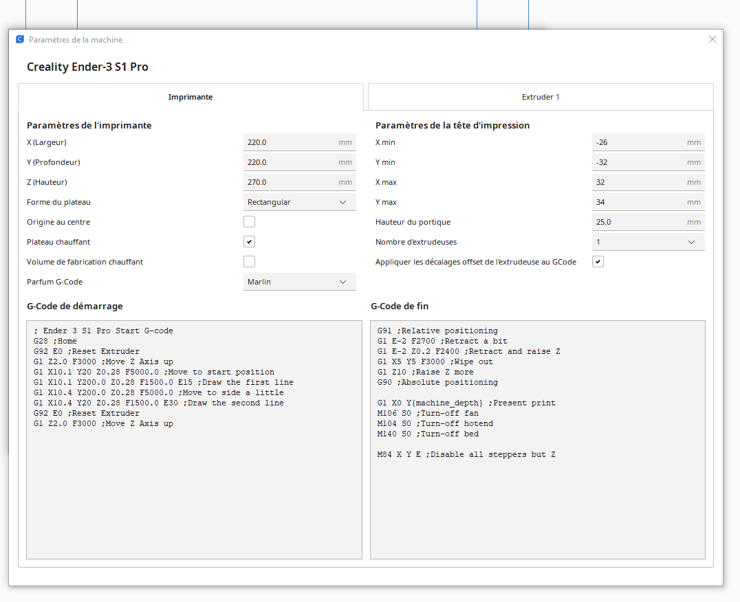

J'ai besoins d'aide car je n'arrive pas à mettre à jour mon logiciel cura avec mon imprimante 3D Creality 3 S1 pro.
J'ai la dernière version de Cura 5.1 compatible avec mon ordinateur, et l'imprimante S1 pro n'est pas préenregistré. Je sélectionne la Ender 3 pro et modifie les paramètre de l'imprimante pour imprimer au format max soit 22x22x27. Mais en rentrant les dimenssion du plateaux, mon objets sont hors du cadre. Si je laisse les paremètre de la ender 3 je peux imprimer en 19x19x25 max. Comment faire ?

Bonsoir @Tonio20
Si je comprends bien tu ne peux pas passer à la version 5.3 de Cura (ordi ?)
Voici les paramètres de la S1 Pro préenregistrées dans Cura 5.3 qui devrait te sevir de base surtout que pourra si tu le souhaites renommer l'imprimante.
Comme tu auras au départ les profils d'impression de la ender 3 Pro, n'oublies pas de corriger les paramètres de rétraction  de Bowden en direct Drive.
donc pour la S1 autour de 1 mm et une vitesse vers 35 mm/s

Oui exactement je n'ai pas la dernière misa à jour sur mon ordi.
j'avais pourtant bien entré ces dimenssion.. pour vous cela fonctionne d'imprimer une pièce de 22 cm de large ?

Normalement oui, c'est la taille max imprimable, le plateau doit être physiquement un tout petit peu plus grand,
attention sans jupe ni bordure.
A vérifier au début de l'impression si tu n'imprimes pas sur la ligne de purge., toute le première couche à surveiller.
Après si ta pièce n'est pas trop large par elle-même (genre boîte tube,..) regarde si tu ne peux pas la positioner dans la diagonale du plateau (a*racine carré de 2).
Selon le cas tu peux gagner de la marge.

Ok bien,recu. Malheureusement c'est un cercle...
Et est-e que c'est possible de me copier coller le G-code de démarrage et le G-code de fin pour que je ne fasse pas d'erreur svp ?

Tu as un cylindre de 220mm, à voir si il passera, ou si il faudra le réduire un peu !!
pour les g-code voilà ceux mis par défaut dans le CURA pour la S1 pro.
donc non testé car je n'ai pas cette imprimante.
Démarrage
; Ender 3 S1 Pro Start G-code
G28 ;Home
G92 E0 ;Reset Extruder
G1 Z2.0 F3000 ;Move Z Axis up
G1 X10.1 Y20 Z0.28 F5000.0 ;Move to start position
G1 X10.1 Y200.0 Z0.28 F1500.0 E15 ;Draw the first line
G1 X10.4 Y200.0 Z0.28 F5000.0 ;Move to side a little
G1 X10.4 Y20 Z0.28 F1500.0 E30 ;Draw the second line
De fin
G91 ;Relative positioning
G1 E-2 F2700 ;Retract a bit
G1 E-2 Z0.2 F2400 ;Retract and raise Z
G1 X5 Y5 F3000 ;Wipe out
G1 Z10 ;Raise Z more
G90 ;Absolute positioning
G1 X0 Y{machine_depth} ;Present print
M106 S0 ;Turn-off fan
M104 S0 ;Turn-off hotend
M140 S0 ;Turn-off bed
M84 X Y E ;Disable all steppers but Z
Voilà :
Dans le creality slicer 4.8.2 les gcodes sont les mêmes.
