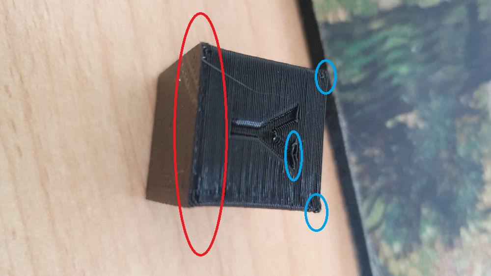

AlphAndruino Posté(e) Mars 18, 2023 Auteur Partager Posté(e) Mars 18, 2023 (modifié) Ben si, j'ai répondu, mais pour récapituler : -En préambule des emmerdes, grosses boursouflures sur les couches de bases, et "grummeau de plastique qui se forment sur l'extérieur des murs lors de l'imppression -Début des emmerde avec un méga enrobage d'un hotend bi-métal acheté il y a 6 mois, à peu près (tête complète avec bras d'extrusion métallique aussi), qui, je pense, provoquait les emmerdes ci-dessus -commande d'un nouveau hotend classique -montage de ce nouveau hotend, ok -problème de traction du filament après chargement (test de calibration) le filament n'est pas tiré, alors qu'il l'est bien si je fait plusieurs purges consécutives -redémontage de la tête pour changement du bras métalique par un plastique et changement de la grosse roue denté (déjà changée lors du premier remontage) -test de calibration, quoi que je mette comme e-steps, il reste toujour entre 45 et 50mm de filament non extrudé au lieu de 20. -peu importe, nivellement du plateau et test d'impression première couche en cours Je tiens à préciser, quand même que ça fait 4 ans que j'imprime, donc, je ne suis pas tout à fait novice, et d'habitude j'arrive à me démerder, mais là, je suis rincé. test terminé, lui au moins, il a l'air pas mal Tentative d'impression d'un cube de calibration.... Epic fail... Tentative d'impression d'un cube de calibration.... Epic fail... Ah, ok, j'avais du merder au moment de la calibration du e-step, mon z-step était complètement foireux. Je recommence le cube Modifié (le) Mars 18, 2023 par AlphAndruino Lien vers le commentaire Partager sur d’autres sites More sharing options...
Savate Posté(e) Mars 18, 2023 Partager Posté(e) Mars 18, 2023 il y a une heure, AlphAndruino a dit : test terminé, lui au moins, il a l'air pas mal ça semble un peu sur extrudé de partout (ou trop écrasé) ton plateau est assez sale et vu les marques tu écrase trop tes premières couches. Pour le test des 100mm avec un direct drive il faut extruder très lentement pour que le test soit fiable (ou enlever la buse) Lien vers le commentaire Partager sur d’autres sites More sharing options...
AlphAndruino Posté(e) Mars 18, 2023 Auteur Partager Posté(e) Mars 18, 2023 Après calibrage du z, c'est mieux... x, et y, pile poil 20; z 19.5, faut que je paufine Lien vers le commentaire Partager sur d’autres sites More sharing options...
Savate Posté(e) Mars 18, 2023 Partager Posté(e) Mars 18, 2023 il y a 33 minutes, AlphAndruino a dit : z 19.5, faut que je paufine l'angle choisi ne permet pas e bien voir, mais ça semble un peu surextrudé. il y a aussi potentiellement un pb de refroidissement en haut du cube. Tu imprimes à quelle t° ? Lien vers le commentaire Partager sur d’autres sites More sharing options...
AlphAndruino Posté(e) Mars 18, 2023 Auteur Partager Posté(e) Mars 18, 2023 il y a 17 minutes, Savate a dit : il y a aussi potentiellement un pb de refroidissement en haut du cube. Tu imprimes à quelle t° ? 200, bed 60 Lien vers le commentaire Partager sur d’autres sites More sharing options...
Savate Posté(e) Mars 18, 2023 Partager Posté(e) Mars 18, 2023 Il y a 2 heures, AlphAndruino a dit : 200, bed 60 tu devrais essayer 195 et/ou ralentir l'impression (ou donner une durée minimale par couche > 15s) En rouge : un beau pied d'éléphant, tu dois être trop près du plateau En bleu : problème de refroidissement de la pièce ou surextrusion le Z lui donne une impression de surextrusion généralisée, tu devrais remettre la valeur par défaut pour le réglage des 100mm et le relancer (en extrudant doucement). Tu peux aussi jouer avec le débit en % Lien vers le commentaire Partager sur d’autres sites More sharing options...
AlphAndruino Posté(e) Mars 19, 2023 Auteur Partager Posté(e) Mars 19, 2023 (modifié) Bon, réglage des step x, y et z gràce à ça : https://www.thingiverse.com/thing:2484766 impression d'un nouveau cube en baissant à 195 et 15s min par couche. Pas remonté la buse, le pied d'éléphant n'est pas énorme et ne me gène pas, et je préfère un poil trop écrasé que pas assez pour les premières couche. Impression d'un nouveau cube puis d'un benchy. Sur le benchy, j'ai activé le lissage des couches supérieures (Cura) Modifié (le) Mars 19, 2023 par AlphAndruino Lien vers le commentaire Partager sur d’autres sites More sharing options...
