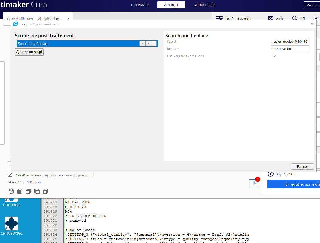

suite à l'installation d'un CRTouch, je me suis intéressé aux gcode de début et de fin.
Pour le GCODE de fin, il m'ajoute M82 ; Absolute Extrusion mode
M104 S0 ;Turn-off hotend
Pouvez-vous me dire d'où sortent ces deux codes car M104 fait clairement double emploi avec le GCODE de fin de l'imprimante.
et, si possible, comment les supprimer.
Merci pour vos réponses.

il s'agit bien entendu du slicer CURA 5.2.1 qui m'ajoute du code :
je prends un STL, sous CURA je le découpe et génère un fichier .GCODE.
Je retrouve bien les lignes correspondantes au  Gcode de fin paramétrés dans le profil Ender 3 de CURA

*** puis après, il y a ces deux autres lignes :
M82 ; Absolute extrusion Mode
M104 S0 :Turn-Off Hotend <- celle-ci fait doublon
Je ne comprends pas d'où peuvent venir ces deux codes.

Cela serait un bug   https://github.com/Ultimaker/Cura/issues/6261 et comme cela n'a pas vraiment d'influence ( voir c'est un genre de sécurité) n'a pas était corrigé.
et "fieldOfView" propose une solution https://github.com/Ultimaker/Cura/issues/6261#issuecomment-525161623
Citation
I think the quickest way to work around this issue is a Search & Replace gcode postprocessing script (See Extensions -> Post process gcode) to remove the offending lines.
Replace M82 ;absolute extrusion mode\nM104 S0\n;End of Gcode with an empty string.
Edit > Que j'ai testé est qui fonctionne sur ma version 4.13.1 de Ultimaker Cura
Le texte a rechercher ( bien noter l'usage de "\n" pour signifier un retour a la ligne )
Citation
Le texte de remplacement ( dans mon exemple je met un commentaire suivie d'une ligne vide pour bien voir si cela a fonctionné mais ne riens mettre devrait fonctionner)
Citation
; removed\n
Et bien cocher "Use Regular Expressions" ( sinon le "\n" n'est pas transformé en retour a la ligne pour la recherche )

Merci pour votre explication.
c'est donc un BUG !
comme effectivement cela n'impacte, ni les temps d'impression  ni la sécurité de la machine, je vais les laisser vivre jusqu'à leur correction.
encore Merci et bon print.
