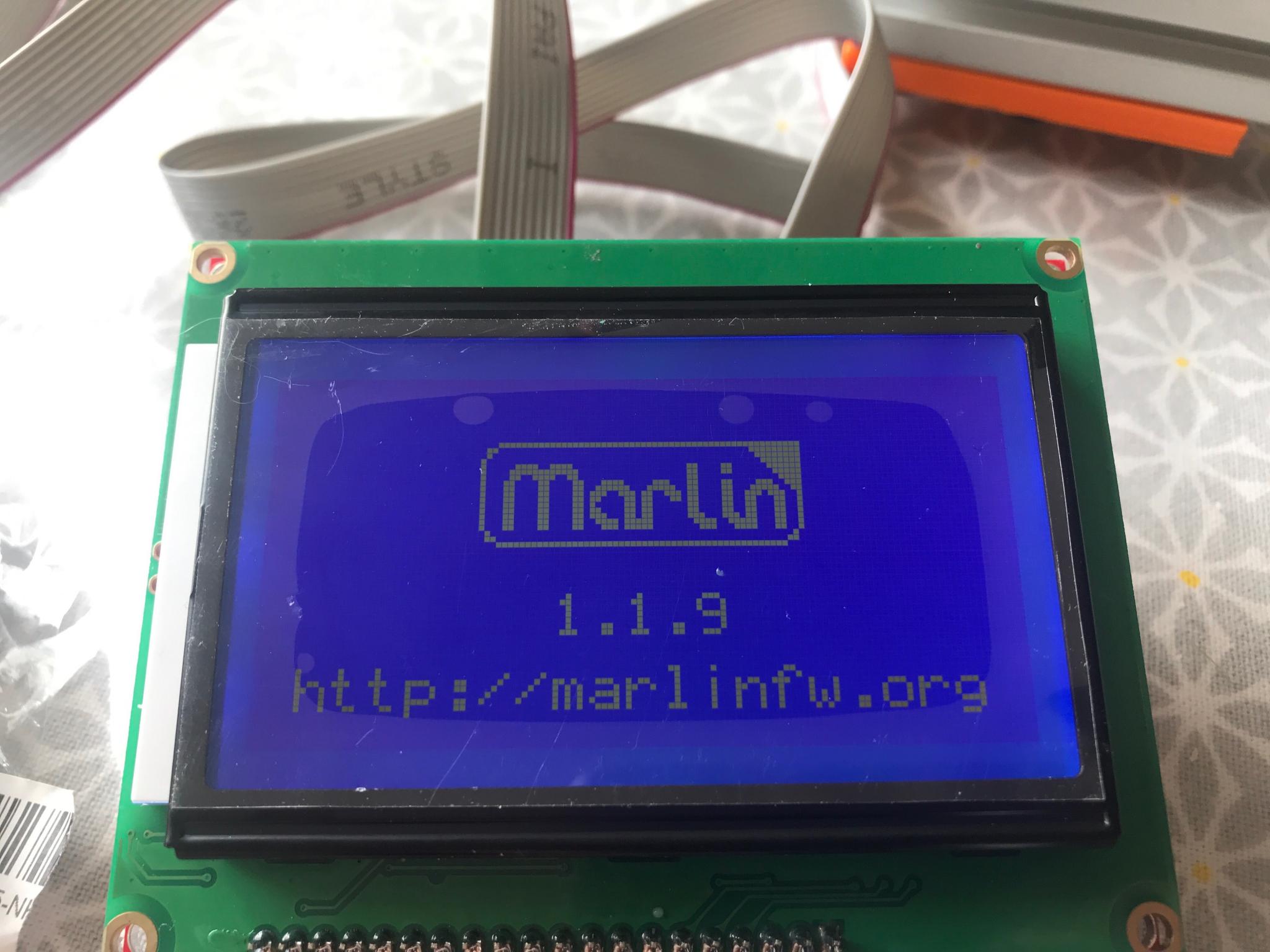

Yuushi_Sato Posté(e) Mars 26, 2023 Auteur Partager Posté(e) Mars 26, 2023 Salut à tous Afin de laisser une trace pour aider tous le monde. Utilisation de l'usbasp (Pour moi sa à juste débloquer la carte). Utiliser ce lien Thingiverse pour refaire les nappes fournit avec le LCD. (Moi j'ai préféré soudé et isolé les fils) Ensuite il vous faut Arduino -> Marlin(Marlin 2.1.2) -> Fichiers de config (GitHub). Il vous faut récupérer les fichiers (Configuration.h et Configuration_adv.h) situé dans le fichier (Github) et les mettres dans le répertoires de Marlin (même endroit que Marlin.ino). et récupérer le fichier joint dans le rrépertoire de Marlin->src->pins->sanguino (Ce sont les configuration des pins de l'écran) Ouvrer Marlin.ino puis recherche #define ZONESTAR_LCD et metter //#define ZONESTAR_LCD et recherche ensuite //define ANET_FULL_GRAPHICS_LCD et décocher les // qui sont devant. Dés que tout est finit vous pouvez compilé et téléverser les fichiers. Une fois téléverser regarder bien votre écran, Marlin doit s'afficher comme suit: https://www.lesimprimantes3d.fr/forum/uploads/monthly_2019_05/IMG_2402.jpg.52fb437a47a868b0bff9ca0ce385d66d.jpg Vous pouvez régler la luminosité à l'aide du potentiomètre sur l'afficheur. pins_ANET_10.h Lien vers le commentaire Partager sur d’autres sites More sharing options...
