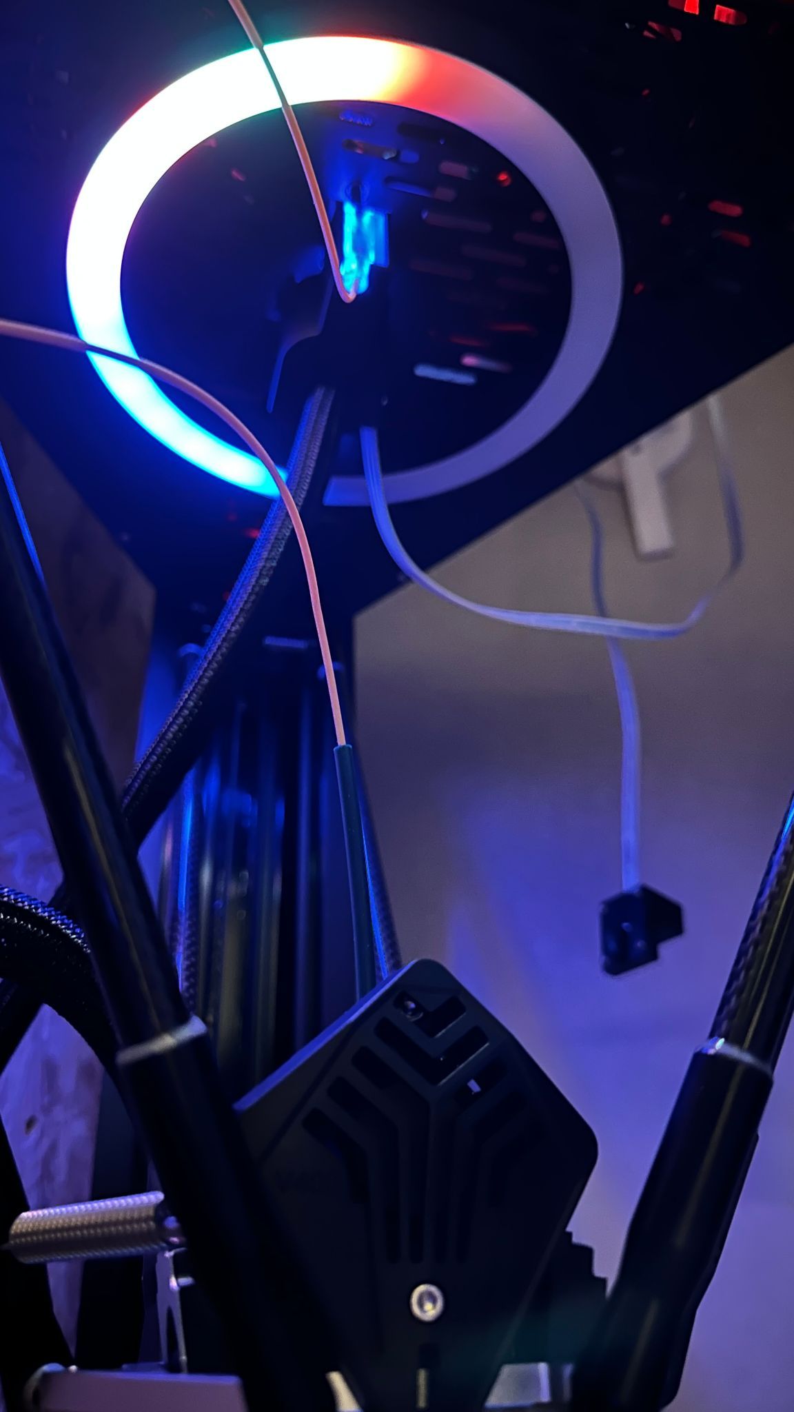

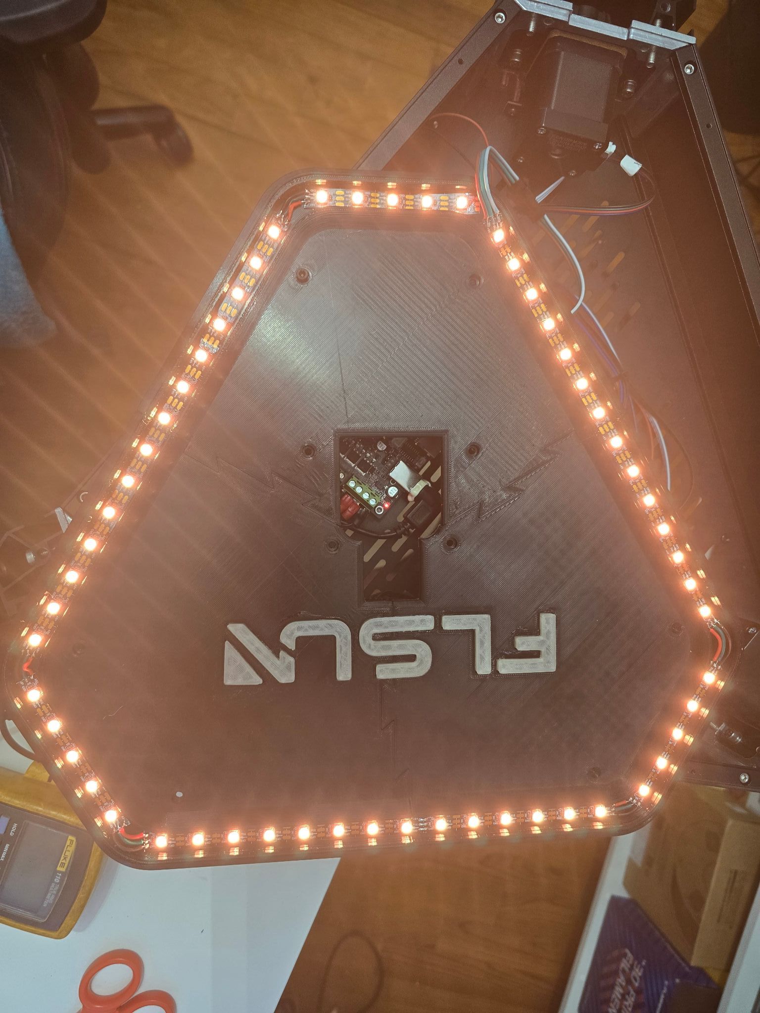

chepa Posté(e) Mars 19, 2023 Posté(e) Mars 19, 2023 salut a tous, ce weekend je me suis attelé a mettre les led sur la v400 en suivant le tuto mis a dispo par @guilouz https://github.com/Guilouz/Klipper-Flsun-Speeder-Pad#use-neopixels-ring-light j'ai serti un connecteur et fait les branchements sans trop de difficulté, mais impossible d'avoir de la lumière la ligne et bien décomnenté dans le printer.cfg et j'ai bien un tension entre le +5 et GND et entre le +5 et le din, il semblerait que ce soit logiciel (le bandeau marche sur un arduino) quelqu'un a fait la modif ?
Savate Posté(e) Mars 19, 2023 Posté(e) Mars 19, 2023 il y a 12 minutes, chepa a dit : la ligne et bien décomnenté dans le printer.cfg tu as bien rajouté ça dans le printer.cfg ? [neopixel NeoPixels] pin: PB2 chain_count: 34 color_order: GRB initial_RED: 0.0 initial_GREEN: 0.0 initial_BLUE: 0.0 pour tester tu peux aussi changer mettre 1.0 à initial_BLUE par exemple
chepa Posté(e) Mars 19, 2023 Auteur Posté(e) Mars 19, 2023 oui j'ai bien ces lignes, avec les macros, pas d'image, je vais essayer de modifier les valeurs pas bête
chepa Posté(e) Mars 19, 2023 Auteur Posté(e) Mars 19, 2023 (modifié) je viens de tester sans resultat... on est bien d'accord si j'ai +/- de 34 led ça ne change rien ? EDIT : J'ai eu de la lumière, j'ai oublié de mettre le klipperscreen.conf spécial néopixel, pas de résultat une fois mis, puis j'ai couper le bout du bandeau a la longeur (ducoup court circuit) l'imprimante reboot et la : lumière blanche , par contre impossible de changer la couleur, et au redémarrage pas moyen d'allumer a nouveaux les led Modifié (le) Mars 20, 2023 par chepa
Savate Posté(e) Mars 20, 2023 Posté(e) Mars 20, 2023 Il y a 4 heures, chepa a dit : on est bien d'accord si j'ai +/- de 34 led ça ne change rien ? il faut mettre le bon nombre de leds, c'est mieux. Si tu as beaucoup de leds il faut mettre une alim 5v séparée, ça pompe beaucoup sur le 5v de la carte mère. il faut aussi être sur du paramètre color_order : GRB (si tes leds sont RGB) ou GRBW (si tes leds sont RGB + Blanc), l'ordre des couleurs est important, mais ça doit quand même marcher (juste pas avec les bonnes couleurs) Quand tu fait des modifs matérielles : toujours imprimante éteinte , c'est plus sûr 1
chepa Posté(e) Mars 20, 2023 Auteur Posté(e) Mars 20, 2023 (modifié) oui pas assez ce ne craint pas, mais si j'en aie moins... je vais les compter, j'ai un peu près le même nombre de led que guilouz puisque le support est le même (une 30 aine de WS2812 60led/mètre soit environ 9w, ce qui me semble pas non plus énorme. Pour le grb ou rgb je devrais m'en sortir j'ai expérimenté avec d'autres bandeaux. et oui tu a raison on va éviter de griller la v400 pour faire kéké tuning Modifié (le) Mars 20, 2023 par chepa
chepa Posté(e) Mars 20, 2023 Auteur Posté(e) Mars 20, 2023 bon, après 1h à tout revérifier en boucle, j'abandonne, tout me semble bon ça marche pas, tampis.
Savate Posté(e) Mars 21, 2023 Posté(e) Mars 21, 2023 Il y a 9 heures, chepa a dit : bon, après 1h à tout revérifier en boucle, j'abandonne, tout me semble bon ça marche pas, tampis. si tu as un bout de bandeau led un peu de fil et un JST qui traînent essaye avec deux leds et un nouveau câble. Dans certains cas une résistance en série sur la ligne D-IN peut résoudre quelques problèmes (entre 100 et 600 ohms)
chepa Posté(e) Mars 22, 2023 Auteur Posté(e) Mars 22, 2023 J'ai ça je vais essayer ce week-end. La résistance avant le bandeau ?
Savate Posté(e) Mars 22, 2023 Posté(e) Mars 22, 2023 il y a 2 minutes, chepa a dit : La résistance avant le bandeau ? oui, sur le fil de commande (Data IN)

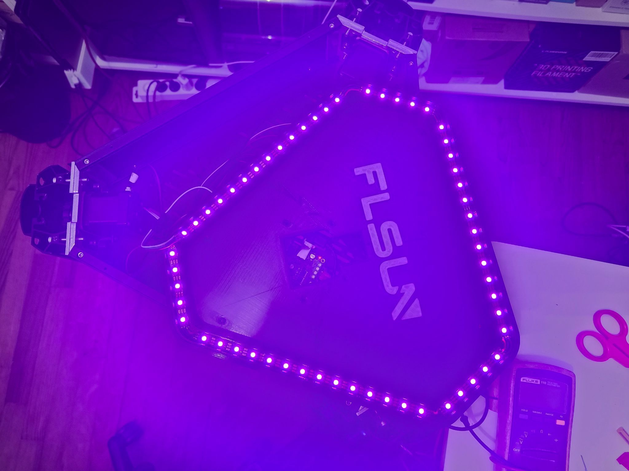

chepa Posté(e) Mars 29, 2023 Auteur Posté(e) Mars 29, 2023 Le 21/03/2023 at 06:02, Savate a dit : si tu as un bout de bandeau led un peu de fil et un JST qui traînent essaye avec deux leds et un nouveau câble. Dans certains cas une résistance en série sur la ligne D-IN peut résoudre quelques problèmes (entre 100 et 600 ohms) alléluiaaa, ce weekend je me suis penché sur le sujet (enfin pas trop vu la hauteur de la bête). j'ai serti un jst sur le morceau de bandeau restant qui marchaite puique j''avais fait des test Arduino. je branche, ça marche. au final la première led était HS (Surement le court jus) bref merci pour l'aide (et le courage) 2
Hymar Posté(e) Mai 25, 2023 Posté(e) Mai 25, 2023 Bonjour à tous, Depuis quelques jours alors que ça a très bien fonctionné depuis le début, j'ai un soucis avec mon néopixels photo fournis, j'ai mis à jour l'imprimante, mis à jour le fichier neopixel. Le neopixel s'allume avec l'imprimante et après incontrôlable via les macros. Une idée ? Merci par avance

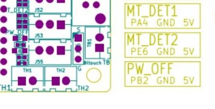

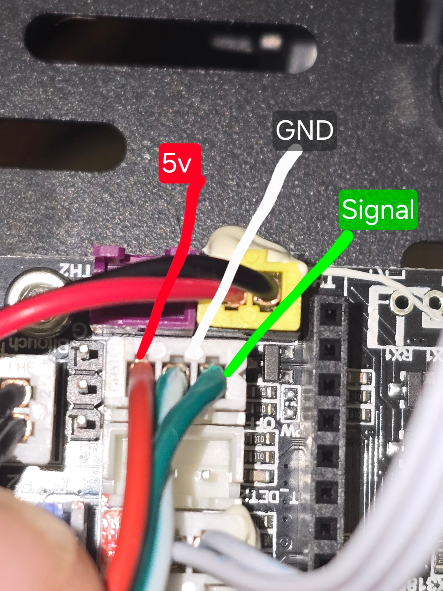

maphalda Posté(e) Mai 24, 2025 Posté(e) Mai 24, 2025 bonjour afin de rebondir sur un vieux sujet pour lequel j'ai un peu galérer voici une réponse générale si cela peut encore aider. Je viens de faire enfin ce projet attention pour ma part le tuto de @Guilouz contient une erreur sur le câblage pour ma part, j'ai'ai un nano V2.1 mais c'est valable pour les autres models sur le power off ou pB2 ce n'est pas GND-S-5V mais S-GND-5V jje n'ai pas eu besoin d'alimenter via une alimentation séparée et pas besoin de résistance non plus
