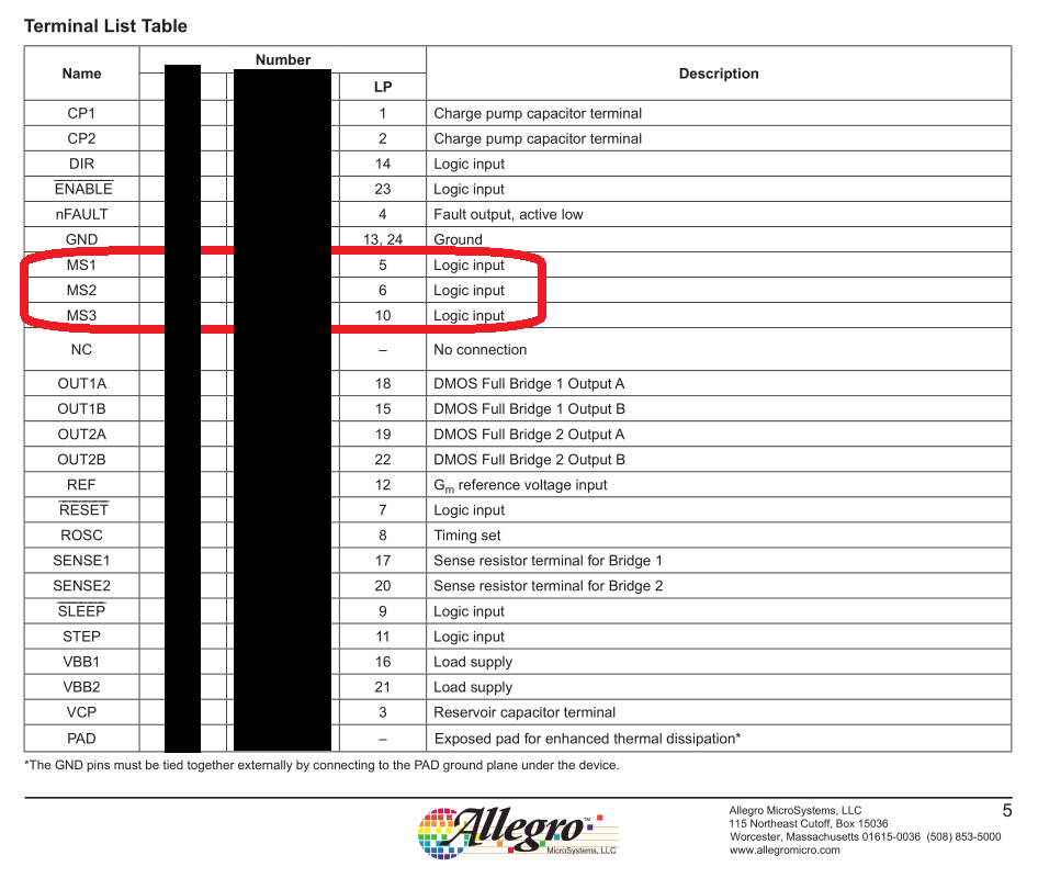

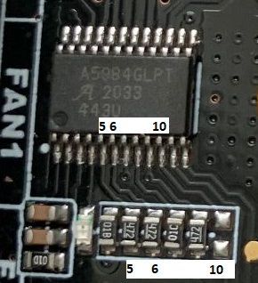

pommeverte Posté(e) Mars 26, 2023 Partager Posté(e) Mars 26, 2023 (modifié) Salut et bienvenue sur le forum, Il y a 2 heures, Marneus73 a dit : Où est-ce que l'on trouve cette info dans le firmware ? A mon avis, nul part car tu ne dois pas être dans ce cas: "only functional when stepper driver microstep pins are connected to MCU" Pour éviter de "gâcher" des sorties du microcontrôleur, les entrées servant à paramétrer les microsteps sont souvent soudées au 0V ou au +V. Pour le confirmer, tu pourrais fournir une photo zoomée d'un pilote avec ses alentours. Modifié (le) Mars 26, 2023 par pommeverte Lien vers le commentaire Partager sur d’autres sites More sharing options...
Marneus73 Posté(e) Mars 26, 2023 Auteur Partager Posté(e) Mars 26, 2023 (modifié) Ok merci pour la réponse, voici une photo : Autre question, c'est quoi le MCU, c'est bien le micro-contrôleur Atmel 2560 de la carte ? Merci Modifié (le) Mars 26, 2023 par Marneus73 Lien vers le commentaire Partager sur d’autres sites More sharing options...
pommeverte Posté(e) Mars 26, 2023 Partager Posté(e) Mars 26, 2023 (modifié) Pour moi, c'est confirmé: MS1 et MS2 sont reliés au +5V et MS3 à la masse par l'intermédiaire de la résistance interne de 100Kohms de tirage à la masse (voir datasheet du driver A5984 A5984 driver Dagoma.PDF ) Citation Il y a 2 heures, Marneus73 a dit : c'est quoi le MCU, c'est bien le micro-contrôleur Atmel 2560 de la carte ? exactement Modifié (le) Mars 26, 2023 par pommeverte 1 Lien vers le commentaire Partager sur d’autres sites More sharing options...

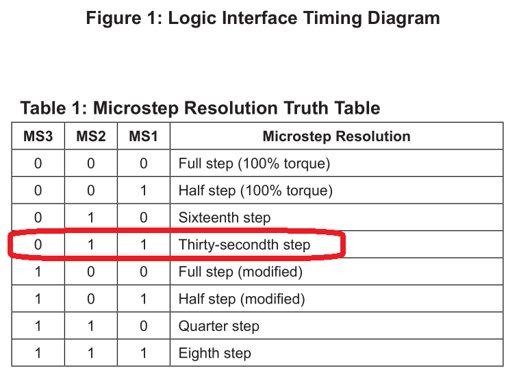

Marneus73 Posté(e) Mars 26, 2023 Auteur Partager Posté(e) Mars 26, 2023 Ok du coup suivant la datasheet page 8, je suis bien en "Thirty-secondth step" soit 1/32 pas, ce qui confirme le 160, 160, 1600, 196. J'étais persuadé qu'il fallait régler ça avec le firmware. Ca ne pose pas de soucis que le nombre de microsteps réglés physiquement soient différents de celui réglé logiciellement ? Lien vers le commentaire Partager sur d’autres sites More sharing options...
pommeverte Posté(e) Mars 26, 2023 Partager Posté(e) Mars 26, 2023 (modifié) Je ne pense pas. Ce qui est important, ce sont les pas/mm des moteurs. Comme ils sont cohérents, c'est tout bon PS: n'hésite pas à ajouter le nom de ton imprimante dans ton profil, c'est pratique pour te répondre. (voir ce message pour plus d'explications) Modifié (le) Mars 26, 2023 par pommeverte Lien vers le commentaire Partager sur d’autres sites More sharing options...
