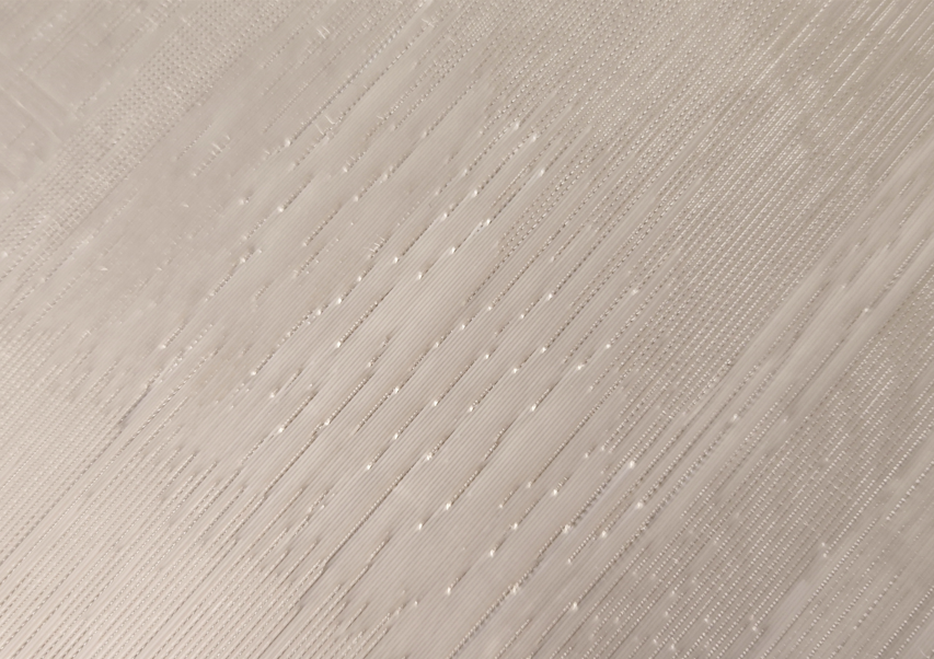

Carlito06 Posté(e) Mars 26, 2023 Partager Posté(e) Mars 26, 2023 bon rien n'y fait, le radeau est plus joli des 2 coté que le fond de ma piece.... après mon truc reste fonctionnel: c'est vrai que c'est dommage que le dessus ne soit pas aussi joli que le coté qui est super lisse... Lien vers le commentaire Partager sur d’autres sites More sharing options...

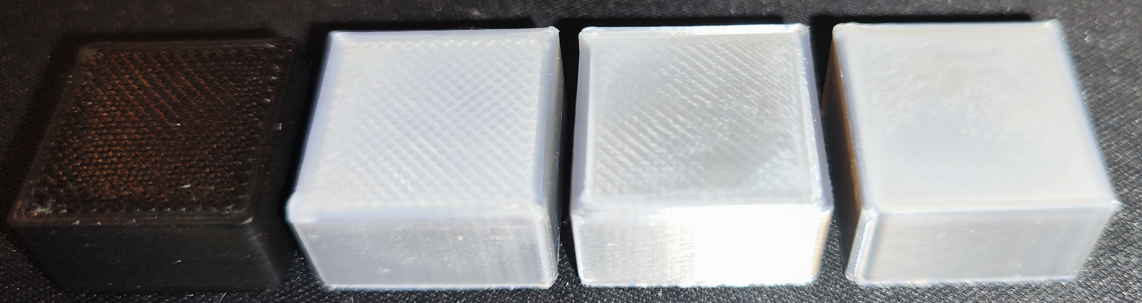

Carlito06 Posté(e) Mars 26, 2023 Auteur Partager Posté(e) Mars 26, 2023 pour l'interieur effectivement sur cette piece il vaut mieux ralentir, par contre pour la finition vitesse ou remplissage ne semblent pas avoir d'impact, idem sur des petites pieces... faudrait que j'essaye de rajouter des couches, ou des couches finales en 0.1? exemple d'un petit bloc de 2cm x 1cm, coté niquels et dessus ben valla quoi... Lien vers le commentaire Partager sur d’autres sites More sharing options...
Motard Geek Posté(e) Mars 27, 2023 Partager Posté(e) Mars 27, 2023 Quels sont tes paramètres de dernière couche ? On dirait que c'est sous-extrudé ou à l'inverse que la buse vient frotter le plastique et laisser des marques Lien vers le commentaire Partager sur d’autres sites More sharing options...
Carlito06 Posté(e) Mars 27, 2023 Auteur Partager Posté(e) Mars 27, 2023 Params par défaut de cura... Ca ne semble pas toucher à l'oreille... J'essaye de te montrer ca ce soir Lien vers le commentaire Partager sur d’autres sites More sharing options...
zaker Posté(e) Mars 27, 2023 Partager Posté(e) Mars 27, 2023 Sous cura nous ne pouvons pas faire de L'ironing pour lisser les couches ?. @Motard Geek J'aurai tendance à dire qu'il y a trop d'extrusion de plastique sur sa dernière couche. Après il y a un Layer Skin option je crois sous cura pour finaliser la dernière couche, je ne sais pas si ca peut aider a faire une belle finition ?. Lien vers le commentaire Partager sur d’autres sites More sharing options...
Motard Geek Posté(e) Mars 27, 2023 Partager Posté(e) Mars 27, 2023 Il y a 7 heures, zaker a dit : Sous cura nous ne pouvons pas faire de L'ironing pour lisser les couches ?. @Motard Geek Oui c'est possible Il y a 7 heures, zaker a dit : Après il y a un Layer Skin option je crois sous cura pour finaliser la dernière couche, je ne sais pas si ca peut aider a faire une belle finition ?. Ca vaudrait le coup de le désactiver oui pour voir si ça ne vient pas de ça. Lien vers le commentaire Partager sur d’autres sites More sharing options...
Carlito06 Posté(e) Mars 27, 2023 Auteur Partager Posté(e) Mars 27, 2023 je regarde tout ça tout à l'heure vous auriez les termes en francais? j'ai bien trouvé un truc pour la derniere couche mais... trouvé, je tente Lien vers le commentaire Partager sur d’autres sites More sharing options...

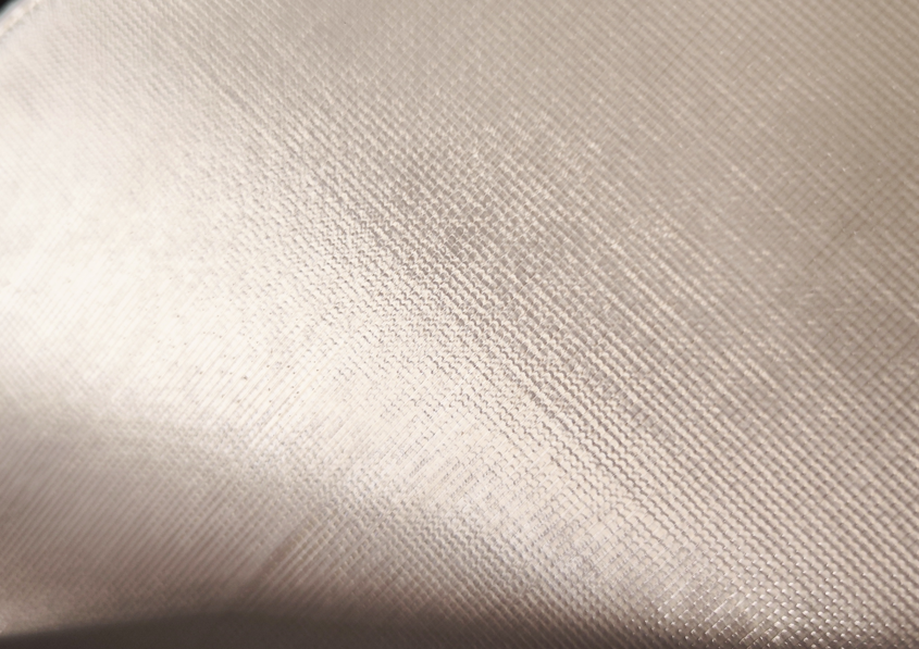

Carlito06 Posté(e) Mars 27, 2023 Auteur Partager Posté(e) Mars 27, 2023 de gauche à droite: reglages par defaut + des couches plus fines sur le dessus + etirage + etirage 20% Lien vers le commentaire Partager sur d’autres sites More sharing options...
Motard Geek Posté(e) Mars 28, 2023 Partager Posté(e) Mars 28, 2023 C'est étrange cet effet de cadrillage sans ironing Lien vers le commentaire Partager sur d’autres sites More sharing options...
Carlito06 Posté(e) Mars 28, 2023 Auteur Partager Posté(e) Mars 28, 2023 oui alors que de coté c'est parfait.... Lien vers le commentaire Partager sur d’autres sites More sharing options...
Motard Geek Posté(e) Mars 28, 2023 Partager Posté(e) Mars 28, 2023 ça vaudrait le coup de faire un petit cube de test sur un autre slicer pour voir Lien vers le commentaire Partager sur d’autres sites More sharing options...

Carlito06 Posté(e) Mars 29, 2023 Auteur Partager Posté(e) Mars 29, 2023 truc marrant, plus on imprime lentement, plus la surface est brillante... Lien vers le commentaire Partager sur d’autres sites More sharing options...
