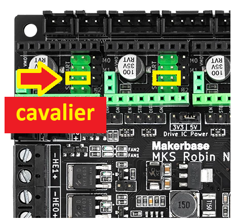

pommeverte Posté(e) Mars 28, 2023 Partager Posté(e) Mars 28, 2023 (modifié) J'ai l'impression que les pas/mm des moteurs X et Y sont 2x trop importants (vitesse et déplacement lors de la prise d'origine trop grands), or les valeurs du firmware sont correctes. Donc: as-tu pensé à initialiser l'eeprom juste après le flashage? as-tu positionné les cavaliers des pilotes comme ceci: Modifié (le) Mars 28, 2023 par pommeverte Lien vers le commentaire Partager sur d’autres sites More sharing options...
kilicool Posté(e) Mars 28, 2023 Auteur Partager Posté(e) Mars 28, 2023 à l’instant, pommeverte a dit : J'ai l'impression que les pas/mm des moteurs X et Y sont 2x trop important (vitesse et déplacement lors de la prise d'origine trop grands), or les valeurs du firmware sont correctes. Donc: as-tu pensé à initialiser l'eeprom juste après le flashage? as-tu positionné les cavaliers des pilotes comme ceci: Eeprom : OUI Step : non réglé je le fais souvent après le premier print d'un cube je mesure et j'adapte. Sans print je ne sais pas le faire Cavalier : non c'est pour activer le UART ? la position est bonne car j'ai un V3.1 Merci Lien vers le commentaire Partager sur d’autres sites More sharing options...
pommeverte Posté(e) Mars 28, 2023 Partager Posté(e) Mars 28, 2023 il y a 4 minutes, kilicool a dit : Cavalier : non c'est pour activer le UART ? oui Si tu demandes un déplacement de 10mm vers la droite, juste après avoir mis l'imprimante sous tension et avant une prise d'origine, de quelle distance s'est-elle déplacée? 10mm ou 20mm? Lien vers le commentaire Partager sur d’autres sites More sharing options...
kilicool Posté(e) Mars 28, 2023 Auteur Partager Posté(e) Mars 28, 2023 il y a 6 minutes, pommeverte a dit : oui Si tu demandes un déplacement de 10mm vers la droite, juste après avoir mis l'imprimante sous tension et avant une prise d'origine, de quelle distance s'est-elle déplacée? 10mm ou 20mm? En effet avec les cavaliers sur les 4 drivers, j'ai validé par un M122 c'est OK. Le G28 est fonctionnel. mais malheureusement pas au centre centre avec le decallage du fang. Qu'ai je raté dans la configuration pour que le décalage que j'ai mis dans le #define NOZZLE_TO_PROBE_OFFSET { -25.4, -30.3, 0 } soit aussi pris en compte dans le G28 ? Je ne règle donc pas la tension des drivers ? Je peux lancer mon leveling et un premier cube pr ajuster les steps ? Merci Lien vers le commentaire Partager sur d’autres sites More sharing options...

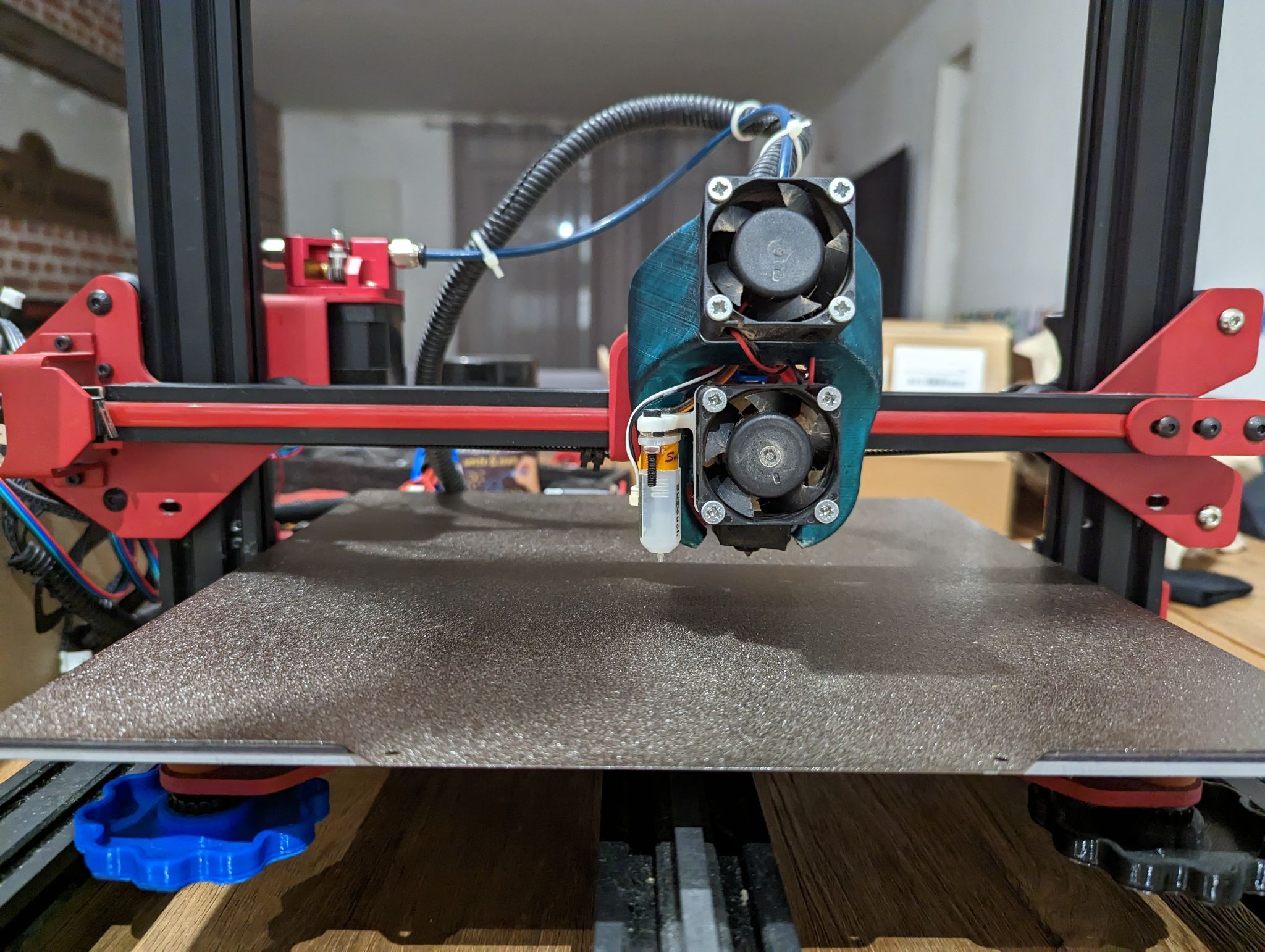

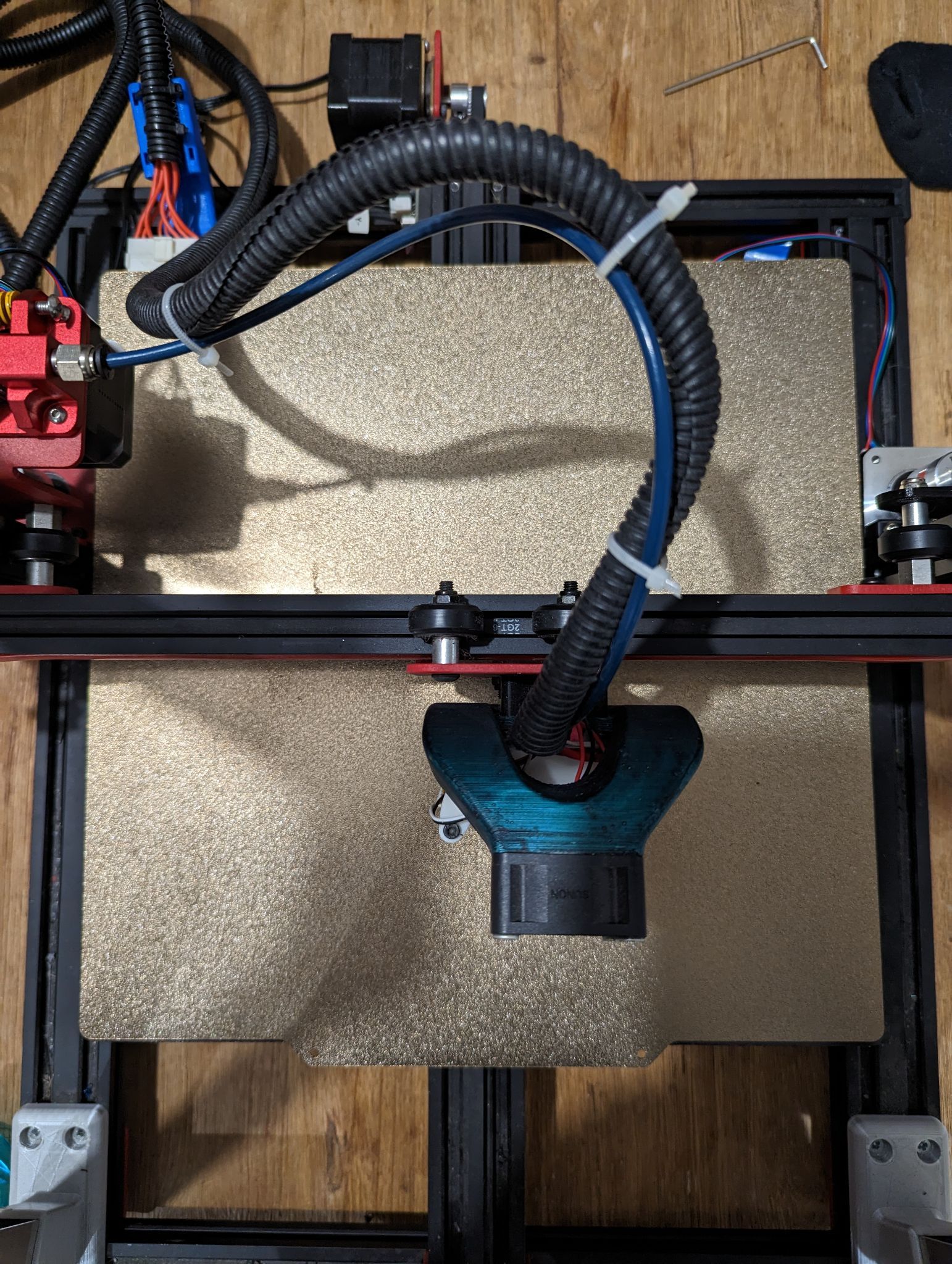

pommeverte Posté(e) Mars 28, 2023 Partager Posté(e) Mars 28, 2023 (modifié) D'après la vidéo, ces valeurs de décalage du BLtouch par rapport à la buse semblent bonnes. Après, c'est tout à fait normal que la buse ne soit pas au centre du plateau lors de l'origine en Z. C'est la touche du BLtouch qui doit être au centre du plateau. il y a 8 minutes, kilicool a dit : Je ne règle donc pas la tension des drivers ? seulement si les moteurs sont trop chauds lors de l'impression (réduction) ou si tu as des décalages de couche (augmentation). Les valeurs actuelles te permettent d'avoir ~30% de marge, ce qui est bien. il y a 8 minutes, kilicool a dit : Je peux lancer mon leveling et un premier cube pr ajuster les steps ? oui Modifié (le) Mars 28, 2023 par pommeverte Lien vers le commentaire Partager sur d’autres sites More sharing options...
kilicool Posté(e) Mars 28, 2023 Auteur Partager Posté(e) Mars 28, 2023 il y a 1 minute, pommeverte a dit : D'après la vidéo, ces valeurs de décalage du BLtouch par rapport à la buse semblent bonnes. Après, c'est tout à fait normal que la buse ne soit pas au centre du plateau lors de l'origine en Z. C'est la touche du BLtouch qui doit être au centre du plateau. seulement si les moteurs sont trop chauds lors de l'impression (réduction) ou si tu as des décalages de couche (augmentation). Les valeurs actuelles te permettent d'avoir ~30% de marge, ce qui est bien. oui Justement ce n'est pas la tige du bltouch qui est au milieu mais les axes..il tient pas compte du décalage. Quai je rate ? Lien vers le commentaire Partager sur d’autres sites More sharing options...
pommeverte Posté(e) Mars 28, 2023 Partager Posté(e) Mars 28, 2023 (modifié) A la fin de l'origine en Z, est-ce que tu peux mesurer la position de la buse par rapport au bord gauche et à l'avant du plateau et nous donner les valeurs? Modifié (le) Mars 28, 2023 par pommeverte Lien vers le commentaire Partager sur d’autres sites More sharing options...
kilicool Posté(e) Mars 28, 2023 Auteur Partager Posté(e) Mars 28, 2023 (modifié) il y a 16 minutes, pommeverte a dit : A la fin de l'origine en Z, est-ce que tu peux mesurer la position de la buse par rapport au bord gauche et à l'avant du plateau et nous donner les valeurs? Il est clairement au milieu, pas de doute mais il prend pas en compte mes valeurs de décalage bltouch pourtant indiquée : #define NOZZLE_TO_PROBE_OFFSET { -25.4, -30.3, 0 } il y a 16 minutes, pommeverte a dit : A la fin de l'origine en Z, est-ce que tu peux mesurer la position de la buse par rapport au bord gauche et à l'avant du plateau et nous donner les valeurs? Voila deux photos qui montre le g28 Modifié (le) Mars 28, 2023 par kilicool Lien vers le commentaire Partager sur d’autres sites More sharing options...
Solution pommeverte Posté(e) Mars 28, 2023 Solution Partager Posté(e) Mars 28, 2023 (modifié) En préparant tes fichiers pour la dernière version stable de Marlin V2.1.2, j'ai vu qu'il y avait: 2 extrudeurs de paramétrés . bizarrement, le détecteur de fin de course Y est câblé sur Ymax alors qu'il devrait être sur Ymin. Je pense que l'axe Y sera inversé (pièce imprimée en miroir) dans le cas actuel. Il faudrait donc le déplacer sur Ymin, sachant que j'ai fait les modifs dans le firmware. J'ai aussi activé: l'input shaping qu'il faudra inhiber en ajoutant un M593 F0 dans le Gcode de démarrage, jusqu'à ce que tu fasses le réglage, si tu le souhaites le linear advance mais sa valeur est à 0. Ce sera à régler ultérieurement si tu le souhaites par contre, je n'ai pas activé le PID pour le lit chauffant Voici donc le firmware et les fichiers de config pour Marlin V2.1.2, en espérant que je n'ai pas fait de boulettes et que tes soucis seront solutionnés: Robin_nano_v3.bin platformio.ini Configuration_adv.h Configuration.h Modifié (le) Mars 28, 2023 par pommeverte Lien vers le commentaire Partager sur d’autres sites More sharing options...
