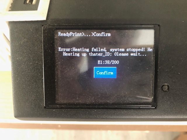

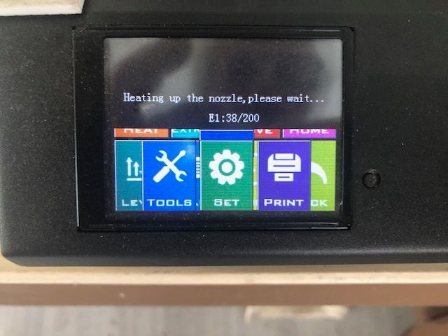

J'ai voulu remettre en marche ma X1 après 2 mois de déménagement, en faisant chauffer pour refaire une mise à niveau du plateau, réglage tempé extruder ok, réglage du bed et disjonctage. remise en route, les tempé de consigne sont inversées sur l'affichage (1ere photo). Essai de changement de fil, chauffe et erreur(2e photo). les icones de l'afficheur se chevauchent(3e photo)
As tu tenter de reflasher le firmware TFT avec celui d'Artillery ou alors avec un firmware custom ? Pour le soucis d'affichage
Après ta buse ne semble pas chauffe vue ton message d'erreur, la il va falloir regarder le pourquoi.

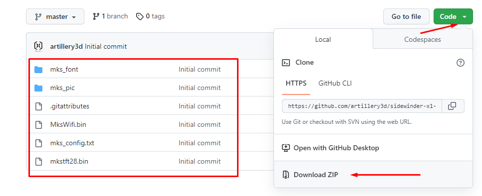

On peux toujours tenter de flasher le firmware TFT déjà, c'est assez simple voici le site Artillery pour les firmware prend le firmware TFT adapter a la X1 en raccourci cela t'envoie sur leur github et tu DL les fichier et dossier
tu click sur code et download zip pour télécharger les donnés sur ton ordinateur et une fois fais, te faut formater une carte µSD de 16Go maxi en FAT32 allocation de fichiers 4096o et tu place l'ensemble des fichiers et dossiers a la racine de la µSD et tu la met sur le lecteur a cote de l'écran tu allume l'imprimante et cela va te flasher le fimware TFT tout seule.

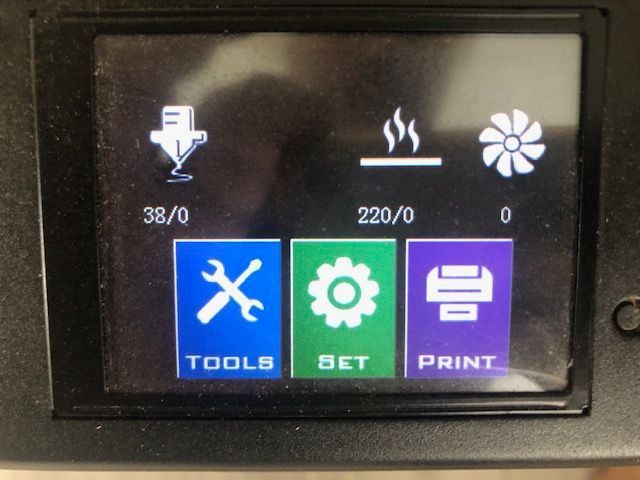

J'ai essayé hier de flasher le TFT, ça a bien fonctionné mais le problème est toujours là:
-l écran affiche les tempé incohérentes et l'erreur de chauffe est toujours là. J'ai essayé de refaire un reset avec le bouton

@Gepettook as tu encore les soucis de superposition de l'affichage ? (car sur les dernière photo on ne les vois plus)
Dans ce cas présent il est pas impossible que ta carte mère soit en panne, pour avoir 227/0 côté bed cela indique que soit la sonde de température est HS soit le carte mère de des composant hs sur le circuit ou l'on branche la thermistance du bed.
Si pour la buse tu demande 190°c et que cela ne monte pas ou monte mais très difficilement cela peux laisser penser a une soucis mosfet sur la care mère.
Il est donc fort probable qu'il te faille changer la carte mère.
