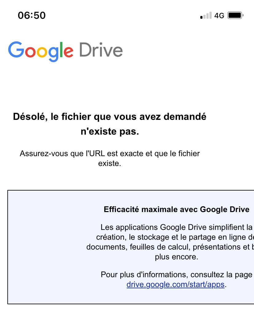

darken51 Posté(e) Mars 29, 2023 Auteur Partager Posté(e) Mars 29, 2023 Salut Non non juste flasher pour que le bl-touch soit paramétrer à la machine en gros le firmwere du BL je l’es télécharger ayeur que sur le site de longer car je n’arriver pas à l’avoir sa me diser que Google drive le lien ne marcher plus du coup j’ai jen n ai trouver un mais aparement t il m’a claquer ma CM l’affichage de l’écran j’ai pas flasher on voi ecri longer avec un rond de chargement mais sa démarre pas Lien vers le commentaire Partager sur d’autres sites More sharing options...

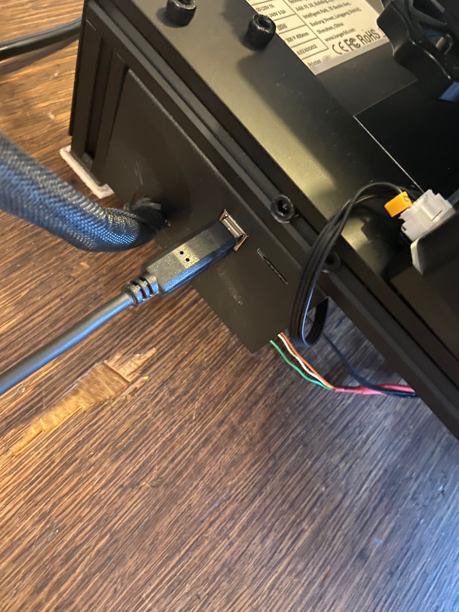

darken51 Posté(e) Avril 1, 2023 Auteur Partager Posté(e) Avril 1, 2023 en faite je veut dire c si je branche l usb sur pc sans allumer l’imprimante rien ne se passe si je branche l'usb pc et l'autre coter de l’impriment rien ne se passe pare contre si j'allume apres en l'aissan les usb de chaque coter le port com s'affiche Lien vers le commentaire Partager sur d’autres sites More sharing options...
juditek Posté(e) Avril 1, 2023 Partager Posté(e) Avril 1, 2023 il y a 4 minutes, darken51 a dit : en faite je veut dire c si je branche l usb sur pc sans allumer l’imprimante rien ne se passe si je branche l'usb pc et l'autre coter de l’impriment rien ne se passe pare contre si j'allume apres en l'aissan les usb de chaque coter le port com s'affiche OK donc envoie-moi une capture du port com dans le gestionnaire de périphériques en allumant l'imprimante il y a 39 minutes, darken51 a dit : en faite je veut dire c si je branche l usb sur pc sans allumer l’imprimante rien ne se passe si je branche l'usb pc et l'autre coter de l’impriment rien ne se passe pare contre si j'allume apres en l'aissan les usb de chaque coter le port com s'affiche Dis-moi quel moment ça t'arrange pour qu'on voit ça Lien vers le commentaire Partager sur d’autres sites More sharing options...

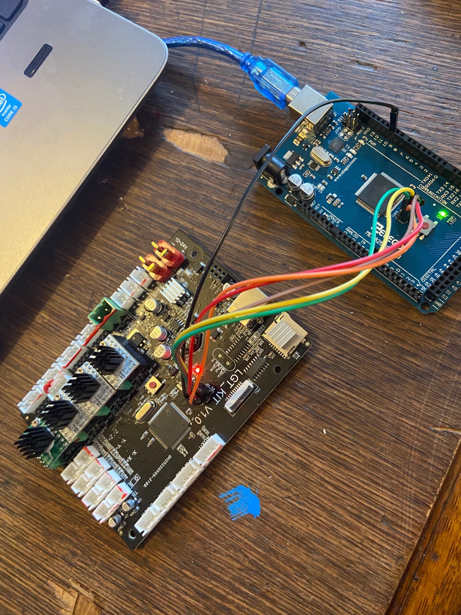

darken51 Posté(e) Avril 2, 2023 Auteur Partager Posté(e) Avril 2, 2023 Salut voici l’es étape de branchement et la j’essaye de faire du arduino dessu tout façon plus rien na perdre longer shop m’envoie une autre en garantie Lien vers le commentaire Partager sur d’autres sites More sharing options...
juditek Posté(e) Avril 2, 2023 Partager Posté(e) Avril 2, 2023 (modifié) Il y a 4 heures, darken51 a dit : Salut voici l’es étape de branchement et la j’essaye de faire du arduino dessu tout façon plus rien na perdre longer shop m’envoie une autre en garantie Excuse moi mais je crois que tu vas vite en besogne, si il était détectable dans les port comme ,il était possible de le flasher a nouveau, tu n'as juste pas bien compris la procédure de flashage je crois ... Sans être obligé de passer par cette étape, enfin tu ne ma pas laisser l'occasion d'essayer ... Modifié (le) Avril 2, 2023 par juditek Lien vers le commentaire Partager sur d’autres sites More sharing options...

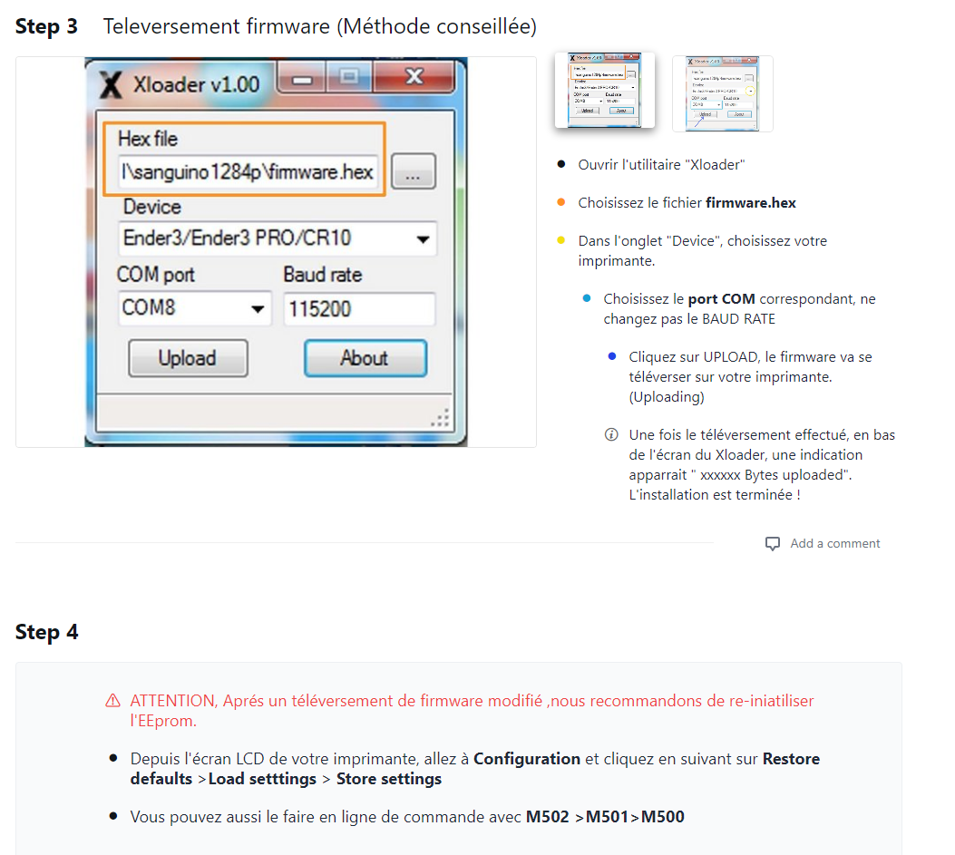

juditek Posté(e) Avril 2, 2023 Partager Posté(e) Avril 2, 2023 Moi j'ai utilisé ce logiciel par contre il faut que tu fermes tout les autres logicielles types cura, prompterface, etc.Et toujours dans la situation où le port com est bien détecté. xLoader-master.zip Fais la première manip avec le firmware d'origine de l'imprimante pas celui modifiée pour être sûr que ça a bien fonctionné Lien vers le commentaire Partager sur d’autres sites More sharing options...
