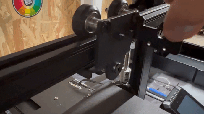

Miles Davy Posté(e) Mars 31, 2023 Partager Posté(e) Mars 31, 2023 (modifié) Hello les makers ! Je suis l'heureux propriétaire d'une Ender 3 S1 Plus et d'une S1 Pro. Depuis hier, j'ai remarqué que l'extrudeur sur la S1 Plus était "chancelant", c'est à dire que je peux le faire bouger d'avant en arrière, il y a comme du jeu sur l'axe. Et je ne vois aucune visse à resserrer qui pourrait regler ce problème. Je ne sais pas si c'est normal mais usur ma S1 Pro, l'extrudeur tient bien fermement sur l'axe. J'ai fait une petite vidéo de 2 MO, convertie en GIF pour pouvoir la partager ici. Quelqu'un a-t-il déjà rencontré ce problème ? Modifié (le) Mars 31, 2023 par Miles Davy Lien vers le commentaire Partager sur d’autres sites More sharing options...
fran6p Posté(e) Mars 31, 2023 Partager Posté(e) Mars 31, 2023 1 Lien vers le commentaire Partager sur d’autres sites More sharing options...
Miles Davy Posté(e) Mars 31, 2023 Auteur Partager Posté(e) Mars 31, 2023 Alors là merci @fran6p ! Franchement je ne comprenais pas pourquoi d'une impression à l'autre ça s'était mis à déconner. Et là grâce à ton explication super complète, j'ai réglé le problème. Franchement merci beaucoup ! Lien vers le commentaire Partager sur d’autres sites More sharing options...
