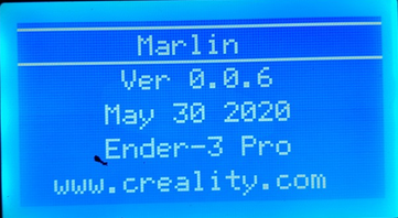

Lorenzo78 Posté(e) Avril 1, 2023 Partager Posté(e) Avril 1, 2023 OK quand tu allumes ton imprimante tu dois avoir à l'écran la version du firmware quelque chose comme ça: Lien vers le commentaire Partager sur d’autres sites More sharing options...
Bolyui78 Posté(e) Avril 1, 2023 Auteur Partager Posté(e) Avril 1, 2023 il y a 14 minutes, Lorenzo78 a dit : OK quand tu allumes ton imprimante tu dois avoir à l'écran la version du firmware quelque chose comme ça: Quand j'allume mon imprimante j'ai le logo ender 3 puis je me retrouver directement sur l'info screen j'ai chercher il n'y a pas de a propos, j'ai chercher sur internet pour savoir comment trouver mon firmware et j'ai trouver ca si c'est ce que tu cherche Lien vers le commentaire Partager sur d’autres sites More sharing options...
Lorenzo78 Posté(e) Avril 1, 2023 Partager Posté(e) Avril 1, 2023 Sur le site de Creality le firmware semble t-il le plus ancien concerne la carte V1.1.4. Il faut rechercher un firmware pour la V1.1.3 à moins que celui du site soit compatible. @fran6p pourra peut être t'aider ... Lien vers le commentaire Partager sur d’autres sites More sharing options...
Bolyui78 Posté(e) Avril 1, 2023 Auteur Partager Posté(e) Avril 1, 2023 il y a 17 minutes, Lorenzo78 a dit : Sur le site de Creality le firmware semble t-il le plus ancien concerne la carte V1.1.4. Il faut rechercher un firmware pour la V1.1.3 à moins que celui du site soit compatible. @fran6p pourra peut être t'aider ... Il faut donc que je me proccure un bootloader apparement. Merci a toi j'en commanderai un Lien vers le commentaire Partager sur d’autres sites More sharing options...
fran6p Posté(e) Avril 1, 2023 Partager Posté(e) Avril 1, 2023 il y a 57 minutes, Lorenzo78 a dit : pourra peut être t'aider ... Pas si simple car la carte v1.1.4 a existé avec différents pilotes moteurs mais comme Creality n'avait pas à l'époque de carte gérant les pilotes TMC en UART, la version prévue pour une carte 1.1.3 devrait fonctionner à l'identique d'une carte 1.1.4 (cartes toutes deux 8 bits à base de ATMega1284p donc chargeur de démarrage à installer pour flasher un firmware ensuite via USB ou si utilisation d'une clé USBASP flashage direct du firmware sans nécessiter l'installation préalable d'un chargeur de démarrage). Lien vers le commentaire Partager sur d’autres sites More sharing options...
