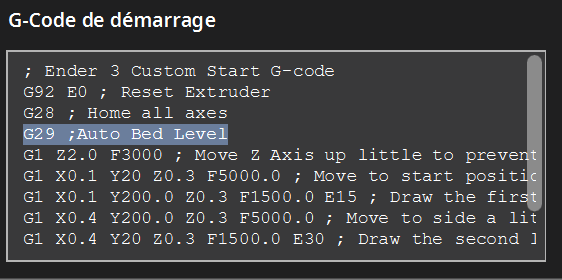

Ajoute également la commande "G29 ;Auto Bed Level" dans ton slicer.
