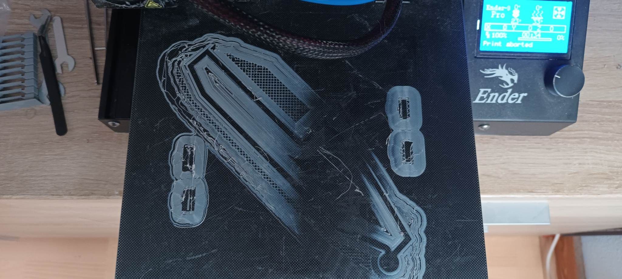

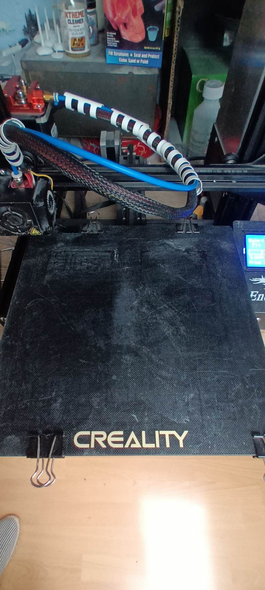

histosim Posté(e) Avril 2, 2023 Partager Posté(e) Avril 2, 2023 Bonsoir à toutes et tous. J'ai une Ender 3 pro qui fonctionnait bien jusqu'au changement de filament, j'avais changé le plateau par un en verre du fabriquant et tout fonctionnait bien. J'ai récemment imprimé les deux chars en 28mmsans aucun souci, je faisais mon réglage avec le papier et je devais réajuster à la première couche. La j'ai un résultat bizarre on a l'impression que le plateau est gondolé pourtant il est encore relativement propre par rapport a mon ancien. J'ai mon extrudeur qui bouge un peu et j'aurais aimé vos avis avant d'en racheter un nouveau. Quelqu'un à déjà eu a faire a ce genre de premières couches? D'un côté ça accroche trop et de l'autre pas assez. Si vous avez des idées, merci de me les faire partager. Lien vers le commentaire Partager sur d’autres sites More sharing options...
PPAC Posté(e) Avril 3, 2023 Partager Posté(e) Avril 3, 2023 Salutation ! Comme je ne vois pas de BLTouch je suppose que c'est pas un levelling/maillage a mettre a jours. Donc, je penche pour un défaut de géométrie de la machine ( l'axe X pas parfaitement parallèle a la base et au plateau ? les écrous excentriques sur les profilé Z a ajuster pour permettre un déplacement bien parallèle de l'axe X ? les excentrique du plateau a ajuster ? le support de la tête ayant un jeu ? le corps de chauffe et heatbreak mal fixé au radiateur de refroidissement et il bouge lors de l'impression ... ) Tiens nous au jus ! Lien vers le commentaire Partager sur d’autres sites More sharing options...
histosim Posté(e) Avril 3, 2023 Auteur Partager Posté(e) Avril 3, 2023 (modifié) Salut en effet je n'ai pas de bl touch, bien que j'hésite à en installer un sur la vieille machine, en effet l'extrudeur bouge je l'ai resserré , le plateau à été remis en place correctement et ne bouge plus maintenant j'ai regardé la tête de chauffe elle ne bouge pas j'ai resserré l'ensemble de l'extrudeur et là ça m'a l'air d'être tout joli, merci pour les pistes. je n'osais juste pas trop jouer avec les excentriques. Modifié (le) Avril 3, 2023 par histosim Lien vers le commentaire Partager sur d’autres sites More sharing options...
