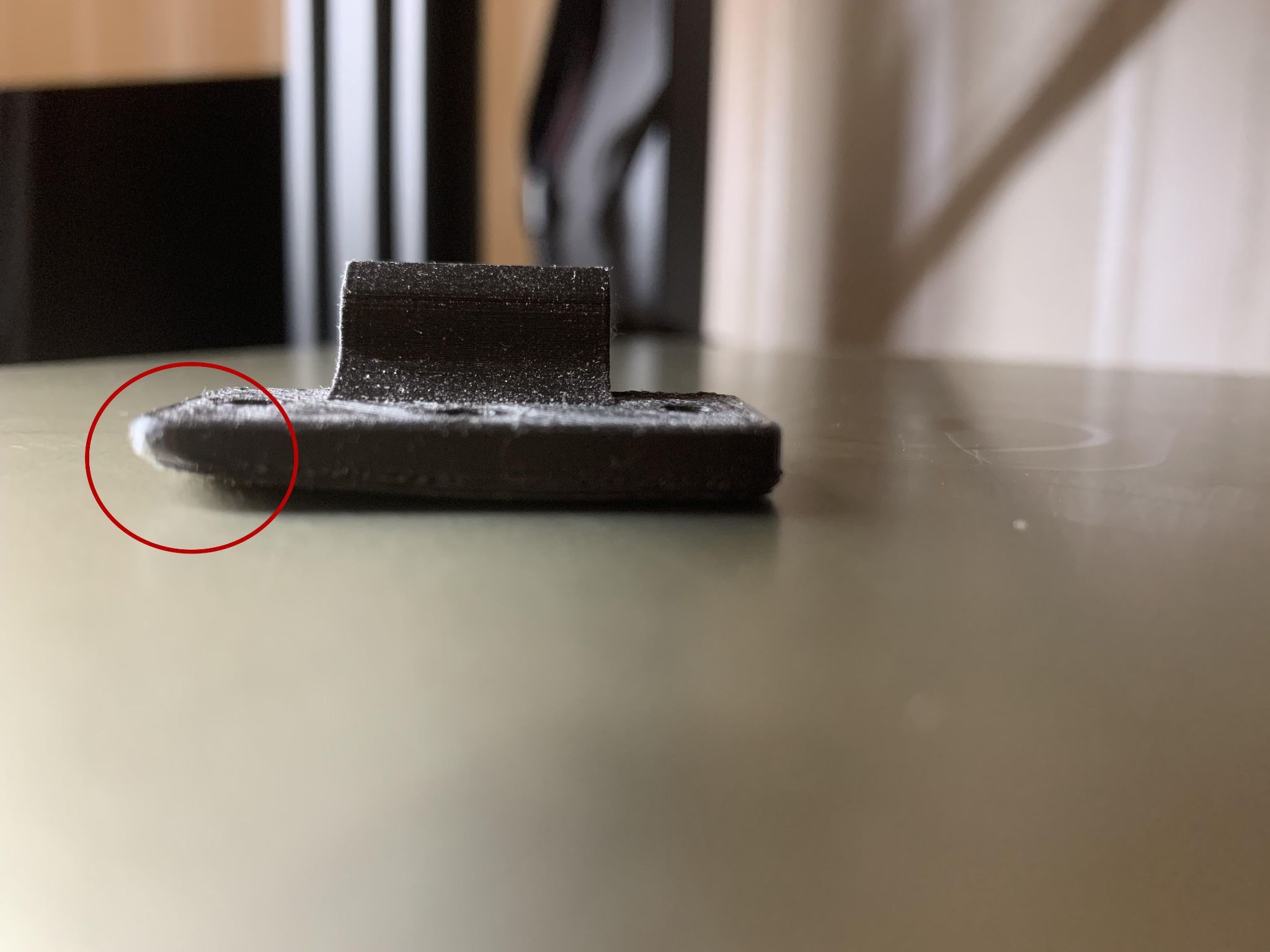

Meegolo Posté(e) Avril 3, 2023 Partager Posté(e) Avril 3, 2023 Bonjour, Comme vous pouvez le voir j'ai un petit soucis d'impression sur ma ender 3 v2 avec un direct drive. Je ne vois pas pourquoi et d'où vient ce problème et comment le résoudre. Un petit coup de main SVP Lien vers le commentaire Partager sur d’autres sites More sharing options...
Serge62 Posté(e) Avril 3, 2023 Partager Posté(e) Avril 3, 2023 En fait, c'est du warping. La pièce se décolle sur un bord ? Si la surface en contact avec le bed est trop petite, j'imprime une bordure en contact avec la pièce pour améliorer l'adhérence. Lien vers le commentaire Partager sur d’autres sites More sharing options...
RFN_31 Posté(e) Avril 4, 2023 Partager Posté(e) Avril 4, 2023 Ou mieux régler le bed leveling... Lien vers le commentaire Partager sur d’autres sites More sharing options...
