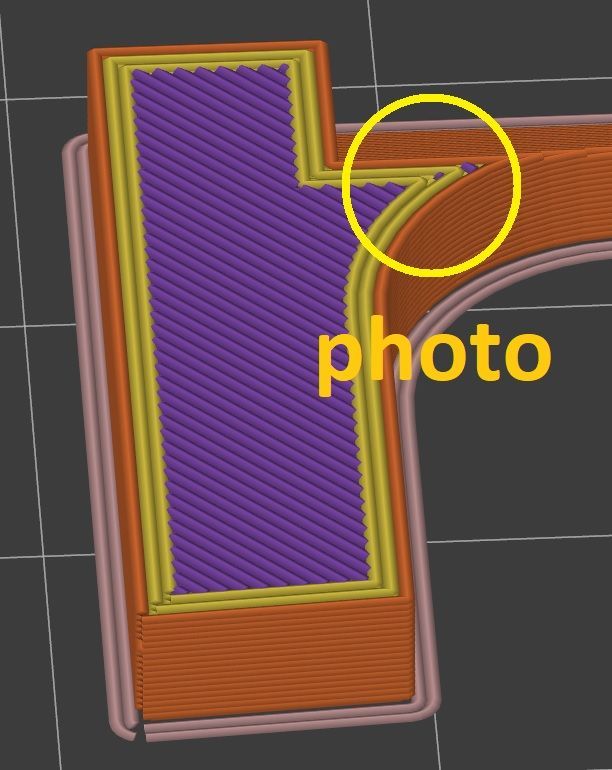

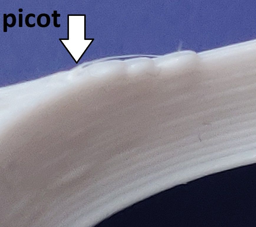

pommeverte Posté(e) Avril 26, 2023 Partager Posté(e) Avril 26, 2023 (modifié) Salut, Voici une photo du picot laissé à la fin de l'impression de ta pièce. Honnêtement, à l’œil, j'ai de la peine à voir le défaut. Citation zone où a été prise la photo: Le Gcode de fin est cependant légèrement différent: Citation ; -- END GCODE -- G91 ;set to relative positioning G1 E-4 F2700 ;Retract a bit G1 Z0.2 F2400 ;Raise Z G1 X3 Y3 F3000 ;Wipe out Modifié (le) Avril 26, 2023 par pommeverte Lien vers le commentaire Partager sur d’autres sites More sharing options...

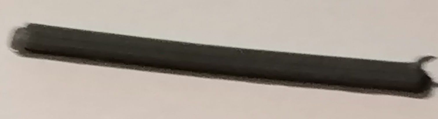

Michel012 Posté(e) Mai 2, 2023 Auteur Partager Posté(e) Mai 2, 2023 Slt Pommeverte, j'ai exécuté les modifs cela ne change rien, il reste encore se petit bec qui sur une grosse pièce ne me gène pas mas sur les petites pièces ce n'est pas la même chose, pour cet essai cela ne me gêne pas mais le guidon de ma moto au 1/10 em qui de fait que 2.025 mm, j'ai peur de le cassé rien quand enlevant ce bec. Photo de gauche un essai photo de droite certaines pièces déjà réalisé ajouté au pièce perdu dans la boite. Cordialement Michel Lien vers le commentaire Partager sur d’autres sites More sharing options...
pommeverte Posté(e) Mai 2, 2023 Partager Posté(e) Mai 2, 2023 (modifié) Salut, Est-ce que tu peux recharger tes photos car elles n'apparaissent pas? Edit: c'est dû à un bug qui vient d'être corrigé (voir ce sujet). Voici donc tes photos: Il y a 8 heures, Michel012 a dit : le guidon de ma moto au 1/10 em qui de fait que 2.025 mm, j'ai peur de le cassé rien quand enlevant ce bec. Est-ce que tu peux fournir le fichier STL et Gcode de ton guidon? Il suffira peut-être de faire un mouvement final pour mieux écraser le picot Modifié (le) Mai 2, 2023 par pommeverte Lien vers le commentaire Partager sur d’autres sites More sharing options...
