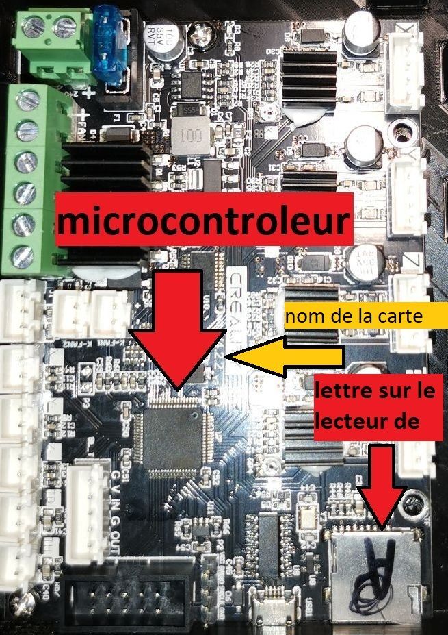

Il faudrait que tu précises également la référence de carte-mère (V4.2.2, v4.2.7,...) avec le nom du microcontrôleur si c'est une des 2 références citées:
