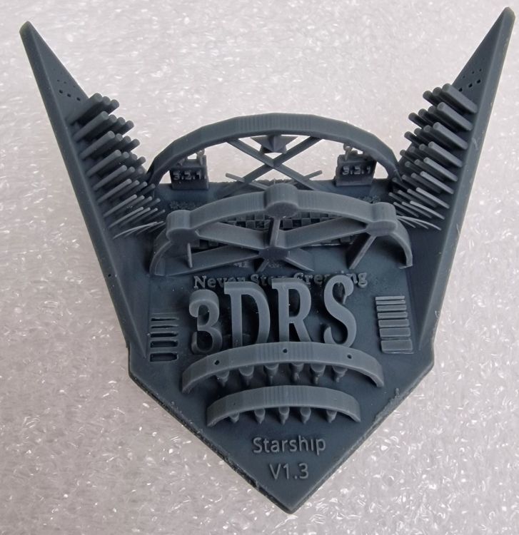

Myrdhinn Posté(e) Avril 15, 2023 Partager Posté(e) Avril 15, 2023 Bonjour à tous, je me lance dans l'impression 3D et j'aurais voulu avoir votre avis sur ces pièces que je souhaite imprimer avec une Elegoo Saturn 2 (et la resine Space Grey 8k) Pour la pièce sur support je n'ai pas le choix, elle ne rentre pas à plat. Mais pour les deux autres, est-ce que je peux les imprimer à plat ou vaut-il mieux les incliner et créer des supports ? Je pense avoir correctement réglé les paramètres d'impression (voir l'impression du 3drs) mais j'ai encore des échecs que je ne sais pas analyser... Merci pour votre aide. Lien vers le commentaire Partager sur d’autres sites More sharing options...
PPAC Posté(e) Avril 16, 2023 Partager Posté(e) Avril 16, 2023 Salutation Il y a 8 heures, Myrdhinn a dit : est-ce que je peux les imprimer à plat ou vaut-il mieux les incliner et créer des supports ? Comme les couche de bases sont sur-exposé pour permettre une bonne adhérence plateau il y a un effet pâte d’éléphants ( sur-exposé + effet de diffusion )... donc éviter d'imprimer a plat sur le plateau si tu a besoin d'avoir des résultats sans pâte d’éléphant ( sauf utilisation de la compensation de cette effet sous certain trancheurs ) Si tu commence en impression résine, prend le temps de lire https://docs.google.com/document/d/10l3GOL3M01cGz_nl4O9TCuqcWJK1AKJdHdDcjm3JxfE/edit#heading=h.1ba6ez9c8z4g et de regarder Citation Lien vers le commentaire Partager sur d’autres sites More sharing options...
Myrdhinn Posté(e) Avril 16, 2023 Auteur Partager Posté(e) Avril 16, 2023 Super, merci beaucoup pour ces infos, surtout la video qui est très instructive. Lien vers le commentaire Partager sur d’autres sites More sharing options...
