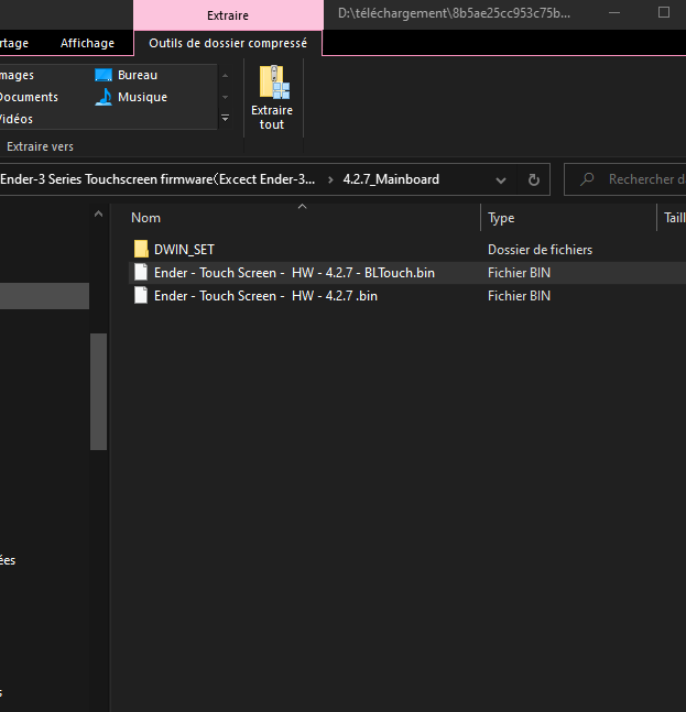

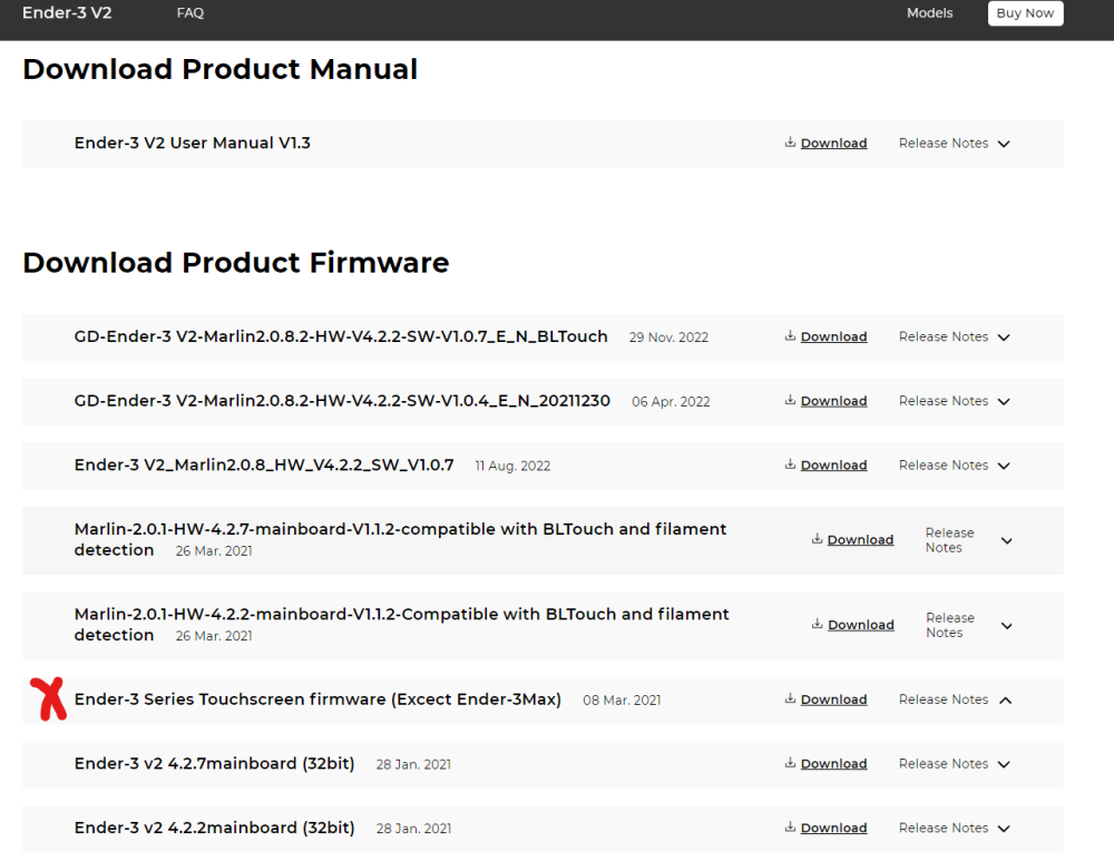

hyoti Posté(e) Avril 17, 2023 Partager Posté(e) Avril 17, 2023 (modifié) Il y a 2 heures, olaiver a dit : J'ai testé avec le firmware :Ender-3 V2-Marlin-2.0.1-HW-4.2.7-mainboard-V1.1.2-compatible with BLTouch and filament detection.bin et aussi avec le firmware :Ender-3 Marlin2.0.6HW4.2.7 BLTouch Filament. mais aucun n'a fonctionné. Bonsoir @olaiver Comme tu as un Touchscreen tu devrais essayer un firmware spécifique pour cet écran. https://www.creality.com/pages/download-ender-3-v2?spm=..page_1934481.products_display_1.1&spm_prev=..index.header_1.1 Et voir si tu dois mettre le DWIN_SET à jour en reflashant l'écran. Modifié (le) Avril 17, 2023 par hyoti correction Lien vers le commentaire Partager sur d’autres sites More sharing options...
