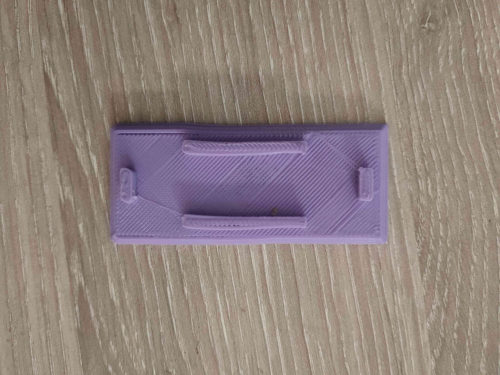

Xl29 Posté(e) Avril 17, 2023 Partager Posté(e) Avril 17, 2023 Bonjour à tous, j'ai récemment récupéré un micro delta Rework et après calibration je commence à à imprimer et j'obtient des résultats surprenants. Un pièce sensée être carré devient bombée comme sur la photo. J'ai pensé au courroies que j'ai vérifiées et qui me semblent correctes, j'ai de nouveaux fait une calibration plateau mais toujours sans amélioration le problème reste identique. Si vous avez des pistes ou des solutions je suis preneur ! Merci pour votre aide Lien vers le commentaire Partager sur d’autres sites More sharing options...

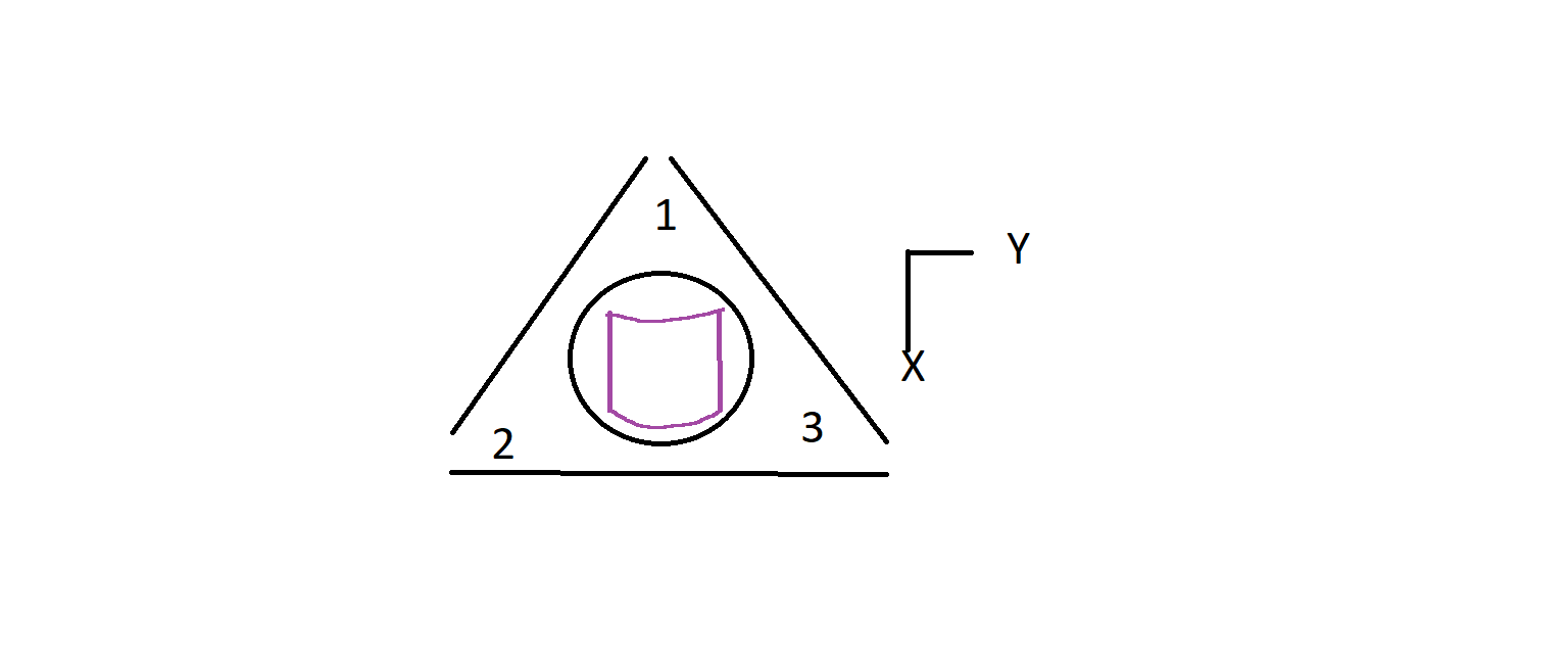

Xl29 Posté(e) Avril 18, 2023 Auteur Partager Posté(e) Avril 18, 2023 oui je viens de vérifier et c'est bon Je pense que le problème vient "d'une synchronisation" entre les 2 moteurs 2 et 3 (comme sur ce schéma) j'ai observé le mouvement au ralenti . Mais je ne sais pas comment les synchro ou les régler. Lien vers le commentaire Partager sur d’autres sites More sharing options...
Rs 43 Posté(e) Avril 19, 2023 Partager Posté(e) Avril 19, 2023 Il faut regarder si il on la même tension d'alimentation Lien vers le commentaire Partager sur d’autres sites More sharing options...

Rakot'ouf Posté(e) Avril 20, 2023 Partager Posté(e) Avril 20, 2023 Salut, A mon avis tu vas chercher trop loin pour ton problème : si c'était un problème de synchronisation des moteurs tu n'aurais qu'une boulette de fil car la tête ne se déplacerai même pas dans le plan et aucune de tes couches ne serait plane. Sur les photos ça ressemble plutôt à de la sur-extrusion. Tu peux déjà faire un test en réduisant le coefficient multiplicateur d'extrusion dans ton slicer ou carrément faire la procédure de calibration de Super Slicer. Attentions si tu changes des réglages de ta MicroDelta depuis l'écran, autre que la calibration du plateau, ces réglages sont perdus au redémarrage. Je me suis fait avoir plusieurs fois en réglant le pas du moteur d'extrusion depuis l'écran, d'avoir un truc qui marche puis le lendemain d'avoir de nouveau le nouveau problème. Il faut éditer le fichier de config sur la carte SD interne pour appliquer les changements. Lien vers le commentaire Partager sur d’autres sites More sharing options...

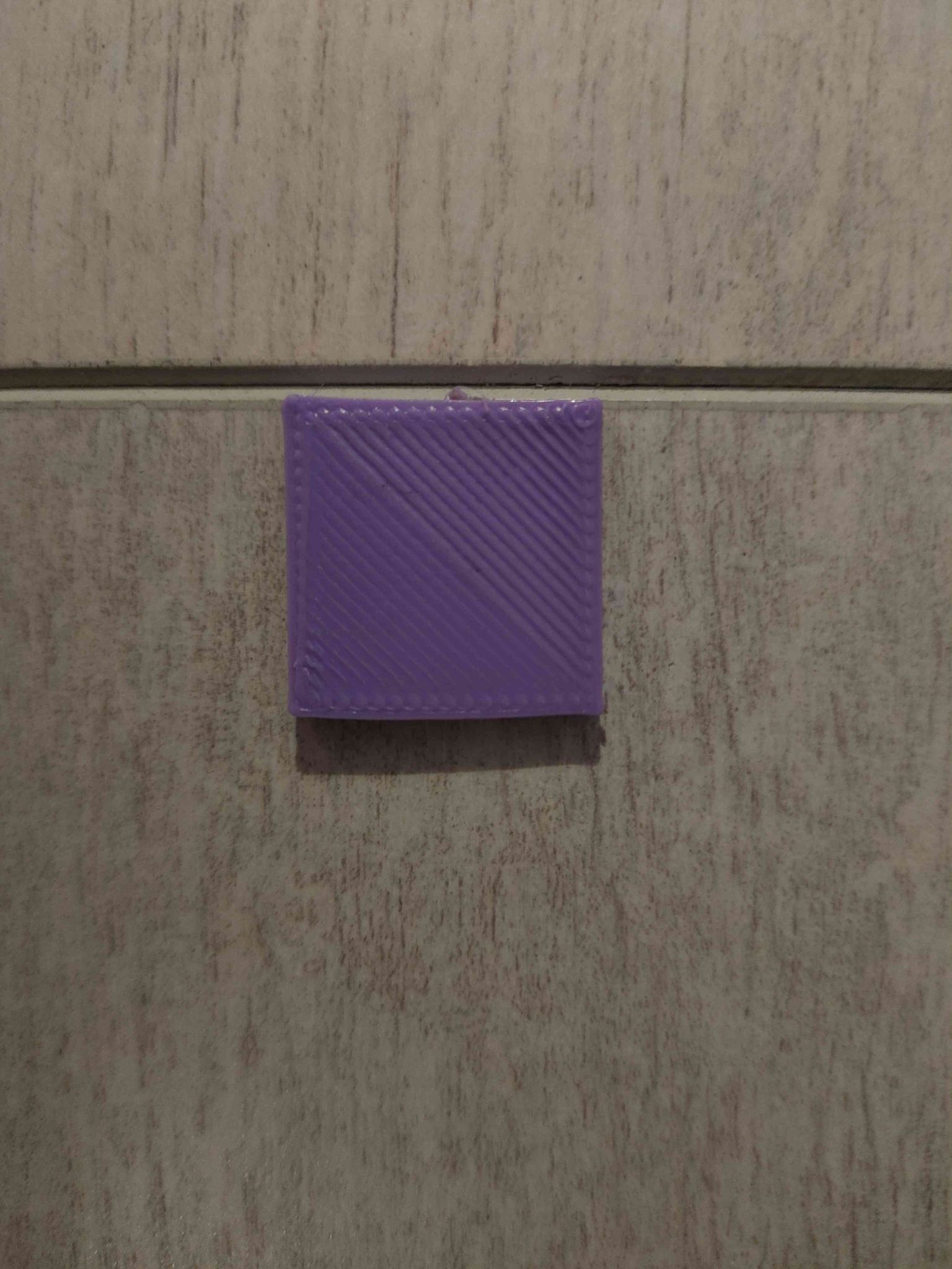

Xl29 Posté(e) Avril 23, 2023 Auteur Partager Posté(e) Avril 23, 2023 Petite actualité sur mon problème : J'ai essayé le réglage du débit mais sans vraies améliorations (juste légères)... Après j'ai essayé faire une pièce mais celle ci s'est tournée de 45° sur Z dans le slicer et miracle aucun soucis. Quelle que soit la face. J'ai essayé d'autres pièces et vraiment aucun soucis quand il y a ces 45 °. C'est vraiment étonnant et je ne saurais l'expliquer, les mystères de l'imprimante.... Merci beaucoup pour votre aide Lien vers le commentaire Partager sur d’autres sites More sharing options...
