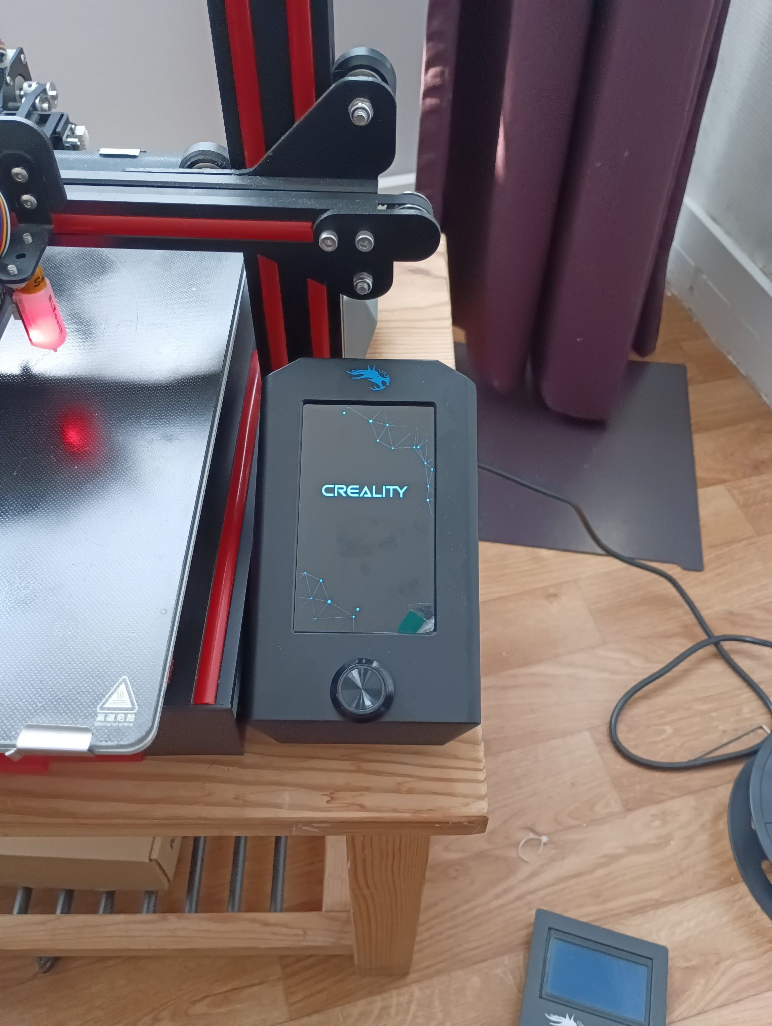

atriox Posté(e) Avril 18, 2023 Partager Posté(e) Avril 18, 2023 (modifié) Bonjour j'ai un énormes problèmes je viens de changer ma carte mère de mon Ender 3 max en 4.2.7 et nouvel écran lCD je commence à prendre une photo pour les branchements de l'autre carte mère hs 4.2.2 remonte le tout bien vérifié 3 fois pour être sur pas fait de boulette j'ai aussi un Bltouch et le fin filament quand je termine branche l'imprimante et là j'ai un bip en continu l'écran bien allumé écrit creality je n'ai pas de menu impossible de faire quoi ce soit si quelqu'un qui peut aider pas que suis nul en informatique ça fait 3 semaine je peux plus rien faire vous merci d'avance Modifié (le) Avril 18, 2023 par atriox Lien vers le commentaire Partager sur d’autres sites More sharing options...

atriox Posté(e) Avril 18, 2023 Auteur Partager Posté(e) Avril 18, 2023 Bonjour oui j'ai bien telechargé la bonne version qui es ( Ender-3 MaxMarlin2.0.6HW4.2.7BLTouch firmware ) toujours ce bip et quand remet écran origine sa marche vue l'écran origine et a moitié lisible pour ça j'ai changer d'écran prend écran plus grand et colore qui fallait prend une carte 4.2.7 pour marche faire un firmwares moi même je c'est pas le faire Lien vers le commentaire Partager sur d’autres sites More sharing options...
Lorenzo78 Posté(e) Avril 18, 2023 Partager Posté(e) Avril 18, 2023 il y a 37 minutes, atriox a dit : pour ça j'ai changer d'écran prend écran plus grand et colore qui fallait prend une carte 4.2.7 pour marche Désolé mais il manque certainement quelques mots dans ta phrase ! Dois-je comprendre que tu as aussi changé d'écran ? Dans ce cas il doit falloir aussi flasher ton nouvel écran ... J'invoque @fran6p qui saura te guider je pense ... Lien vers le commentaire Partager sur d’autres sites More sharing options...
atriox Posté(e) Avril 18, 2023 Auteur Partager Posté(e) Avril 18, 2023 ben j'ai démonté l'écran LCD pris la reference TJC4827X243_011_P04 en dessous lecteur micro sd v1.1 j’espère Mr @fran6p pourrai n'aide Lien vers le commentaire Partager sur d’autres sites More sharing options...
