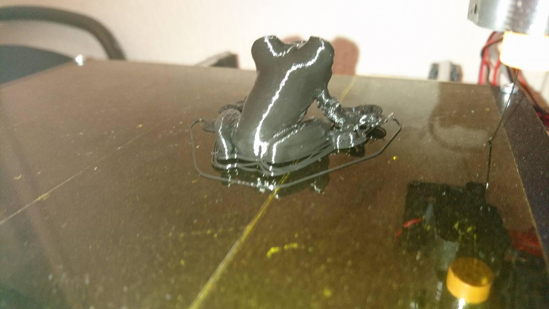

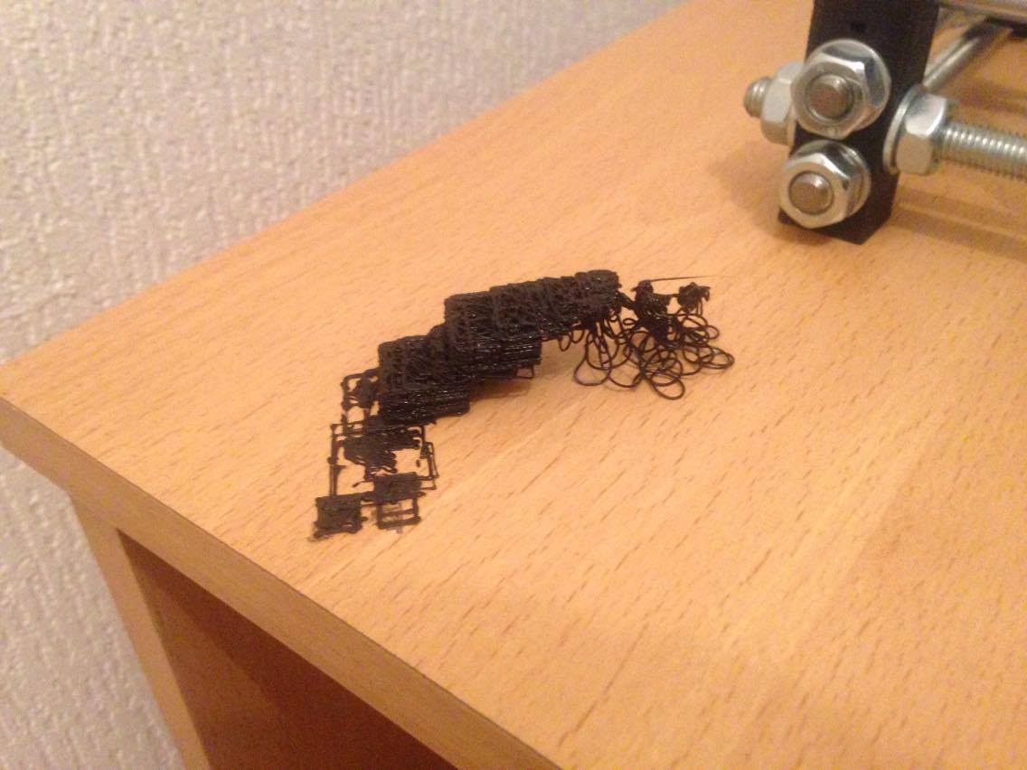

Mehdmehd Posté(e) Octobre 25, 2016 Posté(e) Octobre 25, 2016 (modifié) Bonjour à tous et à toutes, Je suis venu à bout du montage de ma Prusa i3 d'EmotionTech aujourd'hui après quelques galères mais la persévérance paie! Enfin bref, voici une photo de mon impression : Et ce qu'elle aurait du donner : Comme vous pouvez le constater (pas de moqueries !!), le résultat n'est pas tout à fait celui attendu. J'en viens donc à me poser plusieurs questions. Concrètement, l'impression s'est décalée de manière importante le long de l'axe Y tout en se décalant doucement le long de l'axe X. Le nombre de couches déposées ne semblent pas suivre un ordre logique à chaque décalage. Une fois que le décalage de l'axe Y a amené le plateau à heurter le endstop, le décalage sur cet axe a cessé et un nouveau décalage important s'est affecté sur l'axe X. Du coup, j'imagine qu'il y a un soucis au niveau de mes réglages, mais où? lesquels? J'avoue n'avoir aucune idée. Je vous joins quelques captures d'écrans : Je poste car je pense que le soucis est un soucis de réglages mais que je n'ai pas encore les connaissances et la pratiques nécessaires pour repérer le problème. J'espère que vous saurez m'aiguiller afin que je puisse profiter pleinement de ma machine! =) En vous remerciant par avance, Mehdi, Modifié (le) Octobre 25, 2016 par Mehdmehd
black windows Posté(e) Octobre 25, 2016 Posté(e) Octobre 25, 2016 Bonsoir, Mauvais montage, reprends tout depuis le début et appelez emotion pour vous aidez. 1
La Bidouille Posté(e) Octobre 25, 2016 Posté(e) Octobre 25, 2016 +1 Emotion tech à un très bon support technique 1
Mehdmehd Posté(e) Octobre 25, 2016 Auteur Posté(e) Octobre 25, 2016 Bonsoir, merci de vos réponses rapides! En effet, EmotionTech à un service de suport très courtois et efficace. Je postais afin de voir si vous aviez une idée du problème afin de le résoudre plus ou moins en autonomie. Le montage est bon puisque l'imprimante imprime. L'utilisation elle (réglages, etc...) doit être mauvaise. Cependant, si vous n'avez pas d'idées, je m'en irais vers le support technique =) En vous remerciant, Mehdi,
black windows Posté(e) Octobre 25, 2016 Posté(e) Octobre 25, 2016 Le 25/10/2016 at 22:01, Mehdmehd a dit : Le montage est bon puisque l'imprimante imprime Dérouler La non, vous n'imprimer pas, vous avez déversè du plastique sur le plateau. C'est le cas typique de point dur, de courroie mal tendu, de mécanique mal monté. rien de bien pour une imprimante 1
La Bidouille Posté(e) Octobre 25, 2016 Posté(e) Octobre 25, 2016 (modifié) oui tout a fait... cela ressemble puissamment à un probléme de montage de la machine...il n'y pas de place pour "l'a peu prés" dans la 3D (comme dans beaucoup de domaines d'ailleurs). commencer par le plus simple; vérifier ...et quand c'est finit ...re vérifier Modifié (le) Octobre 25, 2016 par La Bidouille
Mehdmehd Posté(e) Octobre 26, 2016 Auteur Posté(e) Octobre 26, 2016 D'accord! Je vais m'atteler à la tâche alors! Merci pour vos réponses, je ne regardais donc pas dans la bonne direction!
Mehdmehd Posté(e) Octobre 28, 2016 Auteur Posté(e) Octobre 28, 2016 En effet, petit soucis de courroie pas parfaitement tendues, décalage sur les axe Z! Merci les gars, j'ai commencé à imprimer correctement =) Je vais m'atteler à l'installation de l'écran LCD pour ma RAMPS 1.4 aujourd'hui puis si c'est rapide à un support pour ma bobine de filament qui m'a fait loupé quelques impressions déjà ^^

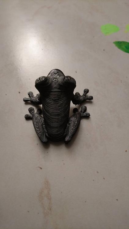

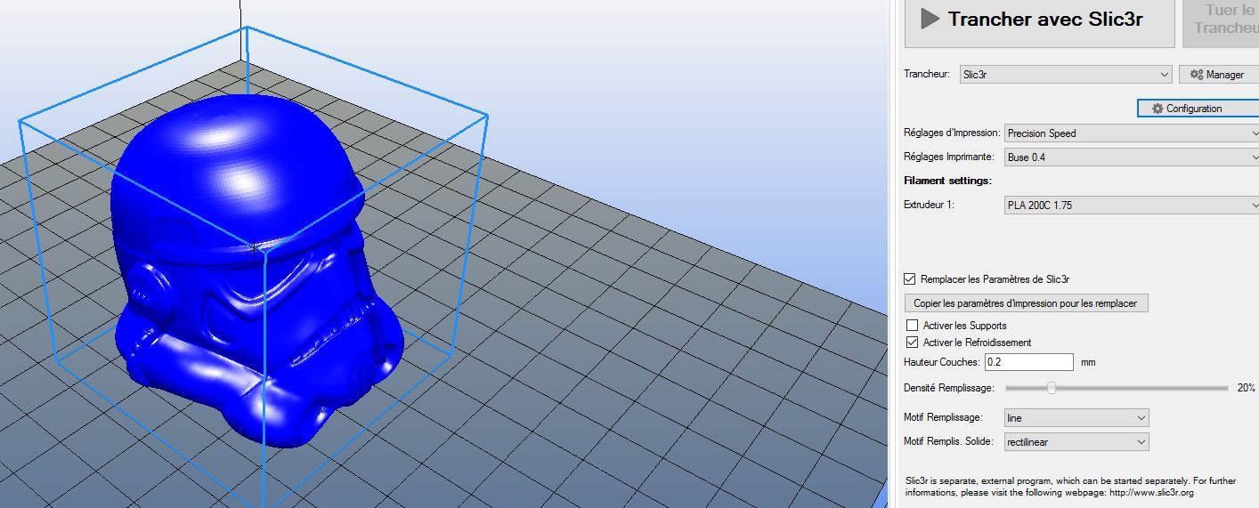

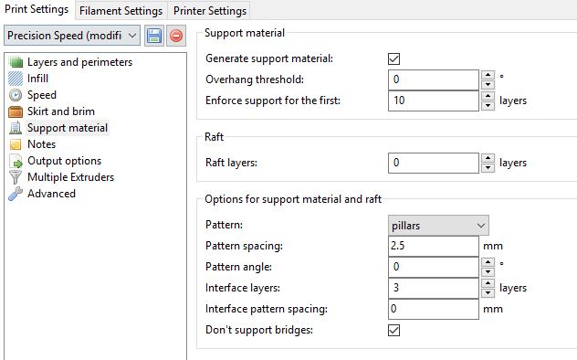

Mehdmehd Posté(e) Novembre 12, 2016 Auteur Posté(e) Novembre 12, 2016 (modifié) Merci pour le coup de main!! Vous pensez qu'il faut réaliser un entretient régulier de la buse, même sans symptômes apparent ou alors pas besoin de toucher tant qu'on voit pas d'anomalie? Je désire maintenant à m'attaquer à des pièces qui ont des devers. Je rencontre des difficultés car je pense que je ne sais pas utiliser les supports... Voilà ce que je veux imprimer pour mon test. Les côté arrondis, etc... comportent quelques devers! Cependant, dès les première couches, mon impression foire. Les premiers points d'appuis se font embarquer ou relever. Et depuis que j'ai essayé de mettre un support, même problème, je n'arrive pas avoir des couches propres. Notamment lorsqu'il faut imprimer des couches arrondies. Voici mes réglages : Si quelqu'un à une idée =) De l même manière, pour imprimer ce genre de pièces : http://www.thingiverse.com/thing:1376314 Vers où dois-je focaliser mon attention dans les réglages? En vous remerciant! Modifié (le) Novembre 12, 2016 par Mehdmehd
crash345 Posté(e) Novembre 13, 2016 Posté(e) Novembre 13, 2016 Bonjour, Je suis pas un expert en impression 3D je possède une rework 1.5 également, j'ai demander déjà pas mal d'aide sur le forum il m'ont beaucoup aidée. Il y a également un site qui a été déjà partager sur le forum si je ne m'abuse qui est celui ci: http://velocirepraptor.com/prusa-i3-rework-parametres-slic3r/ j'ai suivi c'est parametres a la lettre et j'ai eu des résultats plutôt concluant par la suite En espérant t'avoir aider Cordialement
elcp72 Posté(e) Novembre 13, 2016 Posté(e) Novembre 13, 2016 Bonjour On peut avoir une photo du symptôme ?

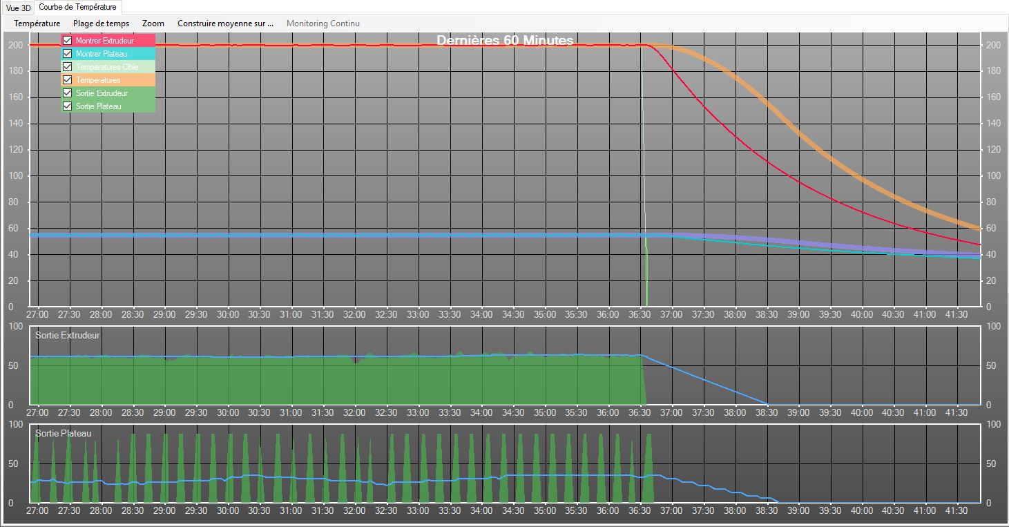

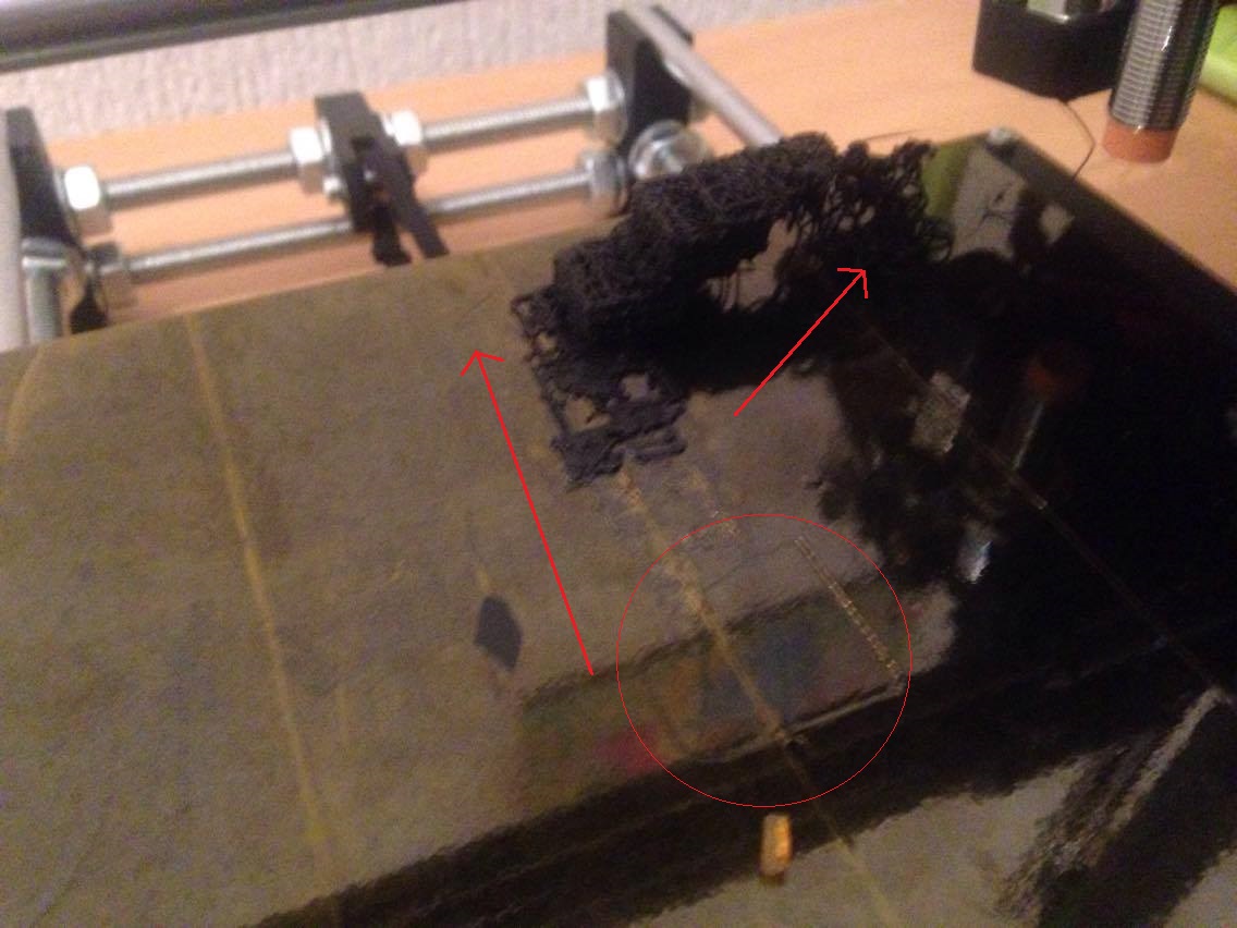

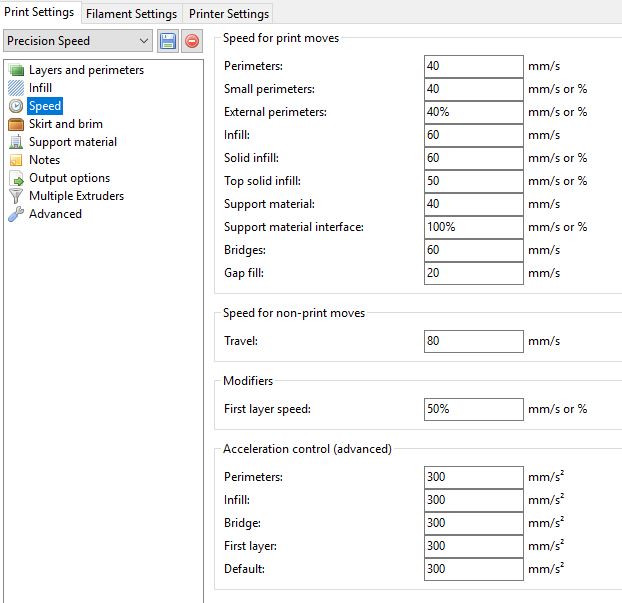

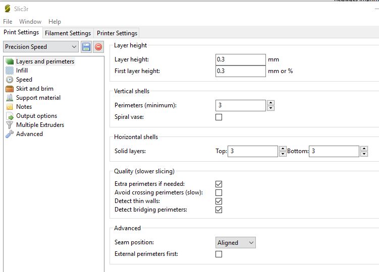

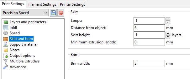

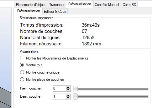

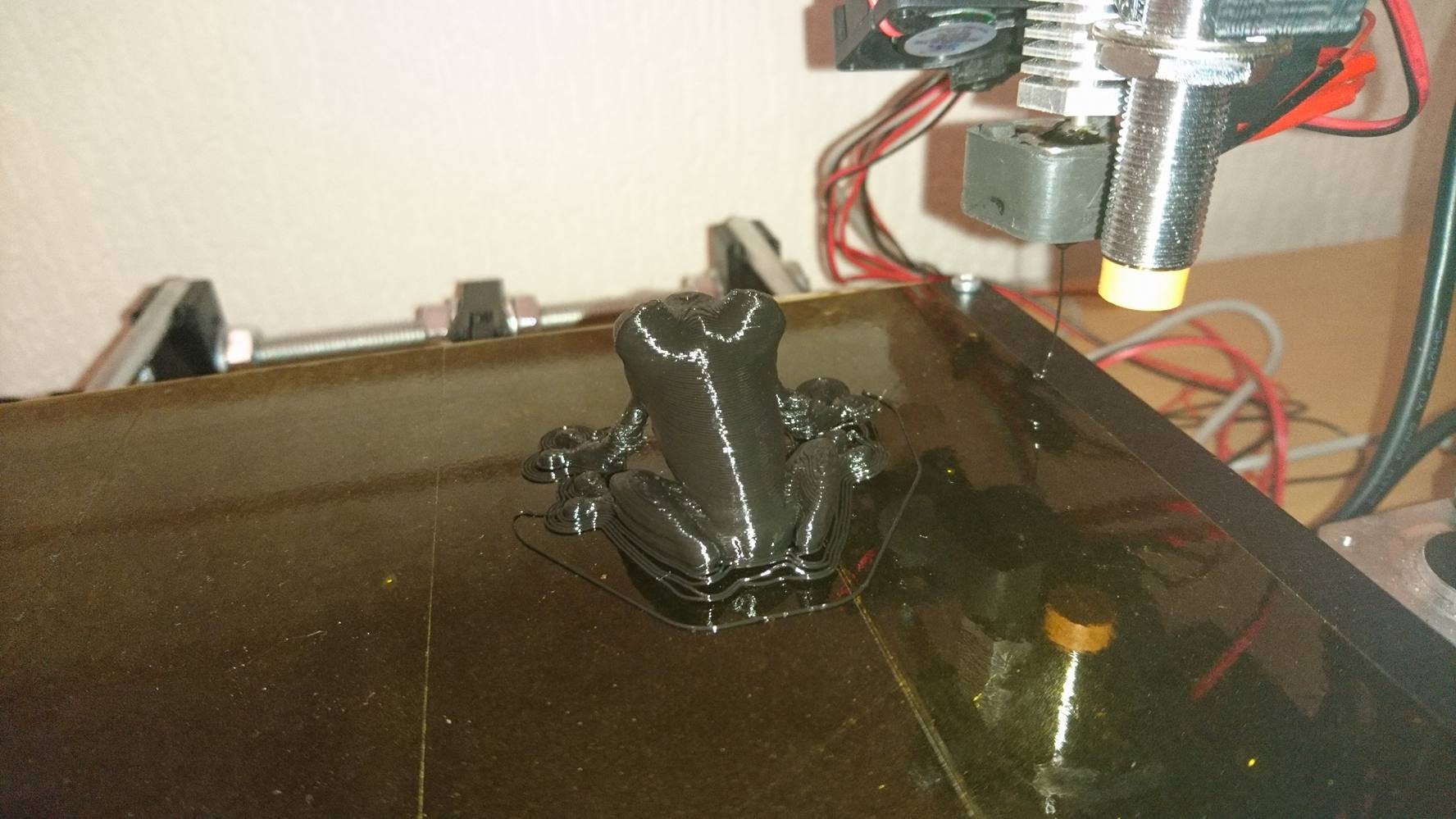

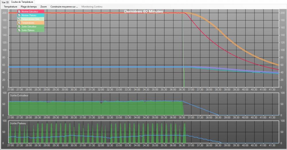

Mehdmehd Posté(e) Novembre 17, 2016 Auteur Posté(e) Novembre 17, 2016 Salut! Il faut que je me mette les notification par email, j'ai l'habitude et du coup je ne suis pas réactif sur les réponses ^^ Alors, pour ce qui est de la non-adhésion, voilà ce que j'ai de manière récurrente : - J'imprime avec du PLA est voilà ce que j'ai essayé : --> Plateau chauffé à 190-210°C. Pas de différence notable. --> Ajout d'un skirt de 3mm. Quelques impressions se passent parfaitement, d'autres, même problème. --> Ralentissement de déplacement de la tête d'impression. Pas de réelle différence à l'heure d'aujourd'hui hormis sur les pièces avec beaucoup de partie circulaires (plus lent = mieux). Pour ce qui est des soucis avec les devers, j'arrive pas à faire une photo où l'on peut voir quelques chose. Sur la deuxième photo de la grenouille, vous pouvez voir que la patte antérieur droite a foiré. Sous le ventre c'est la même chose, on dirait que les couches se déposent un peu trop loin de là où elles devraient. Ceci entraîne un pseudo "effondrement" qui fait que les couches qui suivent ne sont pas propres. C'est mon plus gros problèmes actuel. Puis, pour revenir aux pièces avec des parties circulaires comme la grenouille (bout des pattes, etc...). Si ces parties circulaires commencent à partir de la première couche, ça rate dans 75% des cas. Symoptômes : - La buse ne pose pas des couches parfaites lors de mouvements circulaires. - Lorsqu'une couche avec des formes arrondies se finis (exemple : bout du doit de la grenouille), la buse à tendance à partie avec/tirer le filament avec elle, ce qui à souvent pour conséquence d'embarquer toute l'impression avec. Echec. Recommencer. Voilà, merci de votre participation en tout cas =) P.S : elcp72, tu bosses chez EmotionTech? Je viens de voir un tweet sur un nouvelle extrudeur! Exclusif Delta ou pour toute imprimante? =)
ploupiploup Posté(e) Novembre 19, 2016 Posté(e) Novembre 19, 2016 (modifié) Bonjour, Je n'ai pas encore d'imprimante certe, mais j'ai bien vadrouillé, des plus pro pourront peut être valider ou démonter mes idées. Vous semblez avoir une première couche non écrasée on dirait même qu'elle est simplement posée. Cette première couche doit être écrasée, c'est elle qui donnera de la force à l'accroche. Vous pouvez aussi pour une meilleur accroche rajouter de laque ( laque à cheveux ou laque pour la 3d très cher), du jus d'abs (ABS dissout dans l'acétone, semble aussi marché pour l'accroche du pla) mauvaise idée semble t'il (merci Morpheus), de la colle type UHU ..., et du brim qui ne semble pas être très important sur votre photo ( que 3 apparemment). Je vous invite donc à régler au mieux votre offset et rajouter une aide à l'accroche, ce qui évitera à votre grenouille de vouloir se barrer dans l'étang avant d'être entierement terminée. Pour le modèle en référence, notez bien que l'image du produit n'est pas une photo mais une image 3d, ce genre de modèle avec plein de beaux détails convient mieux pour une imprimante à "résine", vous pouvez toutefois sortir avec votre bécane une pièce propre à condition d'imprimer avec une résolution importante (0.1), aussi en augmentant l'échelle du modèle vous augmenterez le rendu des détails, au détriment du temps qui augmentera, et sur ce genre de modèle il sera je pense important. Le 17/11/2016 at 12:10, Mehdmehd a dit : --> Plateau chauffé à 190-210°C. Pas de différence notable. Dérouler Je pense que vous faites erreur, le plateau ne monte pas si haut en température, vous regliez certainement l'extrusion de votre filament, filament que vous ne nommer pas ( il semble que cela ait une importance pour avoir de la part des autres utilisateurs un zone de confort niveau température, la température idéale n'existant pas vraissemblablement), votre plateau je pense devrait pour du pla être à 60°. En espérant ne pas m'être trompé Modifié (le) Novembre 19, 2016 par ploupiploup
Morpheus Posté(e) Novembre 19, 2016 Posté(e) Novembre 19, 2016 Bonjour @Mehdmehd, Je confirme pour votre plateau, pour du PLA entre 40 et 60 °, mais même froid cela fonctionne pour celui-ci.. Il vous faut une accroche: laque (bon marché c'est souvent la meilleure), scotch 3M, buidtak, colle uhu, etc........ Le 19/11/2016 at 08:17, ploupiploup a dit : du jus d'abs (ABS dissout dans l'acétone, semble aussi marché pour l'accroche du pla) Dérouler PAR CONTRE PAS DE JUS D'ABS AVEC LE PLA Mais avant toute chose un bon réglage et une bonne calibration, c'est un rappel indispensable, la hauteur entre la buse et le plateau ne doit pas être supérieur à l'épaisseur d'une feuille de papier normale qui accroche légèrement !
Mehdmehd Posté(e) Novembre 22, 2016 Auteur Posté(e) Novembre 22, 2016 Merci à tous les deux pour vos réponses! En effet, je parlais bel et bien de la buse pour la température! Je suis passé au plateau à 55°C et l'impression à 190°€ et j'ai eu des résultats d'accroches un chouilla mieux! Sinon ce que je retiens : - Laque quasi-indispensable - Augmenter le brim Ensuite concernant les devers, la grenouilles n'est pas un toutes petites pièces. Elle fait bien 7x7x5cm. De ce fait, le problème d'impression lié au devers serait du à l'épaisseur de mes couches (0.2)? J'ai un doute mais à explorer! J'ai constaté que j'avais quelques soucis de réglages. Un plateau pas de niveau parfait et l'autonivellement qui se dérègle sans arrêt. Je vais tâcher d'imprimer des renforts dans un premier temps, afin d'essayer de corriger ces "dérèglages". D'autre part, j'aimerai imprimer une pièce pour figurine 24mm, à savoir une tête. La tête est donc vraiment petite! Moins de 1x1cm. Avez-vous des idées sur des poits de réglages importants?! Merci les gars! Mehdi,
ploupiploup Posté(e) Novembre 24, 2016 Posté(e) Novembre 24, 2016 Bonjour @Mehdmehd J'avais lu mais je ne sais plus où dans la section "Dagoma" que la chaleur du bed ( à mon avis la tête aussi si elle est près comm sur votre modèle) pertubait la prise de point de l'autoleveling en relançant des impressions à la suite (complète ou pas), je ne pense pas que ce soit propre à leur imprimante, à exploer peut être. Pour vos couches qui n'adhèrent pas entre elles, j'opterai pour la température d'extrusion pas assez forte, empêchant les couches de ce souder. Il y a aussi souvent l'état du support à nettoyer et dégraisser régulièrement. Comme je vous l'ai dit, je n'ai pas encore d'imprimante ( 15 jours en théorie ), mais pour avoir du " détail ", j'irai sur une résolution de 0.1 et je baisserai les vitesses, voir changer de buse pour une plus petite.
