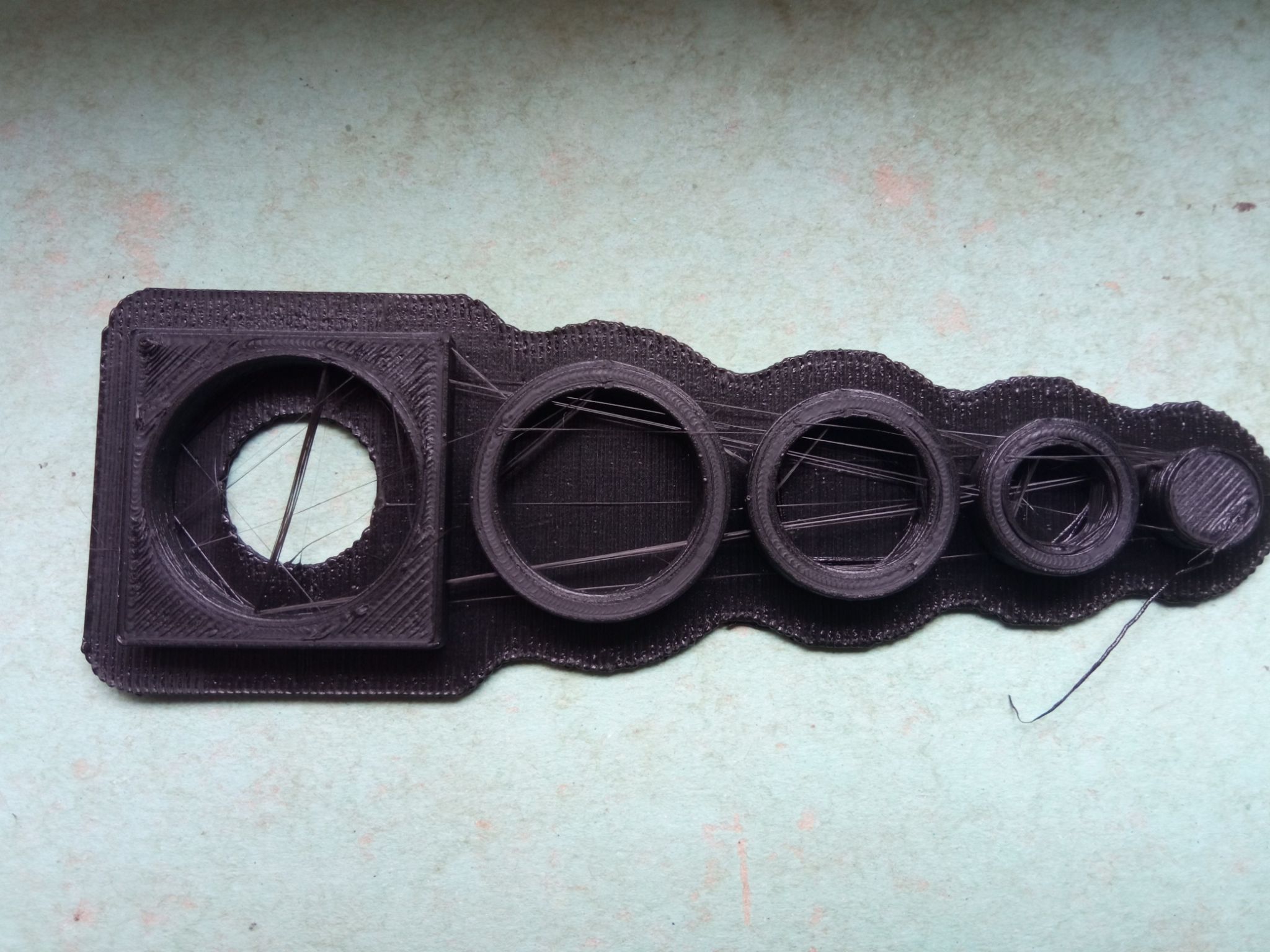

krisna Posté(e) Mai 12, 2023 Auteur Partager Posté(e) Mai 12, 2023 (modifié) il y a 12 minutes, Maeke a dit : Pour les 0.1 mm va voir du côté des tutos sur la calibration de l'imprimante. merci j ai trouve.... 0.415 de hole horizontal par contre je rame avec les fils qui s impriment dans mes trous..... j ai beau mettre combing et changer la temperature ainsi que la distance de retraction j y arrive pas.... pour le moment je suis a 190 pour 60 avec 6mm de retraction a 50mms j ai ca, mes trous ressemblent a des hexagones de toute maniere je crois qu il va falloir si je garde cette imprimante, refaire l alesage d un des 2 cotes... lors de l impression on voit le cable de capteur monter et descendre sur une zone censee etre a plat... normal il compense les 2mm d ecart entre cote gauche et droit cette difference fait que mon plateau est en pente.... l accrochage de la 1ere couche se fait pas je suis oblige d imprimer un raft a chaque fois Modifié (le) Mai 12, 2023 par krisna Lien vers le commentaire Partager sur d’autres sites More sharing options...
Maeke Posté(e) Mai 12, 2023 Partager Posté(e) Mai 12, 2023 (modifié) si c'est du pla, attends d'utiliser du petg, je te garanties que là tu vas devenir chèvre. Une chose ceci dit, sur les têtes d'impressions semblable à l'e3d v6 il est très déconseillé d'utiliser une rétractation supérieure à 2mm. Trop de rétractation entraîne des bouchages de la buse. Par contre je ne peux pas te dire comment régler ça correctement, chaque plastique réagissant différemment (deux bobines de la même marque, même série réagiront différemment si elles ne sont pas de la même couleur). Ne crois pas que tu feras des impressions parfaites sans faire des mois et des mois de ratés. L'impression 3d (surtout sur du bas de gamme chinois): -1 an de galères. -1 an d'apprentissage. et la troisième année, maitrise. Prends l'habitude d'imprimer une pièce de calibration des températures, à chaque changement de bobine, même si c'est "la même". Imprimes le gcode fourni ici https://www.thingiverse.com/thing:3169217/files (pour du pla), en regardant l'impression finie tu pourras déterminer plus facilement la bonne température pour ton pla (attention, le stl ne contient pas les changements de températures, donc en attendant de savoir comment les ajouter toi-même, utilises le gcode fourni). En cherchant "temperature tower", tu en trouveras pour le petg, l'abs et autre types de plastiques. Modifié (le) Mai 12, 2023 par Maeke Lien vers le commentaire Partager sur d’autres sites More sharing options...
