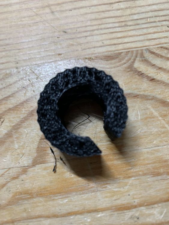

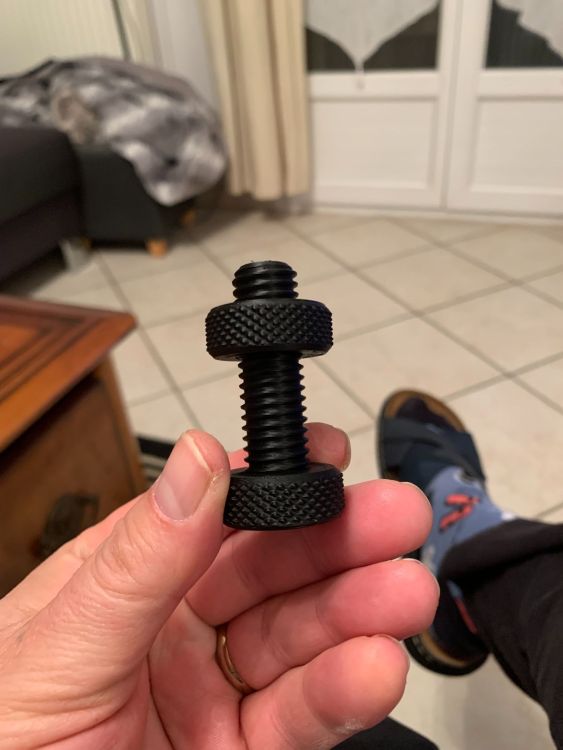

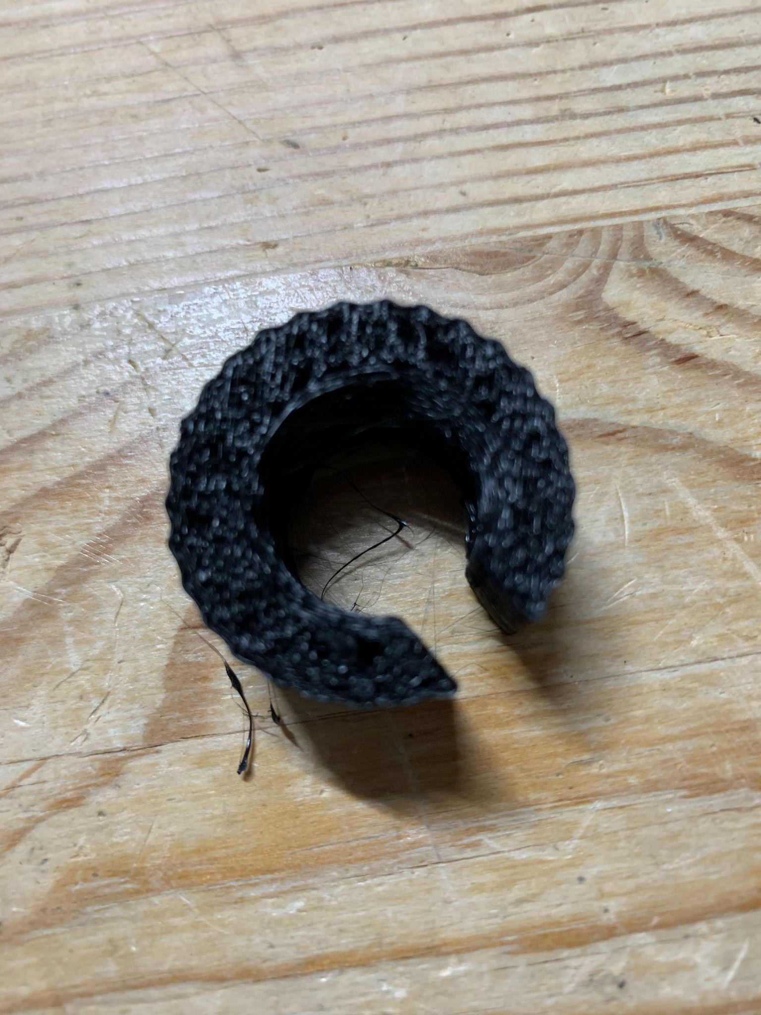

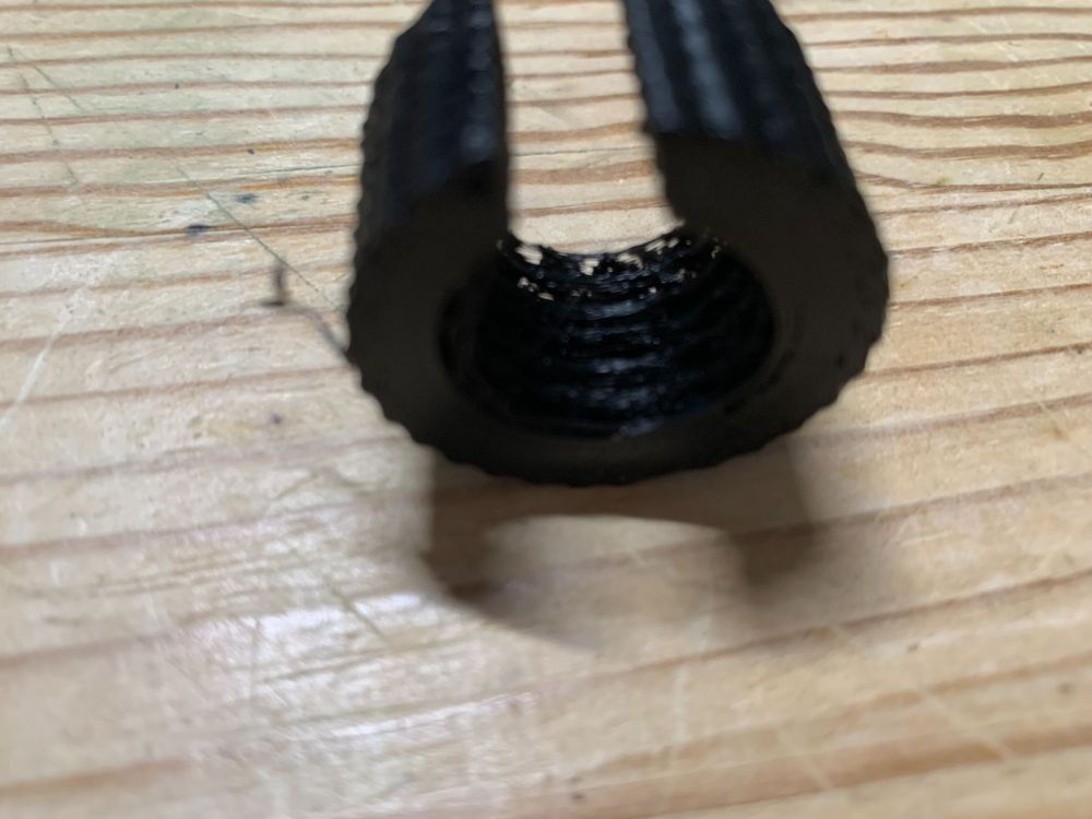

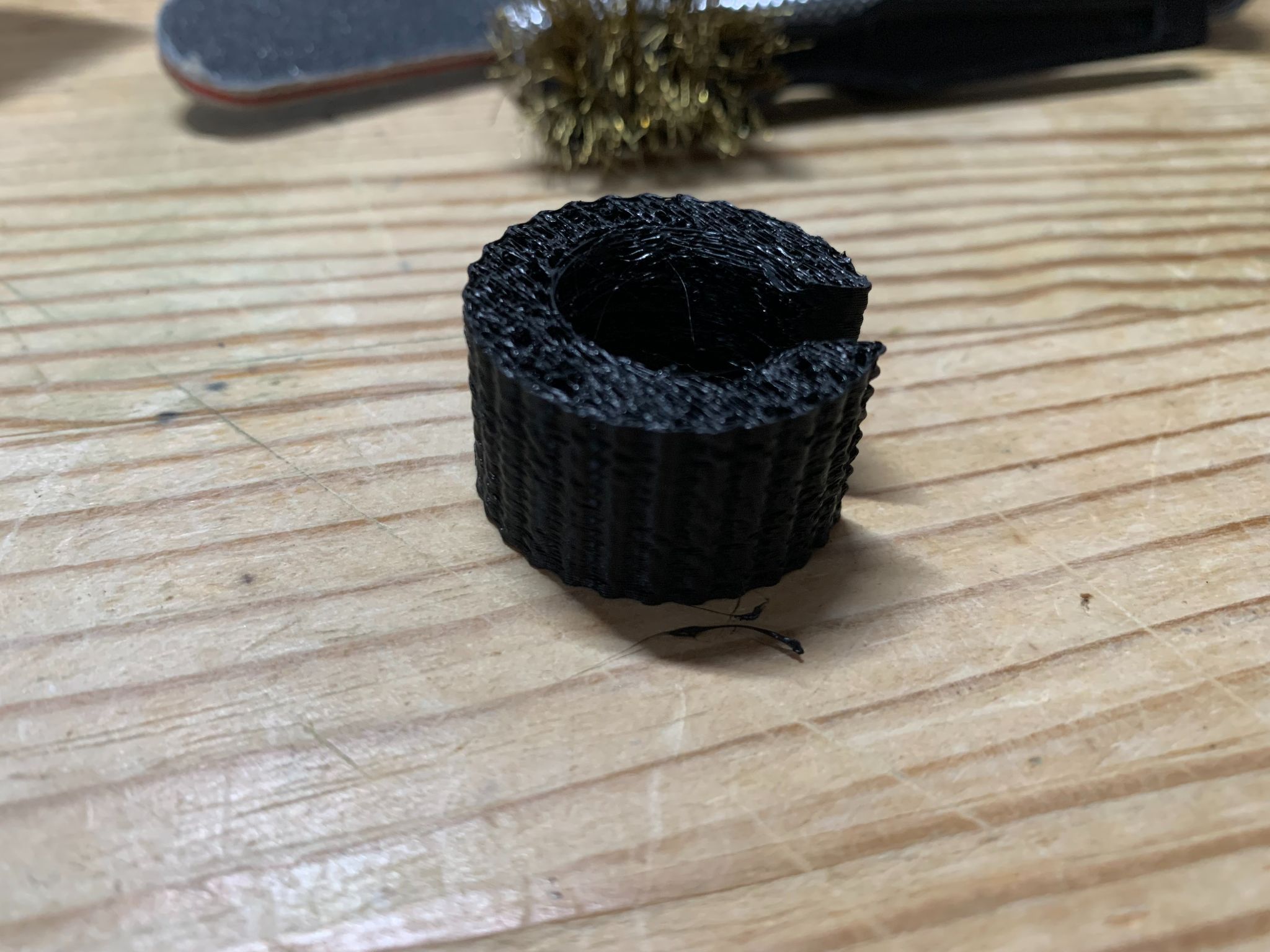

Meegolo Posté(e) Avril 19, 2023 Partager Posté(e) Avril 19, 2023 Bonjour, J'ai un problème d'impression avec ma Flsun SR. Je mets mes photos plus bas. J'avais fait l'impression de test qui ce trouve sur la micro SD qui après cette impression elle ne fonctionnait plus. J'ai sorti une bonne impression. Mais voilà que je voulais imprimer un passe câble des câbles qui viennent de la carte mère . Voir en photo l'état de l'écrou. Je pense que j'ai plus un problème de Slicer. Le boulon est mou, hors que j'aurais aimer avoir un résultat comme l'écrou de test que j'ai fait, lors de mon premier print. Comme vous pouvez le voir sur les photos il n'y a pas de finition sur le dessus il n'y a pas le pas de vis mais que des fils à la place. Quelqu'un pourrait m'aider SVP Lien vers le commentaire Partager sur d’autres sites More sharing options...
Motard Geek Posté(e) Avril 20, 2023 Partager Posté(e) Avril 20, 2023 ça ressemble plus à de la sous-extrusion avec le profil Cura par défaut ça devrait sortir sans souci. Lien vers le commentaire Partager sur d’autres sites More sharing options...
Meegolo Posté(e) Avril 21, 2023 Auteur Partager Posté(e) Avril 21, 2023 Bonjour, C'est bon j'ai pu m'en sortir. Mon extruder n'était pas réglé du tout. Par la même occasion j'ai réglé le reste de la machine avec Pronterface et en regardant quelques vidéos de Youtube entre autre de JSTech. Lien vers le commentaire Partager sur d’autres sites More sharing options...
