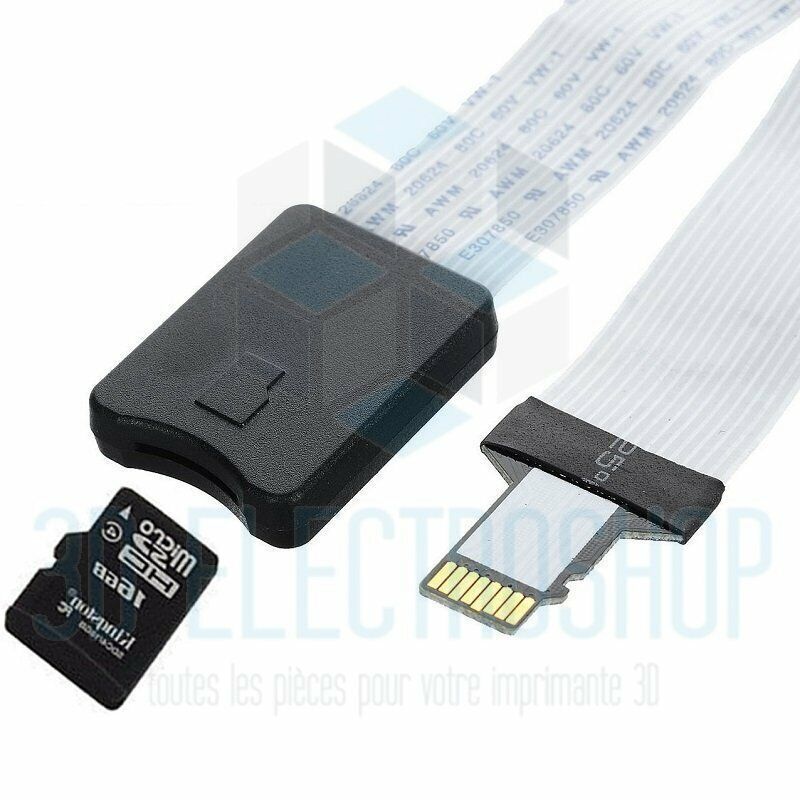

Merci Tomsti. J'ai souvent évoqué ce problème des appareils équipés de cartes SD. Je préfère 100 fois une prise USB.
Les lecteurs de carte SD n'aiment pas les insertions/éjection des cartes à répétition. Et lecteur carte HS, ça veut dire souvent carte entière à changer.
La solution, si tu veux utiliser des cartes SD, c'est d'utiliser une petite rallonge (voir photo jointe). Ça ne coûte rien, et comme ça, tu ne fatigues pas ton lecteur.
