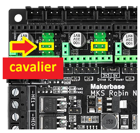

pilouP Posté(e) Mai 5, 2023 Auteur Posté(e) Mai 5, 2023 apparemment, la mecanique et le cablage, cça m'a l'air bon.. La carte SD, non, car j'ai même essayé en wifi! ça n'a peut être rien à voir.. mais est ce qu'il est possible que le moteur du Z, dans certaines circonstance ne deploie pas assez de "puissance" pour faire tourner l'axe? ; Est ce que ça pourrait venir d'une erreur dans le placement des cavaliers au niveau des drivers? pcq ça, je n'y connais rien non plus..
pommeverte Posté(e) Mai 6, 2023 Posté(e) Mai 6, 2023 (modifié) Salut, Si, par exemple, en plaçant le moteur à Z = 0.1 ( avec le Gcode G0 Z0.1 F600), tu arrives à monter la buse avec un G0 Z0.3 F600 alors c'est que tout est bien paramétré (cavalier, courant dans le moteur,...) Modifié (le) Mai 6, 2023 par pommeverte
pilouP Posté(e) Mai 7, 2023 Auteur Posté(e) Mai 7, 2023 Du nouveau ! j'ai bidouillé différentes choses qui n'ont pas fontionné.. Et hier soir, miracle, après avoir enlevé les cavaliers que j'avais positionné en "uart" (à vrai dire, je n'ai pas encore compris ce que ça voulait dire... ) et mis les drivers en "standalone" ce que je ne comprends pas trop non plus ... Et reduit les steps parce que 1 cm en devenait 2 j'ai réussi à imprimer une pièce en 3d! c'est moche, mais c'est j'ai récupéré mon z ! plus que 2 - 3 petits reglages comme dirait Grocro, et ça sera bon!
pilouP Posté(e) Mai 8, 2023 Auteur Posté(e) Mai 8, 2023 Bon bah, pour les "2 3 p'tits reglages" je sèche... je fais des cubes qui ressemblent à la tour de pise après un seisme. J'est donc 2 3 p'tites questions. si je me mets en mode dir/step est ce que je dois mettre 0 ou 1 ou plusieurs jumpers? qu'est ce qu'il faut que je revoie? merci!
pommeverte Posté(e) Mai 8, 2023 Posté(e) Mai 8, 2023 Salut, Est-ce que tu peux fournir la dernière version de tes fichiers configuration.h et configuration_adv.h? Pour info, le mode step/dir correspond au mode standalone. Je te conseille très vivement de passer en mode UART qui te simplifiera le réglage des pilotes. Pour cela, il faut placer les cavaliers comme ceci: Citation Pour la configuration logicielle, il faudra voir en fonction des fichiers que tu vas nous fournir
pilouP Posté(e) Mai 8, 2023 Auteur Posté(e) Mai 8, 2023 (modifié) bah.. je vais retenter, mais qd j'avais positionné les cavaliers comme ça ça marchait pas... c'est peut être que ma config ne collait pas avec .. ? après, il manquait peut être quelque chose? que veut dire " connect #_SERIAL_RX_PIN to PDN_UART without * a resistor. ? je mets mes fichiers (j'ai reduit apres les steps de moitié pour que "ça rentre" ) Configuration.h Configuration_adv.h Modifié (le) Mai 8, 2023 par pilouP

pommeverte Posté(e) Mai 8, 2023 Posté(e) Mai 8, 2023 Tu es sûr que les câbles moteurs sont bien branchés? est-ce que tu peux identifier quel moteur fait ce bruit? est-ce le Z? Tu as bien mis 1 seul cavalier à la même position, sous TOUS les pilotes? Citation Tu confirmes que tu as bien installé un écran MKS TS35 V2?
pilouP Posté(e) Mai 10, 2023 Auteur Posté(e) Mai 10, 2023 Bonsoir, Oui, j'ai bien mis un seul cavalier. l'écran est bien celui là, Je vais essayer de trouver d'où vient ce bruit. Il a lieu lors des grands deplacements rapides. En impression on ne l'entend quasiment pas. Ce qui m'embête à ce stade, c'est que je n'arrive pas à régler mon Z ... Que ce soit avec ta config ou la mienne, la buse reste desesperement trop haute... Quel paramètre faut il changer pour réduire l'espace entre la buse et le bout du bltouch lors de la calibration? si c'est possible... Merci de me guider!
