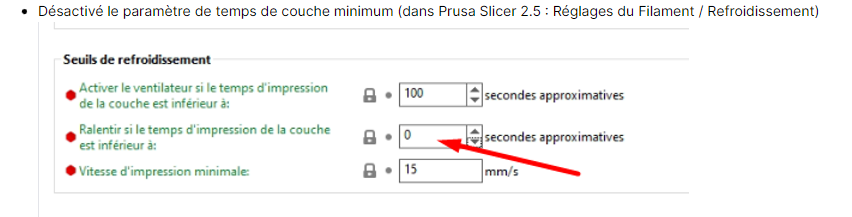

MrMagounet Posté(e) Février 10, 2023 Partager Posté(e) Février 10, 2023 (modifié) Prérequis : Marlin 2.1.2 et la fonction M593 input shaping activer dans ce firmware. Carte mère 32bits recommandée, en cause la puissance de traitement requis. Un Slicer gérant les gcodes de changement de couches comme Prusa ou SuperSlicer (que nous utiliserons ici) Un filament non-Mat pour mieux voir la résonnance sur le bench imprimer. Préparation du benchmark à imprimer. Il est préférable d’effectué cette calibration avec un profil sur votre slicer utilisant les réglages courant que vous utilisés à une vitesse d’impression la plus élevé (habituellement utilisé). Il faudra donc commencer par télécharger le STL de la tour de résonnance que l’on tranchera sous PrusaSlicer ou SuperSlicer et imprimera sur l’imprimante. Pour les imprimantes Cartésiennes (Artillery X2, X1, Genius … ou autre marque), comme pour les imprimantes Delta il faudra imprimer la pièce tel que présente lors de l’importation dans PrusaSlicer, pour les imprimantes de type Core XY il faut faire pivoter la tour de 45°. Réglage tranchage : Hauteur de couche = 0.2mm Parois = 1 à 2 parois ou mode vase Remplissage = 0% Vitesse d’impression parois = la vitesse maximal que peux supporter votre imprimante en impression (soyez raisonnable hein 120mm/s grand max 150mm/s au dessu votre cartésienne X2 ou Genius Pro n’y arrivera pas ) Accélération : elle doit être >= 1000mm/s² pour les axes X et Y (mettez la valeur la plus haute logiquement supporter par votre imprimante sur X2 Genius pro jusque 3000mm/s² grand max) Désactivé le paramètre de temps de couche minimum (dans Prusa Slicer 2.5 : Réglages du Filament / Refroidissement) Désactivé la fonction Linear Advance, pour cela ajouter simplement la ligne M900 K0 dans votre Start Gcode (et pensez à la supprimer ou commenter après tranchage) Désactivé toutes Valeur d’accélération maximum et limites de mouvement brusque (jerk) en mettant les valeurs à 0. Enfin se rendre dans Réglages de l’imprimante, section Gcode Personnalisé et ajouter le ligne de Gcode suviant dans Gcode après changement de couche : M593 F{(layer_num < 2 ? 0 : 15 + 45.0 * (layer_num - 2) / 297)} ; Hz Input Shaping Test Cela réalisera un test sur un plage de fréquence allant de 15Hz à 60hhz Trancher le modèle et vérifier dans la prévisualisation que le modèle est correctement tranché en regardant en vue de Vitesse. Si tout apparait en rouge alors le tranchage est correct la tour de calibration sera imprimée tout le temps à la vitesse maximale que vous avez sélectionné, ici dans mon test 150mm/s. Si ce n’est pas le cas il faudra revoir vos réglages. Mesure et Calculs de la valeur à appliquer A l’aide d’un pied à coulisse (ou autre) il faut mesure la hauteur ou l’on a le moins de Ghosting visible aussi bien pour l’axe X que pour l’axe Y. On appellera la hauteur mesuré Zx et Zy, il faudra donc appliquer les formules suivantes : Valeur pour X = 15 + 45 * ( Zx / 0.2 - 2) / 297 Valeur pour Y = 15 + 45 * ( Zy / 0.2 - 2) / 297 Si nous avions mesurés Zx = 26.66 et Zy = 26.62 alors nous aurions une valeur pour X = 34.89Hz et pour Y = 34.86Hz. Il nous faudra à présent via un Pc branché en usb a l’imprimante si connecter via pronterface et dans la console taper les commandes suivantes : M593 X F34.89 Y F34.86 (remplacer les valeurs après le F par celles que vous avez calculé vous) M500 (pour sauvegarder en Eeprom les fréquences X et Y definit) Il ne reste qu’a imprimer un bench pour regarder le résultat et voir si le ghosting à diminué . Voici le firmware pour les X2. Marlin 2.1.2 avec support Input Shaper Modifié (le) Mai 15, 2023 par MrMagounet 2 5 Lien vers le commentaire Partager sur d’autres sites More sharing options...

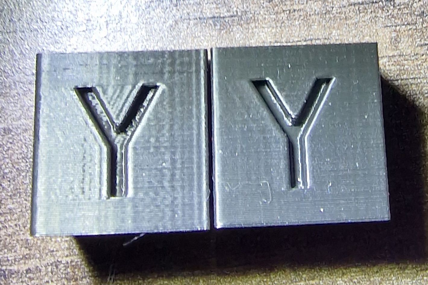

Galactic Posté(e) Février 19, 2023 Partager Posté(e) Février 19, 2023 (modifié) Impression réalisée à 120mm/s et 1000 d'accélération, avec un résultat à X 27.95hz et Y 35.72hz. Le résultat n'est pas flagrant sur la tour de test imprimé en noir, il faut utilisé une lumière rasante pour bien mettre en évidence le ghosting. J'ai testé l'impression d'un cube de calibration avant et après, le ghosting est beaucoup moins présent. Je ne sais pas pourquoi Marlin configure de base un input shading à 40hz qui me semble élevé. Exemple avant - après : Modifié (le) Février 19, 2023 par Galactic 1 Lien vers le commentaire Partager sur d’autres sites More sharing options...
MrMagounet Posté(e) Février 20, 2023 Auteur Partager Posté(e) Février 20, 2023 Merci pour ce retour @Galactic c'est très clairement beaucoup mieux après calibration de l'input shaping . Je vais donc pouvoir sortir des version du firmware pour la Genius pro, mais aussi X1 et Genius comme cela l'ensemble de la communauté Artillery pourra en profiter . Lien vers le commentaire Partager sur d’autres sites More sharing options...

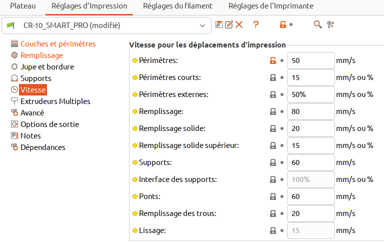

Duncan4031 Posté(e) Aout 19, 2023 Partager Posté(e) Aout 19, 2023 @MrMagounet Bonjour, Pour bien comprendre. Je voudrais tester sur ma CR-10 SMART PRO. Je n'ai pas trouvé même sur le site de Creality de spécifications techniques sur les valeurs max. J'ai donc regardé dans le Marlin de Creality et voici ce que j'ai #define DEFAULT_MAX_FEEDRATE { 500, 500, 5, 25 } #define DEFAULT_MAX_ACCELERATION { 500, 500, 100, 1000 } #define LIMITED_MAX_ACCEL_EDITING // Limit edit via M201 or LCD to DEFAULT_MAX_ACCELERATION * 2 #if ENABLED(LIMITED_MAX_ACCEL_EDITING) #define MAX_ACCEL_EDIT_VALUES { 1000, 1000, 200, 2000 } // ...or, set your own edit limits #endif Dans Prusa Slicer 2.6 si je configure les valeurs de #define MAX_ACCEL_EDIT_VALUES { 1000, 1000, 200, 2000 } ça peut le faire ? Pour Vitesse d’impression parois je ne trouve pas ce paramètre tu parles de ceux là qu'il faut tous mettre à 120 par ex ? Lien vers le commentaire Partager sur d’autres sites More sharing options...
pommeverte Posté(e) Aout 24, 2023 Partager Posté(e) Aout 24, 2023 (modifié) Salut, Pour définir: l'accélération maxi, il suffit d'ajouter le Gcode M201 dans le Gcode de démarrage. Dans ton cas, M201 X2000 Y2000. Si tu as des décalages de couches lors de l'impression de la tour, tu pourras réduire ces valeurs la vitesse maxi, ce sera avec le Gcode M203. Dans ton cas, M203 X150 Y150 Le 19/08/2023 at 14:53, Duncan4031 a dit : Pour Vitesse d’impression parois je ne trouve pas ce paramètre tu parles de ceux là qu'il faut tous mettre à 120 par ex ? oui, normalement que le 1er, mais dans le doute, tu peux modifier les 3 premiers. Modifié (le) Aout 24, 2023 par pommeverte 1 Lien vers le commentaire Partager sur d’autres sites More sharing options...
