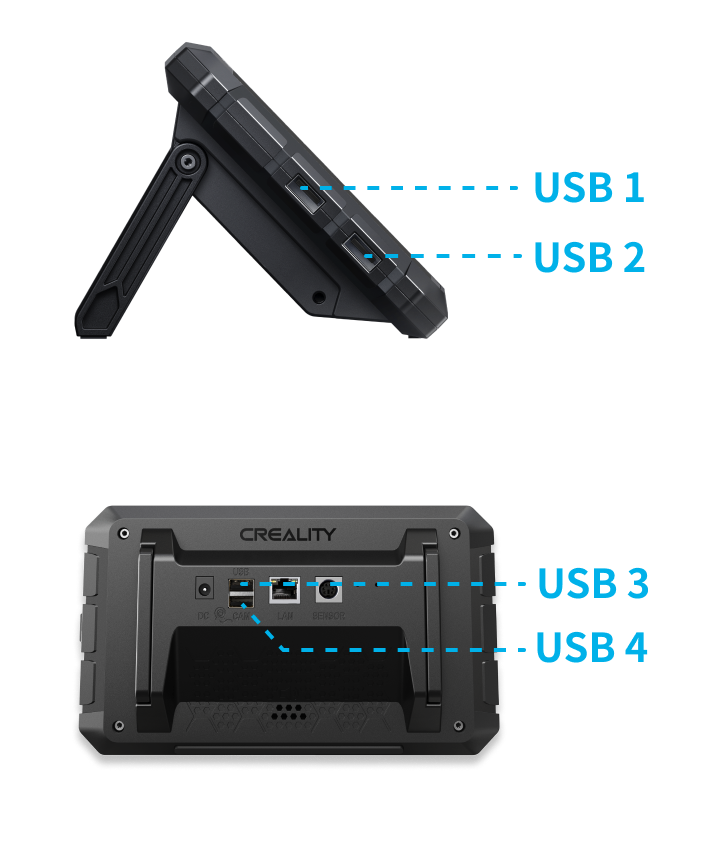

fabienlenna Posté(e) Juin 14, 2023 Partager Posté(e) Juin 14, 2023 Bonjour Comment faite vous les mises à jour de vos Sonic pad s'il vous plaît ? Impossible pour moi de le mettre a jour depuis janvier bug et reste a 0%. Merci Lien vers le commentaire Partager sur d’autres sites More sharing options...
fran6p Posté(e) Juin 14, 2023 Partager Posté(e) Juin 14, 2023 Si la mise à jour OTA ne fonctionne pas, tu peux normalement la réaliser via une clé USB. 1- Récupérer le firmware sur le site Creality 2- Désarchiver le fichier .tar (contient trois (3) fichiers : config.ini, t800-sonic_lcd-ab_1.0.6.48.57.swu et un README) En français: Citation Les idéogrammes disent la même chose que le contenu anglais Les fichiers Config et Bin doivent être copiés dans le répertoire racine de la clé USB. Insérez la clé USB dans le Creality Sonic Pad et une fenêtre s'ouvrira automatiquement pour vous inviter à effectuer la mise à niveau. Lien vers le commentaire Partager sur d’autres sites More sharing options...
fabienlenna Posté(e) Juin 14, 2023 Partager Posté(e) Juin 14, 2023 (modifié) Je vais modifier le contenu car j'avais laissé les trois fichiers à la racine de la clé USB Merci tu confirmes donc la bonne procédure. Une fois le message qui indique la mise à jour la fenêtre se ferme après quelques minutes et plus rien. La mise à jour n'a pas été faite j'ai aucun message d'erreur ou de succès. La clé USB est celle du sonic pad je l'ai formaté en fat32 et j'ai ajouté le fichier téléchargé sur le site de creality. Modifié (le) Juin 14, 2023 par fabienlenna Lien vers le commentaire Partager sur d’autres sites More sharing options...
fran6p Posté(e) Juin 15, 2023 Partager Posté(e) Juin 15, 2023 (modifié) La clé USB tu la branches sur quelle prise du SP ? Comment réalises-tu la procédure ? SonicPad éteint, connecter la clé, allumer (le feu) le SP, valider la mise à jour via le popup. Si la maj se fait, ça prend moins d'une minute. PS: Le SonicPad ne peut faire une mise à jour (OTA ou clé USB) que si la version du firmware est «supérieure» à celle actuellement flashée. Modifié (le) Juin 15, 2023 par fran6p Lien vers le commentaire Partager sur d’autres sites More sharing options...
fabienlenna Posté(e) Juin 16, 2023 Partager Posté(e) Juin 16, 2023 La clé USB je la met sur le port 4 pad éteint j'insère la clé, j'allume j'attends la procédure de démarrage puis quelques instants plus tard une fenêtre apparaît qui me propose la mise a jour, je choisis plus tard car si non ça beug. Je patiente encore et la une nouvelle fenêtre plus petite apparaît je choisis de lancer la MAJ sa travail puis d'un coup plus de fenêtre. Lien vers le commentaire Partager sur d’autres sites More sharing options...
fran6p Posté(e) Juin 17, 2023 Partager Posté(e) Juin 17, 2023 Essaie en mettant la clé USB sur un autre port ( 1 puis 2 puis 3…). Normalement ça ne devrait pas bogué même à la première demande . Les rares fois où je n'ai pas accepté la mise à jour en cliquant sur «plus tard», je n'ai pas eu ultérieurement une autre fenêtre «plus petite» me reproposant de faire celle-ci, bizarre (bizarre, vous avez dit bizarre, comme c'est étrange) , Quand le processus de mise à jour se fait, la fenêtre affiche un pourcentage de progression. Une fois terminé, le SonicPad redémarre pour prendre en compte ce nouveau firmware. As-tu essayé avec une autre clé USB que celle fournie? Quand j'ai eu à flasher via la clé, j'avais pris dans mon stock, une vieille clé de 4 Go, reformatée en FAT32 et c'était passé «crème». Les supports USB ou carte SD fournis avec le matériel sont notoirement connus pour être de piètre qualité Lien vers le commentaire Partager sur d’autres sites More sharing options...

fabienlenna Posté(e) Juin 17, 2023 Partager Posté(e) Juin 17, 2023 Finalement rien ne c'est améliorer... Elle beug, si je met le préchauffage pour changer de filament par exemple et que par la suite je lance un print bha rien ne se lance même si j'attends plusieurs 15 min ! Donc peut être qu'une réinstallation complète Si je la remets en configuration d'origine je pourrais la mettre a jour avec la dernière version ? J'y pense, comme ça j'en profiterai pour l'installer sur un port USB a l'arrière au lieu de celui sur le côté qui est moins pratique pour moi. Lien vers le commentaire Partager sur d’autres sites More sharing options...
