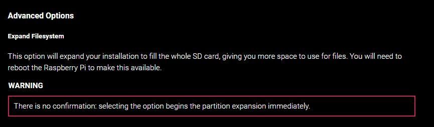

La partition racine (/) est pleine. Plus aucun fichier ne peut y être écrit d'où tes messages d'erreurs.
Tu dis avoir une carte de 32Go mais d'après les résultats du Disk free (df) elle n'est que de moins de 3 Go.
Normalement, après installation du système via une image, la racine aurait dû être agrandie à la totalité de la partition ext4. Il faudrait réaliser cette opération manuellement.
L'utilitaire «raspi-config» permet de le faire 😉
Connexion en ssh, puis «sudo raspi-config», sélectionner «options avancées» (Advanced options), choisir «expand filesystem», redémarrer pour que ce soit pris en compte.
Extrait de la documentation officielle :
