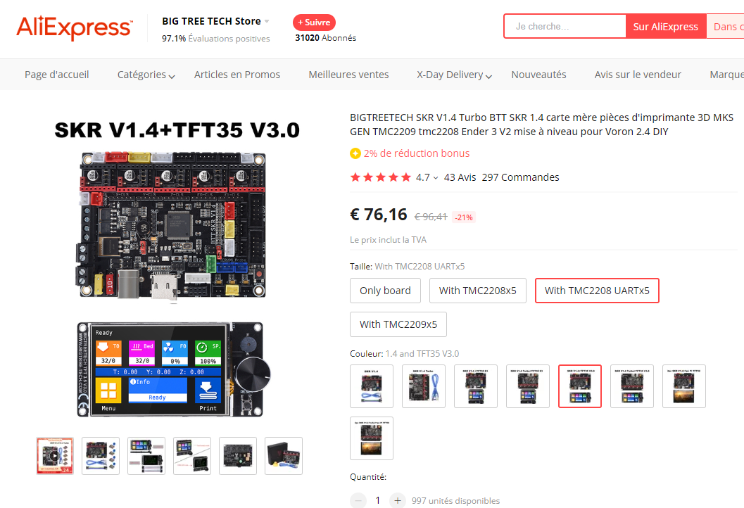

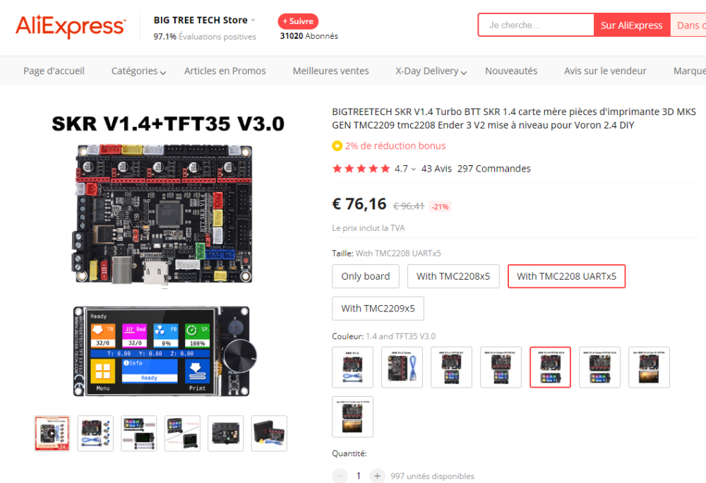

J'ai regardé la
SKR 1.4 dont le principe modulaire des drivers est effectivement intéressant. Par contre elles sont toutes indiquées "pour Ender 3".
Mais je me pose une question de fond : que ce soit les cartes Creality ou autres, est-ce qu'une prévue pour une Ender 3 peut aller pour une 5 Pro ? Est-ce que finalement ce n'est qu'une question de firmware différent ? Désolé pour cette question de base, mais ce n'est pas clair pour moi.

oui. Électriquement, la ender 3/3Pro et la ender 5/5Pro sont semblables (même écran, même carte mère, même moteurs, tête,...).
il y a 36 minutes, leniark a dit :
exactement et la différence se situe uniquement au niveau du volume d'impression, de la position des détecteurs de fin de course X et Y et du sens de déplacement du moteur Z. Sinon, tout le reste est identique.
Donc,
J'ai regardé la SKR 1.4 dont le principe modulaire des drivers est effectivement intéressant. Par contre elles sont toutes indiquées "pour Ender 3".
une SKR 1.4, 2 ou 3 peut s'installer sur la plupart des imprimantes "traditionnelles" à condition que le firmware soit adapté en conséquence. Le petit plus de ces cartes est qu'il y a un pilote de moteur supplémentaire qui te permettrait par exemple d'ajouter un extrudeur ou un 2nd axe Z indépendant.
Dans cette vidéo, tu peux voir que c'est possible sur ta machine.

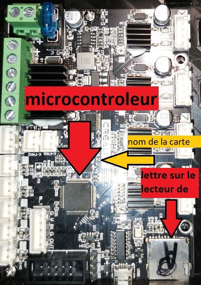

Voici le firmware pour ta nouvelle carte-mère obtenu à partir des dernières sources Marlin stables (V2.1.2). Il faudra choisir la version en fonction du nom de ton microcontrôleur:
Citation
Voici les fichiers de config utilisés pour la compilation: Configuration.hConfiguration_adv.h
J'ai fait plusieurs hypothèses/modifications:
  1. tu as une vis trapézoïdale au pas global de 4mm. Si ce n'est pas le cas, il faudra ajuster les pas/mm de l'axe Z (autour de 800mm) dans le menu de l'écran
  2. les pas/mm de l'extrudeur sont définis à 415. Si ce n'est pas le cas, il faudra ajuster les pas/mm dans le menu de l'écran
  3. le babystep (petits pas de 0.02mm pour régler la hauteur de la buse) est accessible pendant l'impression de la couche initiale en double-cliquant sur le bouton rotatif du pupitre
  4. l'input shaping est activé. En attendant de le régler (voir ici ), il faudra ajouter la ligne M593 F0 dans le Gcode de démarrage
  5. la reprise après coupure d'alimentation est désactivée. Si besoin, il suffit de l'activer dans le menu adéquate
  6. il faudra régler les PIDs de la buse et du lit chauffant dans le menu de l'écran
