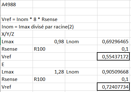

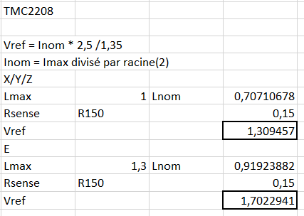

Yellow T-pot Posté(e) Avril 18, 2020 Partager Posté(e) Avril 18, 2020 (modifié) Hello, je fais une petite révision de mon Ender-3 et à cette occasion je vais vérifier si j'ai besoin de corriger mes Vref. J'ai la carte et les moteurs d'origine. Carte V1.1.4 en A4988 et moteurs no name pour X/Y/Z et C17HD2024-01N pour E (qui ne semble pas connue sur la toile...) Après recherches, les Vref qui reviennent le plus souvent pour une config de base sont: X/Y/Z entre 0,55 et 0,58V et E à 0,72V Donc si j'applique les formules: Tout ça pour dire que les Lmax de tes moteurs me semblent faible (si moteur d'origine et que toi et moi avons bien les mêmes, ce qui n'est pas sûr). Lmax X/Y/Z à 1A (ald 0,84A dans ton calcul) Lmax E à 1,3A (ald 1A dans ton calcul) Une info à analyser dans ton cas qui semble préconiser un Vref de 1,34V pour X/Y/Z et Vref 1,66V pour E dans le cas de TMC2208 Cela vient du forum de Thingiverse: ici Si j'applique la formule donnée de Lnom*2,5/1,35 on est proche des valeurs annoncées ce qui semble confirmer les valeurs de Lmax des moteurs. A toi de voir. Modifié (le) Avril 18, 2020 par Yellow T-pot Lien vers le commentaire Partager sur d’autres sites More sharing options...

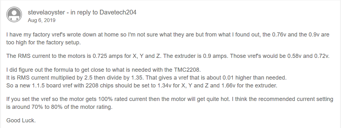

r-christopher Posté(e) Avril 18, 2020 Auteur Partager Posté(e) Avril 18, 2020 (modifié) Hello @Yellow T-pot, Merci pour ta réponse ! En fait je me suis basé sur le BOM de la Ender-3 sur Github pour récupérer la référence des moteurs et donc leurs datasheets : https://github.com/Creality3DPrinting/Ender-3/blob/master/Ender-3 Mechanical/Ender-3 BOM.XLS . Sur mes moteurs, il est inscrit BJ42D15-26V09. Je pensais que c'était un numéro de série et pas la référence. Du coup peut-être qu'en effet je n'ai pas les bonnes datasheets et en plus nous n'avons pas les même moteurs Je suis aussi tombé sur cette discussion sur Thingiverse mais ce qui m'embête avec la formule Vref = (Irms * 2,5) / 1,35 c'est qu'on ne sais pas d'où sortent ces 1,35 (j'aime bien comprendre ce que je fais ... du moins essayer ). Si j'ai bien compris... ces 1,35 doivent correspondrent au Imax (rms) que le driver peut délivrer au moteur avec un vRef de 2,5v et une certaine résistance (110mohm pour FYSETC). Hier, (enfin plutôt cette nuit ), j'ai lu un peut plus la datasheet des TMC2208 et j'ai trouvé ce tableau à la page 49 : Donc apparament, avec la résistance utilisée par Creality sur la board 1.1.5 de 150mohm, le driver peut délivrer maximum 1,28 A (rms) pour un vRef de 2,5v. J'ai aussi trouvé cette formule pour trouver le résultat ci-dessus : Pour Vref de 2,5 je suis bien tombé sur 1,28A comme dans le tableau. Donc si je prend l'exemple du moteur à besoins de max 1A : - Irms du moteur = 0,707A - Vref = 0,707A * 2,5v / 1,28A = 1,38v - Irms max pour un vRef de 1,38v = (325mv / 180mohm) * (1/racine(2)) * (1,38v / 2,5v) = 0,705 (~0,707) => 0,707 * 1,41 = ~1A Je suis content car je retombe sur le Imax de mon monteur Maintenant, j'ai lu qu'il ne fallait pas forcément donner le Imax au moteur car ça le ferais trop chauffer. Le truc c'est que certains préconisent de prendre 90% et d'autres 70-80% Bref, je pense être sur la bonne voie. Je vais quand même vérifier que j'ai la bonne référence de moteur. Bonne soirée / journée ! Modifié (le) Avril 18, 2020 par r-christopher Lien vers le commentaire Partager sur d’autres sites More sharing options...

Christophe Carpentier Posté(e) Septembre 20, 2020 Partager Posté(e) Septembre 20, 2020 (modifié) Pour info, je vous donne mes valeurs : J'ai une carte Creality 1.1.5 Silent (TMC2208), moteurs d'origine de la Ender 3 Pro. Référence / Réglage théorique / Mesure sur la carte (usine) : Négatif sur le support de la carte SD - Positif sur la vis de réglage E : C17HD2024-01N 1.18V 1.19V Z : C17HD0004-02 0.95V 0.94V Y : BJ42D15-26V10 0.95V 0.948V X : BJ42D15-26V09 0.95V 0.92V Pour les valeurs théoriques*,j'ai simplement pris Inominal * 2.5 / 1.9... soit pour XYZ 0.725*2.5/1.9=0.925V et pour E 0.9*2.5/1.9=1.18V *source de la formule : https://youtu.be/7e4UVCskFlU?t=555 Modifié (le) Septembre 20, 2020 par Christophe Carpentier Lien vers le commentaire Partager sur d’autres sites More sharing options...
