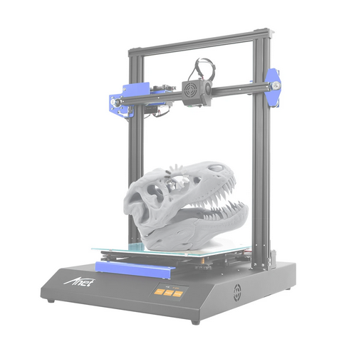

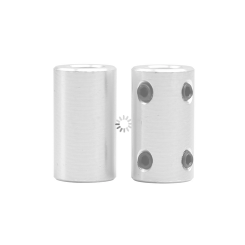

pour le moment je cherche comment calibrer l axe x difference de niveau droite gauche sur les axes z
j ai essayer plusieurs fois par les bagues de couplage ca fonctionne pas... elles sont prevues pour coupler au moteur pas faire un ajustement en hauteur
je crise j ai pas encore trouvé a solutionner ce pb.... m etonne que ca "colle " pas....
j ai une et5x

Screenshot 2023-04-29 at 20-23-58 3.2€ 4% de réduction Accouplement rigide pour imprimantes 3D Anet 2 pièces pièces détachées pour imprimantes ET4 ET4X ET4Pro ET5 ET5X ET5Pro AliExpress.png

Pour la hauteur des axes Z, prends deux objets ayant EXACTEMENT la même hauteur, éteins l'imprimante puis mets un des deux objets de chaque côtés de l'axe X; puis fais tourner les axes Z à la main et en même temps jusqu'à ce que de chaque côté l'axe X soit en contact avec les objets. Puis rallume l'imprimante, fais lui faire un auto level, puis vérifies que les axes ne ce sont pas redécallés.
Une fois que tu auras une machine opérationnelle, vas sur thingiverse tu devrais y trouver des impressions conçues pour faire cette calibration, imprimes en deux en même temps (pas l'une après l'autre) et tu devrais avoir deux pièces de la même taille. Utilises ces pièces de calibration au moins une fois par semaine pour vérifier.
