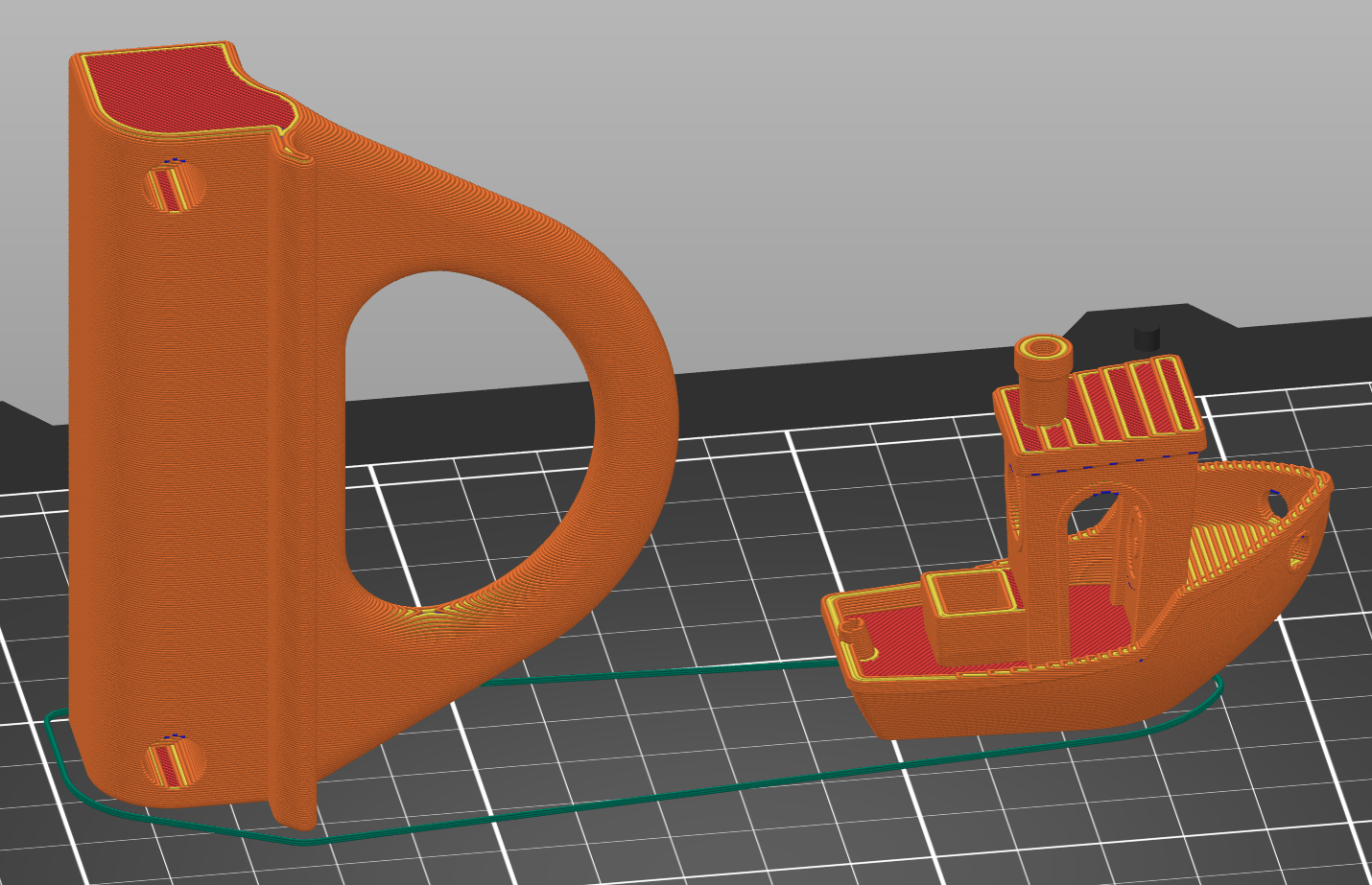

Ca serait bien que tu nous montres la poignée en question, c'est peut-être la conception qui cloche.
Il y a 4 ans j'ai imprimé une poignée extérieure pour une de mes portes-fenêtres. Imprimée verticalement comme ça (benchy pour l'échelle) :
Elle n'a jamais bougé, en PLA, façade nord, protégée par le volet roulant. Ce qui est sûr, c'est qu'elle a déjà pris cher sans broncher. C'est une porte avec un loqueteau, il faut tirer assez fort sur la poignée pour maintenir la porte fermée sans la verrouiller lorsqu'on est dehors.
Lors du prototypage, j'avais fait une première version avec la anse plus large et plus fine, elle a cédé assez vite aux quelques tests d'effort. Sur cette version la anse est suffisamment épaisse pour remplir la fonction sans casser malgré le sens d'impression. J'ai jamais osé tirer trop fort dessus car c'est le PVC où elle est vissée qui se déforme avant.
Comme mentionné, tu peux jouer sur la température ou sur les dimensions pour augmenter la résistance.
Mais quoi qu'il en soit, ce principe additif par couches fait que la résistance sera toujours plus faible d'une couche à l'autre.
C'est le point faible du système.
Donc l'orientation est très importante lorsque tu ne peux pas augmenter les dimensions par exemple comme @Kachidoki

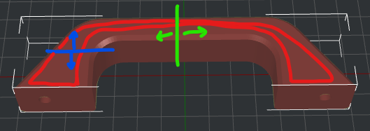

J'ai imprimé des poignées pour des portes de garage coulissantes, la meilleure solution fut à plat.
Le filament suivant la forme de la poignée (en rouge), cela me permettait d'éviter les faiblesses en vert et bleu sur le schéma.
Comme le dit @Brno si la forme de ta poignée ne te le permet sans moult supports (avec une surface pas forcément top), tu peux la couper en deux et imprimer les deux moitiés bien à plat sur le bed (côté coupure sur le bed, en plus pas de risques de fragilité car tu as une grande surface de collage)
