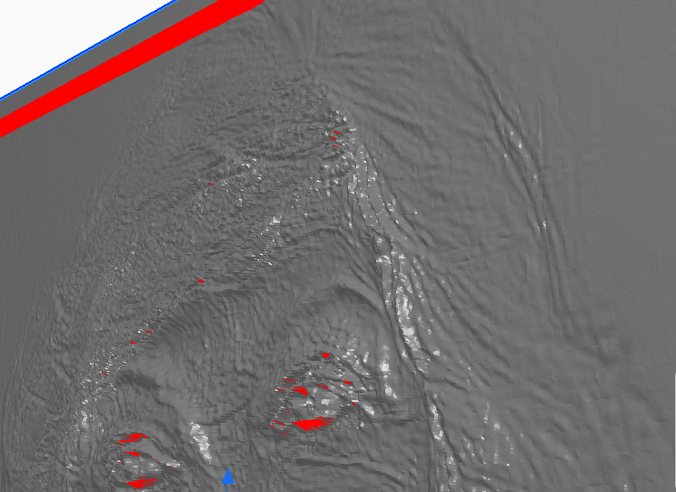

J'ai un problème sous Cura, lorsque j'importe mon fichier de Lithophanie sous Cura (modèle crée sur 3dp.rocks). Dans l'onglet "préparer", il n'y a pas de problème :
Mais lorsque je vais dans l'onglet "Aperçu" il y a des lignes qui apparaissent et forcément je les retrouve sur le modèle imprimé.
Est-ce que quelqu'un sait de quoi ça peut venir ? (les lignes horizontales côté droit photo ci-dessous)

L'image n'est pas disponible ( la ré-uploader ? ) ... donc pas simple de dire.
Ha mince il a du y avoir un petit bug... Je re upload les 2
voici les images :

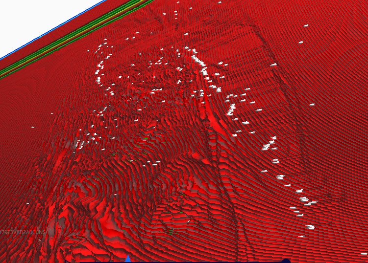

Ok
donc comme les points blanc sont les points de la jointure z ( Z seam ) donc les positions de changement de couche

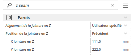

Je dirais que tu a probablement une "Distance d'essuyage paroi extérieure" avec une valeur autre que "0.0mm" ou d'activé la roue libre ( arrêt de l'extrusion pour permettre a la pression dans la buse est le corps de chauffe de se dissiper )
Pour ce modèle spécifique, je serai pour utiliser et définir une "position de la jointure en Z" sur un des bords de la litho cf regarder pour trouver un point X et "Y jointure en Z" qui permet d'avoir le majorité des points de la jointure en Z proche d'un bord de la litho

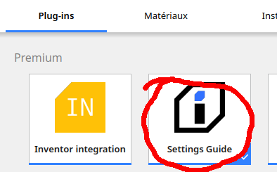

Pour plus de détails sur ses paramètres, installer le "Settings guide" image.png.d1eccb9d54ae9847e18879e1e916ab2f.png
via le "marché en ligne" image.png.2cc3c8d547a17d665fd39b4f77a9cd09.png de Ultimaker Cura
Effectivement j'avais activé certains paramètres concernant le Z seam mais pas tous, avec ceux que tu as cité, ça sera beaucoup mieux !

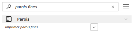

Peut être vérifier que tu as bien de coché "Imprimer parois fines"
Modifié (le) par PPAC
Alors ce paramètre n'était pas activé non plus, je l'ai activé, j'ai regénéré le modèle et ça n'a rien changé...

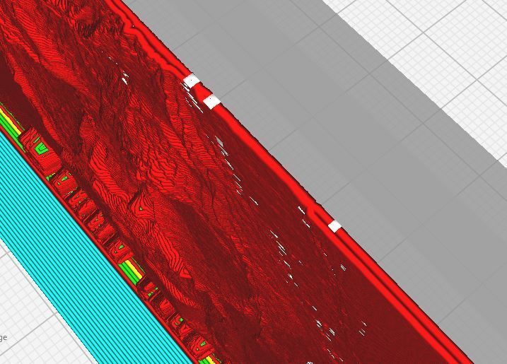

Par contre je viens de voir que partout où j'ai un problème, la paroi ne fait qu'une épaisseur de ligne :
Et j'ai bien masqué la jointure à l'arrière mais il met plusieurs jointures et comme il n'y a qu'un ligne elle apparait à l'arrière mais c'est en même temps l'avant...
