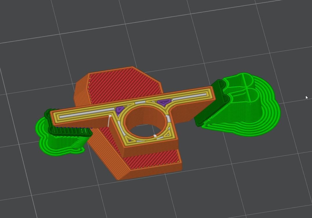

Sur le projet que je fait actuellement (Voir en PJ)
Il s'avere que pour pouvoir peindre correctement, j'ai choisis d'imprimer, piece par piece puis d'assembler

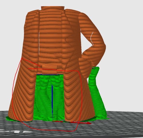

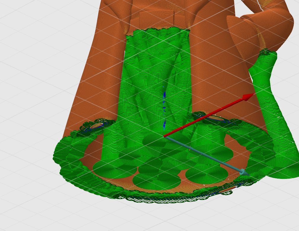

J'en suis au tronc et j'ai des soucis avec les supports (voir la capture entouré en rouge, sur les supports du dessous)

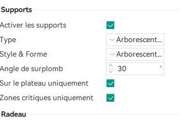

J'ai mis en Arborescent automatique, en Arborescent fins (en me disant ça sera plus facile a enlever) mais la vache, hyper dur a enlever, voir même impossible quoi
Des idées sur quoi modifié pour finalement, juste tirer, enlever et que tout parte proprement?
Merci à vous les gars 😄

il y a 3 minutes, Motard Geek a dit :
Y'a l'air d'avoir 3 tonnes de supports 😱
Tu pourrais partager le STL pour test (même coupé juste après la zone critique) ?
Et voici
BAh autant les côtés, easy ça part
autant le centre, omfg 😂

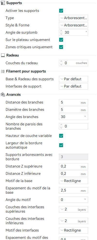

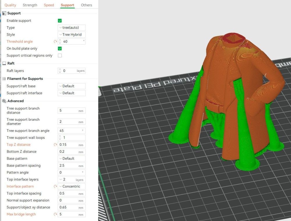

Avec ces réglages ça parait un peu mieux non ?
Tu peux remettre le top Z distance à 0.2, je mets 0.15 en TPU 🙂

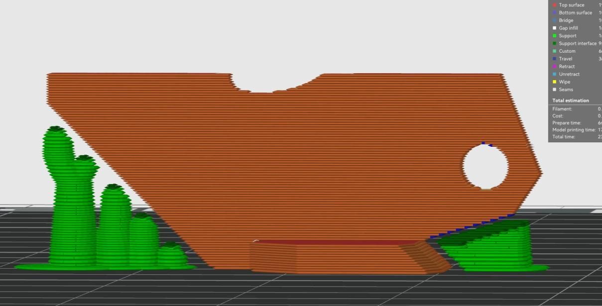

Tu peux aussi mettre l'interface pattern par défaut, j'ai mis concentric dans ce cas de figure où l'interface était zappée... :
Alors qu'en concentrique c'était nickel :

Me concernant, depuis que j'ai suivi ces réglages ca marche du tonnerre à voir si cela peut te convenir, j'ai adapté les angles en fonction de mes modèles, mais pour le reste impec
