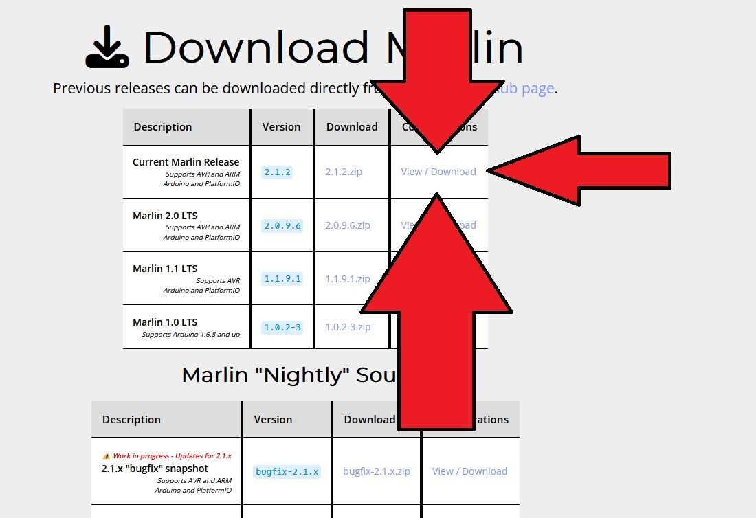

J'ai trouvé facilement Marlin 2.2.2 sur Github mais impossible de trouver ces fichiers de configuration pour alfawise U20, et surtout comment les intégrer avant de compiler!
J'ai parcouru les tutos sur ce forum, mais je m'y perd....
Il y a 2 heures, maho a dit :
c'est quelque part sur cette page. Un indice supplémentaire 😜:
Révélation
dossier: Configurations-release-2.1.2.zip\Configurations-release-2.1.2\config\examples\Alfawise\U20-bltouch\
il faudra faire attention à bien paramétrer la broche qui pilote ton BLTouch dans le fichier Marlin\src\pins\stm32f1\pins_LONGER3D_LK.h, section:

Alors merci, merci et encore merci! Tous fonctionne j'ai trouvé tous ce qui faut et compilé sans problème. Par contre STM32F103VE_longer_maple ne compile pas, même si j'ai aucune idée de la différence entre les deux.  🙂
En fait je cherchais a la mauvaise place. Et je me suis focalisé sur les tuto qu'il y a sur Youtube!
Donc l'axe X fonctionne parfaitement bien maintenant. 👍
