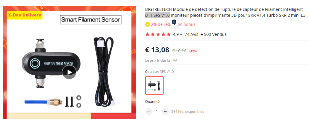

leniark Posté(e) Mai 12, 2023 Posté(e) Mai 12, 2023 Bonjour Maintenant que mon imprimante refonctionne (grâce aux judicieux conseils de @pommeverte soit redit en passant), j'envisage de lui ajouter un capteur de fin de filament. J'ai vu ce BTT SFS V1.0 qui me semble de bonne qualité et qui semble en prime détecter les blocages dus aux noeuds dans la bobine. https://fr.aliexpress.com/item/4000269547406.html Pour rappel, c'est une ENDER 5 PRO avec l'écran monochrome d'origine et une carte mère SKR Mini E3 V2. A priori, avec le firmware que j'ai installé, on peut activer/désactiver le capteur depuis l'écran. Donc est-ce que c'est un bon choix ou un capteur à 2€ fait aussi bien, sinon mieux ? Merci pour vos conseils.
icare Posté(e) Mai 12, 2023 Posté(e) Mai 12, 2023 Bonjour, Ce capteur ne fait pas que la détection de filament, mais peu également détecter le bouchage de buse, bobine emmêlée, etc. Si c'est uniquement la détection de filament, tu peux trouver moins cher.
leniark Posté(e) Mai 12, 2023 Auteur Posté(e) Mai 12, 2023 Merci pour ton retour. J'ai vu effectivement qu'il fait plus qu'un simple switch et c'est intéressant. Mais est ce que c'est fiable et que ça ne provoque pas de fausses détections de problème par exemple ?
RFN_31 Posté(e) Mai 12, 2023 Posté(e) Mai 12, 2023 (modifié) Non, à condition de bien l'utiliser. En fait le filament fait tourner une roue : la détection se fait quand la roue ne tourne plus mais on règle la distance d'extrusion pendant laquelle la roue ne tourne plus ce qui évite toute fausse détection. Ce la se règle dans le firmware ou dans les menus (c'est la même chose que la distance pendant laquelle la machine continue à fonctionner après une détection d'absence de filament : si pendant cette distance, la roue n'a pas tourné, le signal est déclenché). Par contre si tu mets une distance de 0 mm, alors là oui, tu auras plein de fausses détections... Ce mode de fonctionnement fait que si le filament est bien présent mais n'avance plus (bobine emmêlée ou bouchon à l'extrusion), c'est détecter contrairement aux autres détecteurs qui ne peuvent "voir" que la présence ou l'absence de filament et pas s'il avance ou pas. Et ça marche parfaitement : je l'ai un et j'en suis très satisfait. Modifié (le) Mai 12, 2023 par RFN_31
