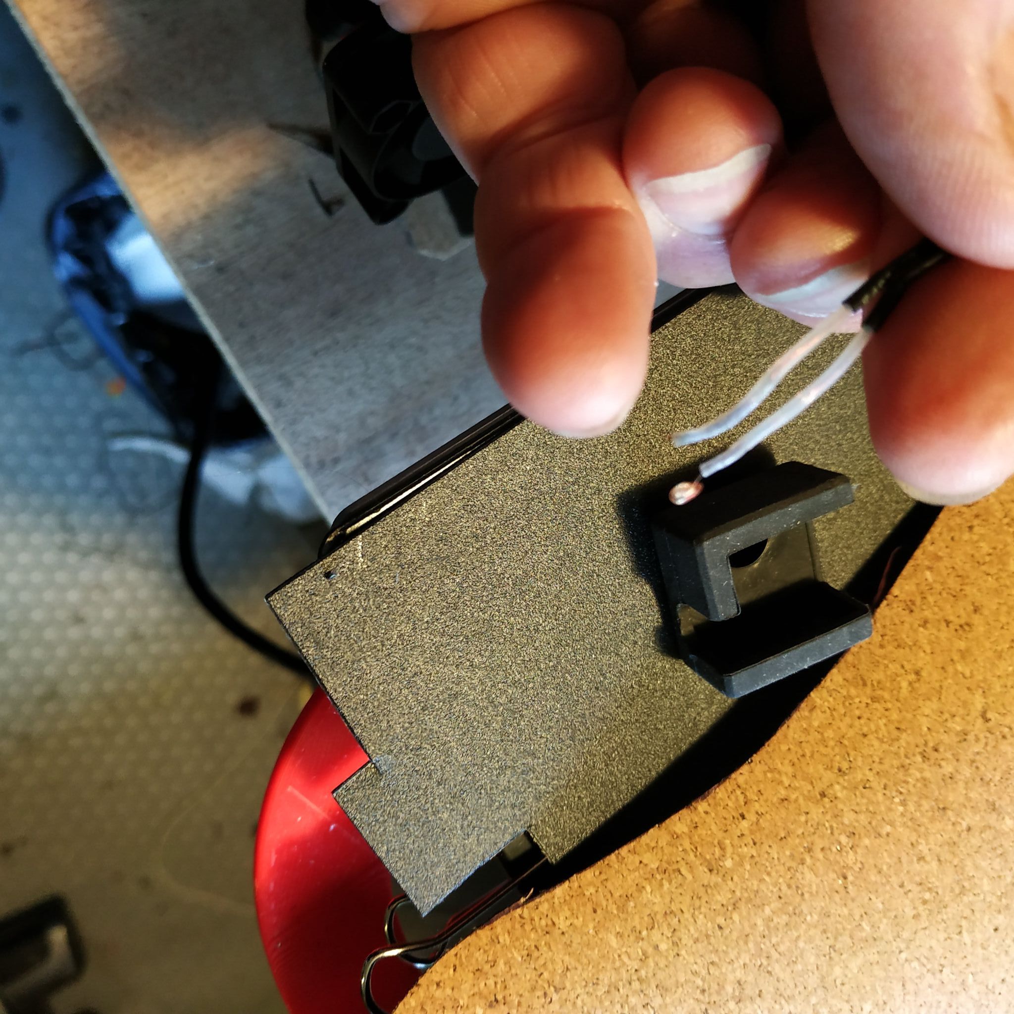

Vertaco889 Posté(e) Mai 14, 2023 Posté(e) Mai 14, 2023 (modifié) Bonjour Ce matin en voulant nettoyer mon bloc alu suite à petite fuite de Pla sur lequel est fixé la sonde thermique à coté du réchauffeur ( je ne sais pas si cela s'appel comme ca) elle était tenu par un petite vis, en tournant cette vis un des deux fil de cette sonde c'est cassé !! oups. J'ai beau chercher je ne trouve pas la référence celle ci. Apres cela ce resoude peut être mais avec un microscope . peut être celles ci ?https://www.amazon.fr/Creality-Officiel-Upgrade-Ender-3-Imprimante/dp/B09RXRQ5HM/ref=pd_bxgy_img_sccl_1/262-9690096-5023010?pd_rd_w=4Wq29&content-id=amzn1.sym.94e2eb88-804b-4c04-a956-bea13d4e30f5&pf_rd_p=94e2eb88-804b-4c04-a956-bea13d4e30f5&pf_rd_r=JDYDQJ0J9HQ2PVCS5PAP&pd_rd_wg=YWTfK&pd_rd_r=3b5a74ea-5eca-456a-adf9-06ec1bfadfaf&pd_rd_i=B09RXRQ5HM&psc=1 Ca irai cela je pense ? Merci Hervé Modifié (le) Mai 14, 2023 par Vertaco889

pommeverte Posté(e) Mai 14, 2023 Posté(e) Mai 14, 2023 Salut @Vertaco889, Pourquoi tout changer alors que tu n'as que la thermistance de mourue ? Si c'est pour ta LK4Pro, ce modèle devrait convenir. Il faut simplement vérifier la longueur du câble. Si tu es moins pressé, ce modèle convient également. Il y a 2 heures, Vertaco889 a dit : à coté du réchauffeur ( je ne sais pas si cela s'appelle comme ca) non, en effet, c'est la cartouche chauffante. Pour info, tu trouveras un lexique ici PS: n'hésite pas à ajouter le nom de ton imprimante dans ton profil, c'est pratique pour te répondre. (voir ce message pour plus d'explications)
Vertaco889 Posté(e) Mai 14, 2023 Auteur Posté(e) Mai 14, 2023 (modifié) Merci pour ce retour ! Je débute et je ne connais pas encore tous les noms des constituants. Tu pense que j'aurai pu trouver juste une thermistance ? Je vais chercher avec nom . Merci et bonne soirée. En tous cas c'est vraiment super ces imprimantes A oui il y aurait peut eu ça ! https://www.amazon.fr/Furiga-Thermistance-dimprimante-température-accessoire/dp/B093P4QMVS/ref=asc_df_B093P4QMVS/?tag=googshopfr-21&linkCode=df0&hvadid=603208438522&hvpos=&hvnetw=g&hvrand=2648518716684481069&hvpone=&hvptwo=&hvqmt=&hvdev=m&hvdvcmdl=&hvlocint=&hvlocphy=9055430&hvtargid=pla-1460219377127&psc=1 Modifié (le) Mai 14, 2023 par Vertaco889
pommeverte Posté(e) Mai 14, 2023 Posté(e) Mai 14, 2023 (modifié) Salut, il y a 5 minutes, Vertaco889 a dit : Tu pense que j'aurai pu trouver juste une thermistance ? Je t'ai fourni 2 liens : Il y a 12 heures, pommeverte a dit : ce modèle devrait convenir. Il faut simplement vérifier la longueur du câble. Si tu es moins pressé, ce modèle convient également. C'est pas assez? edit: RAPPEL: n'hésite pas à ajouter le nom de ton imprimante dans ton profil, c'est pratique pour te répondre. (voir ce message pour plus d'explications) Modifié (le) Mai 14, 2023 par pommeverte
