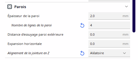

jux_74 Posté(e) Mai 14, 2023 Partager Posté(e) Mai 14, 2023 (modifié) Bonjour, J'ai une question, cf photo, lorsque j'imprime des pièces rondes, j'ai une marque toujours au même endroit (j'imagine que c'est l'impression a la fin de la parois) il manque légèrement de la matière. Çà ne le fait pas sur des d'autres sorte de forme. et sur le reste du cercle tout est nickel. Est ce qu'il y a une option dans cura, pour dire à l'imprimante de commencer a imprimer la couche a différents endroit ? ou problème de rétractation trop élever ? Modifié (le) Mai 14, 2023 par jux_74 Lien vers le commentaire Partager sur d’autres sites More sharing options...
fred5976 Posté(e) Mai 14, 2023 Partager Posté(e) Mai 14, 2023 Bonjour @jux_74. Tu as effectivement une option dans Cura qui va mettre de façon aléatoire le point de reprise à chaque couche. normalement c'est l'option "Alignement de jointure" Sur la version 5.3 Si tu veux atténuer, un peu plus, tu peux aussi activer le "débrayage" de ton extrudeur, dans Cura c'est la "distance d'essuyage paroi externe". Ca permet d'imprimer sur une courte distance (à définir) sans extruder. Et enfin, si tu veux aller plus loin, et si tu ne l'as pas fait, c'est de vérifier le calibrage de ton extrudeur et de vérifier ta largeur de ligne afin de régler au mieux ton débit Lien vers le commentaire Partager sur d’autres sites More sharing options...
