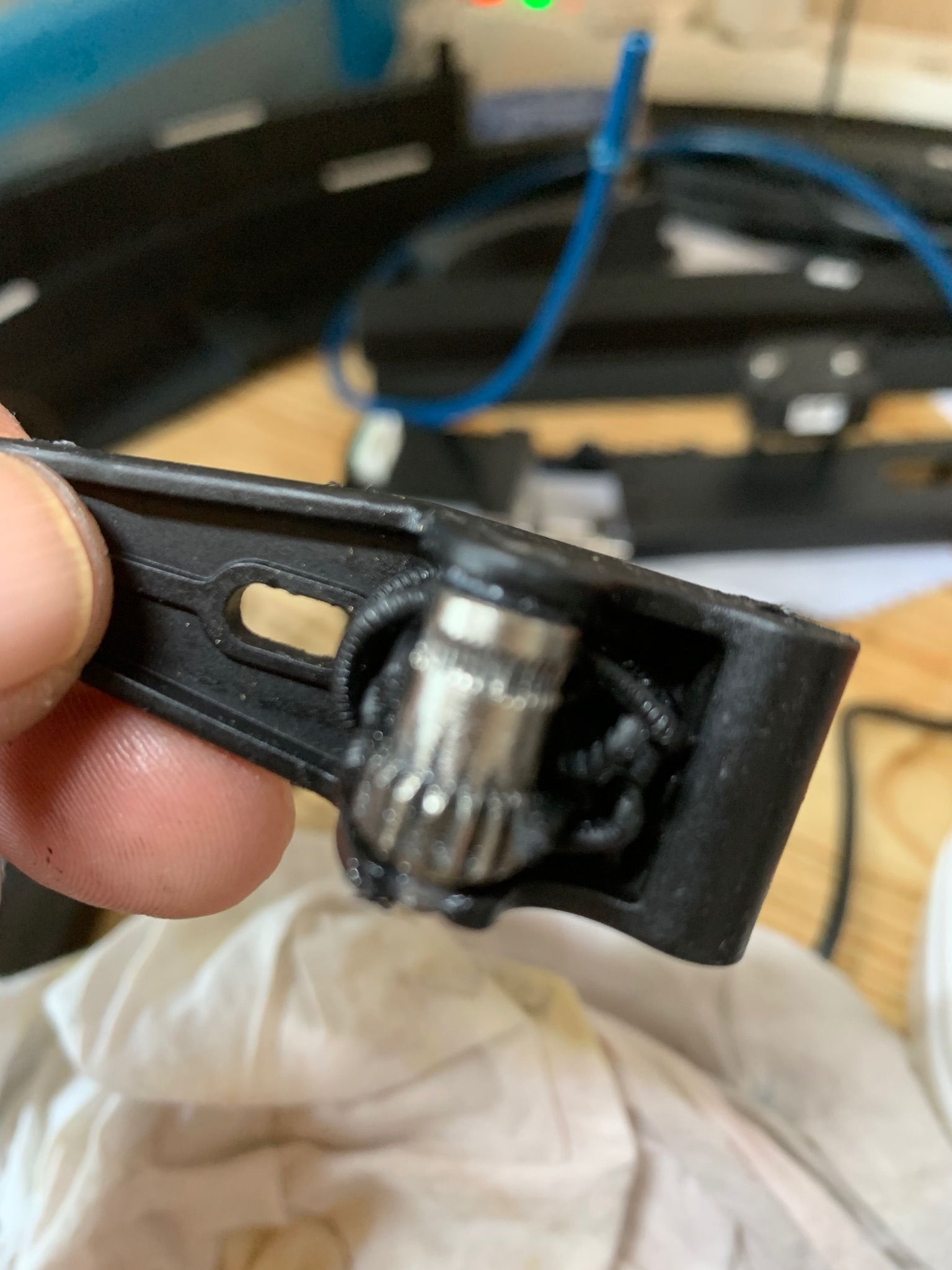

Meegolo Posté(e) Mai 14, 2023 Partager Posté(e) Mai 14, 2023 Bonjour, Je viens de changer mon filament, et en voulant faire sortir un peut de filament par la buse l'extrudeur c'est mis à claquer et d'ailleurs j'ai eu au départ un peut de mal à le mettre. En voulant faire sortir mon filament par la buse la roulette crantée blanche de l'extrudeur d'origine tourne bien mais pas le filament. Une idée ? Merci à vous Lien vers le commentaire Partager sur d’autres sites More sharing options...
Motard Geek Posté(e) Mai 15, 2023 Partager Posté(e) Mai 15, 2023 ça sent le bouchon dans le heatbreak Lien vers le commentaire Partager sur d’autres sites More sharing options...
Meegolo Posté(e) Mai 15, 2023 Auteur Partager Posté(e) Mai 15, 2023 Oui c’est ça je l’ai démonté et remonté et j’ai un axe qui c’est abîmé. 1 Lien vers le commentaire Partager sur d’autres sites More sharing options...

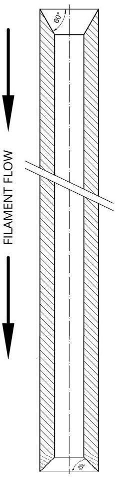

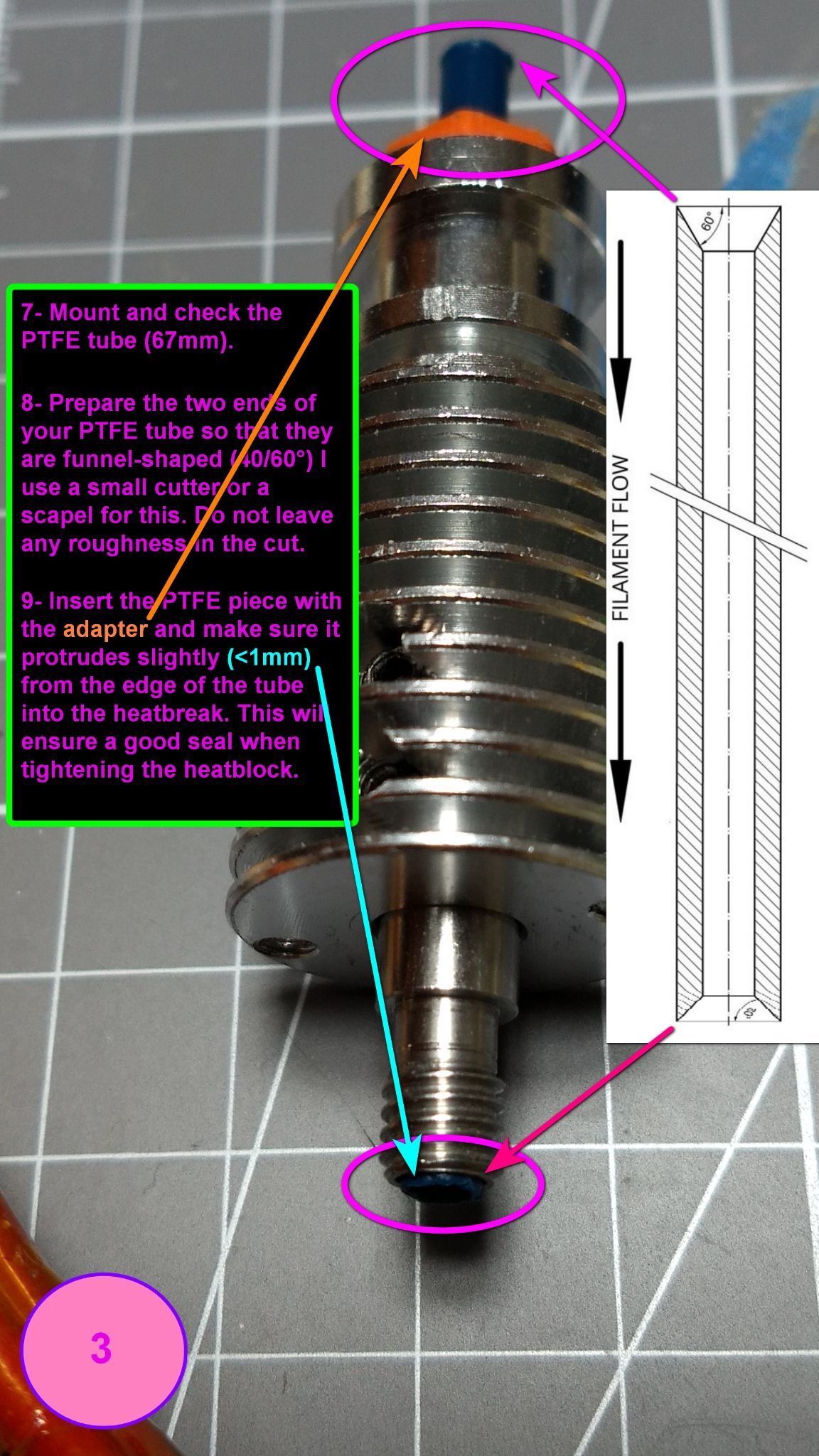

Foxies Posté(e) Mai 20, 2023 Partager Posté(e) Mai 20, 2023 Le 15/05/2023 at 14:39, Meegolo a dit : Oui c’est ça je l’ai démonté et remonté et j’ai un axe qui c’est abîmé. Rajoutes une rondelle fine soit en PTFE (coupe cutter) ou en acier M3, sur ton axe pour centrer ton engrenage afin qu'il ne navigue pas lors du guidage et du serrage de ton filament. Aprés essayes aussi de chanfrener le bord de ton tube PTFE en angle +/- 60° (facilite le passge du filament) et de l'amener à toucher la sortie du passage des engrenages. Tu peux aussi le faire aussi sur le bout coté hotend. Cela permettra d'avoir une étanchéité au serrage de ta buse et facilitera le passage en sens inverse lors des changements du filament. Avec ça tu n'auras plus de problème avec l'extrudeur Stock. 1 Lien vers le commentaire Partager sur d’autres sites More sharing options...

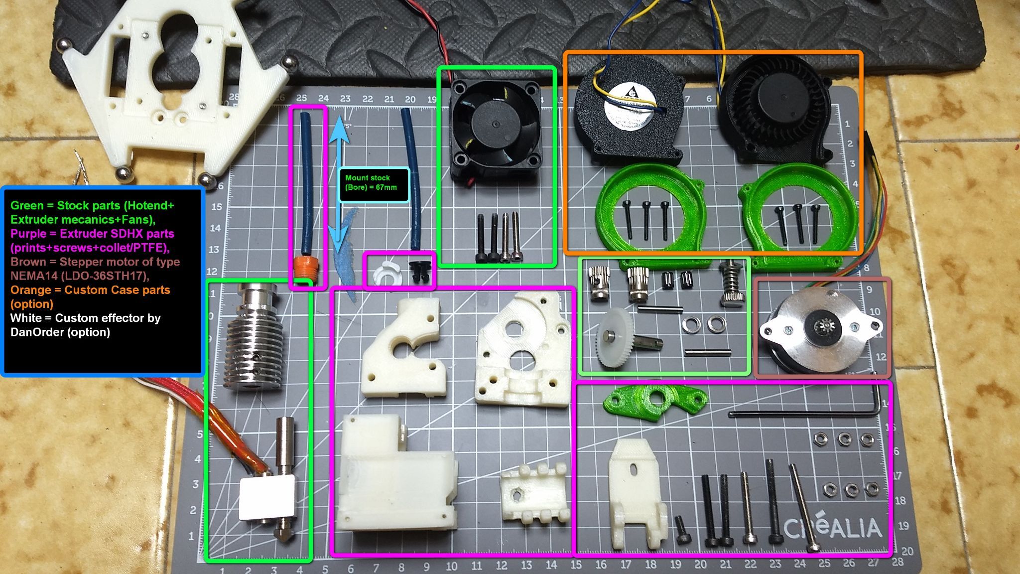

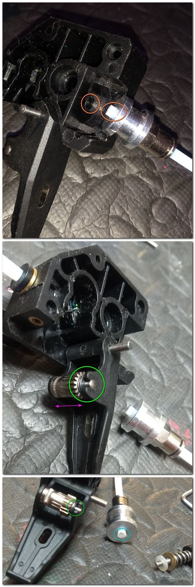

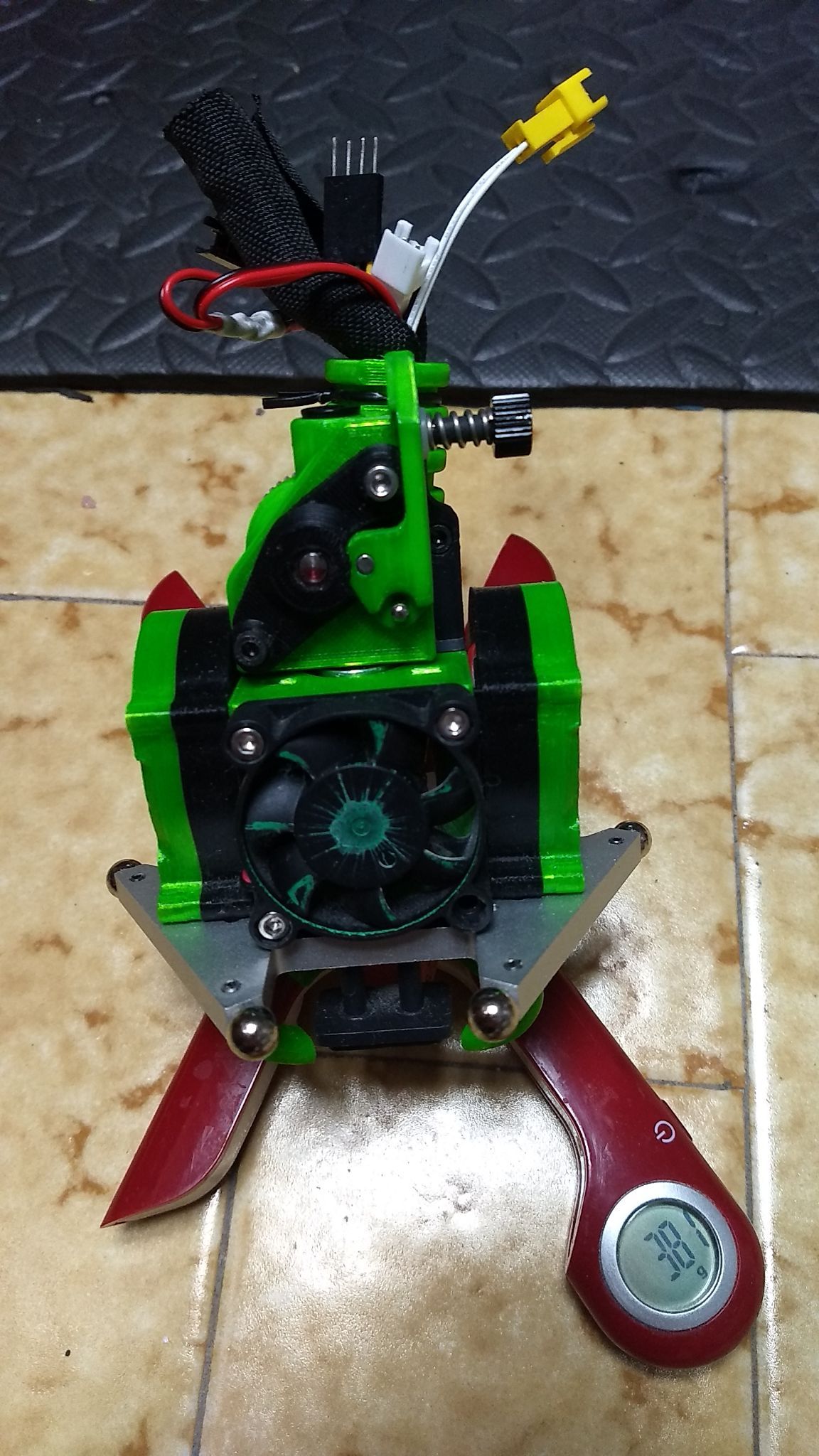

Foxies Posté(e) Mai 26, 2023 Partager Posté(e) Mai 26, 2023 (modifié) Le 24/05/2023 at 08:07, capWill a dit : vous avez une petite photo de votre rajout sur l'engrenage de l'extrudeur, histoire de bien voir votre installation ? Voilà un apercu: Préparation PTFE: Chanfrené (cercle bleu) et dépassant légéremement (cercle orange) du bloc alu pour s'insérer dans le bloc BMG. Rajout de deux rondelles M3 (cercle vert) pour éviter la translation horizontale de l'engrenage (fléches violette). V Note: Il manque les autres engrenages car je n'aime pas le système Bowden depuis longtemps ;-). Mais je l'ai utilisé pendant deux mois sans problèmes avant de passer en DirectDrive. J'ai réutilisé toutes ces pièces sauf le moteur pas à pas pour construire mon système DirectDrive (SDHX). @+ Modifié (le) Mai 26, 2023 par Foxies 1 Lien vers le commentaire Partager sur d’autres sites More sharing options...

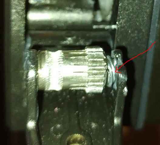

Lorenzo78 Posté(e) Mai 26, 2023 Partager Posté(e) Mai 26, 2023 (modifié) Salut @capWill Voici ce que j'ai fait: J'ai coupé les 3 premières spires d'un ressort (style stylo-bille) que j'ai mis à droite de la poulie qui ainsi est calée sur la gauche. Depuis, plus de problème: Certains ont préféré changer l'extrudeur, d'autres les rails de guidage ...Demon côté j'ai préféré comprendre et dans la mesure du possible corriger. Ca n'est pas qu'une question d'économie (quoi que si tu regardes dans l'historique des posts sur la SR tu verras que certains ont achetés de rails plus cher que l'imprimante elle même ! qui plus est probablement des faux hiwin ...) mais plutôt l'envie de comprendre et d'améliorer. @Foxies Très beau travail ! Nos philosophies se rejoignent, je reconnais toutefois que ta technique fait plus "pro" Modifié (le) Mai 26, 2023 par Lorenzo78 1 Lien vers le commentaire Partager sur d’autres sites More sharing options...

capWill Posté(e) Juin 6, 2023 Partager Posté(e) Juin 6, 2023 Super merci pour vos retours ainsi que les photos, j'ai pris le temps de faire pour l'instant la technique du ressort. Effectivement cela permet de mieux aligner les deux engrenages face à face. Vos deux explications permettent de mieux comprendre les petites améliorations et les difficultés que l'on peut avoir avec l'extrudeur de base lorsqu'on débute. 2 Lien vers le commentaire Partager sur d’autres sites More sharing options...
