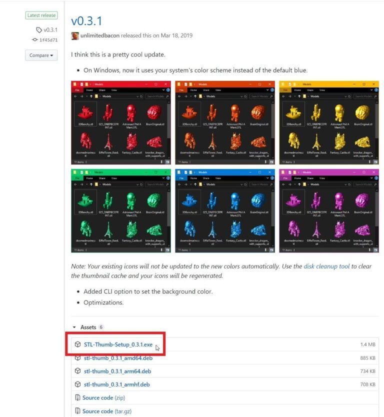

STL-Thumb utilise le jeu de couleurs du système mais peut également être modifié à l’aide de l’option de ligne de commande.
J’aime avoir le thème sombre activé dans Windows.
Comment activer les vignettes STL dans Windows 10?
Il est très facile d’activer les vignettes STL dans Windows 10, alors suivez les étapes ci-dessous:
Téléchargez STL-Thumb depuis Github
La première étape pour installer la visionneuse de vignettes STL consiste à télécharger la dernière version de STL-Thumb à partir de Github.
---->https://github.com/unlimitedbacon/stl-thumb (github.com)

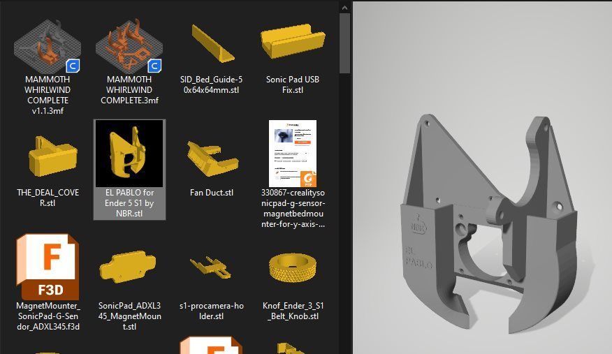

Très utile, toutefois Windows ne reconnait pas l’éditeur ce qui peut entrainer de problème de sécurité.

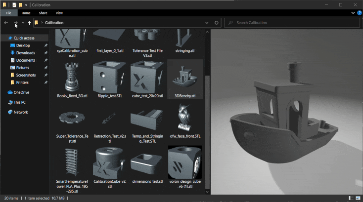

Plus officiel, il existe la solution Microsoft : les Power toys qui sont des outils de personnalisation de Windows ont un outil permettant de aussi de visualiser par l'icône le contenu du fichier STL (et d'autres aussi).
https://learn.microsoft.com/fr-fr/windows/powertoys/
Sujet déjà abordé mais il est toujours bon de rappeler une méthode permettant d'afficher ces miniatures.
Pour les versions W10 / W11, il suffit d'installer les Powertoys de Microsoft pour avoir ces possibilités d'affichage (d'autres formats sont également affichables) en miiniatures et dans le volet d'aperçu. Les Powertoys apportent bien d'autres gadgets en plus 😉.
A noter: texte écrit dans une police «normale» sans aucun abus de centrage de texte ni surlignage qui a une forte tendance à m'abimer les yeux… mais bon. je ne suis pas une rebelz.

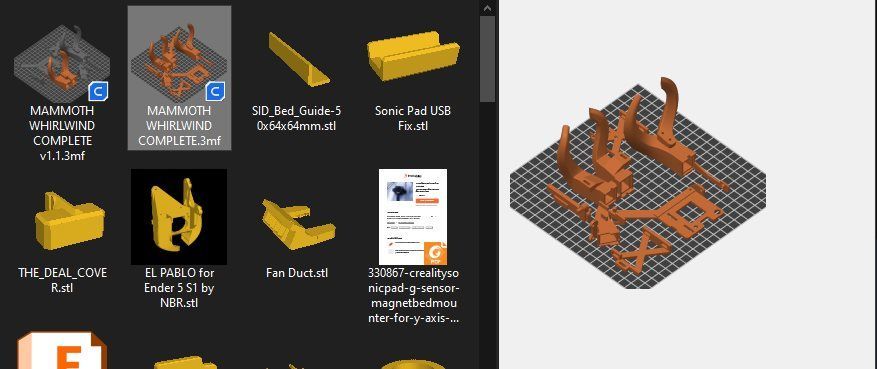

Exemple .3mf :
Exemple .stl :

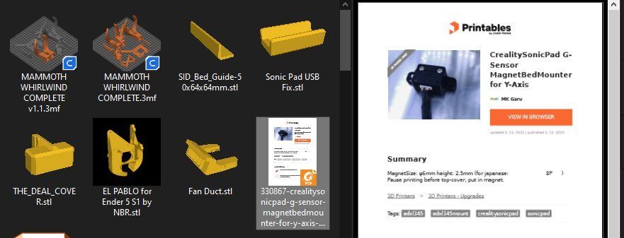

Exemple .pdf :

Désolé pour le déterrage, mais comment fais-tu pour avoir ta visualisation animé, et pour pouvoir venir interagir dessus, car moi l'image est figée dans le volet visualisation?
Le 08/01/2025 at 19:52, breizhstunt22 a dit :
As-tu lu le post juste au-dessus du tien ?
Avec Windows 10/11, le plus simple désormais est d'installer les Powertoys 😉. Les STL ainsi que certains 3MF (mais pas tous) peuvent être «manipulés» (agrandissement, rotation…) dans le volet de visualisation.
