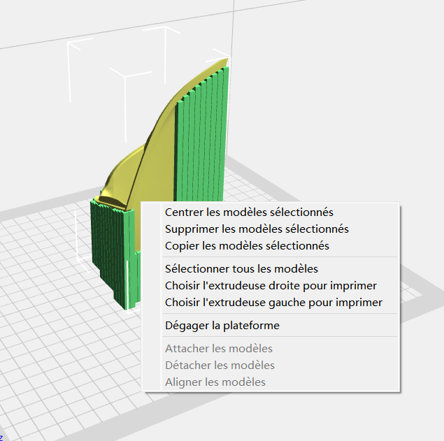

goym Posté(e) Mai 16, 2023 Partager Posté(e) Mai 16, 2023 Bonjour, En passant sur Flashprint 5, je n'arrive plus à assigner les supports à l'extrudeur gauche sauf manuellement un par un ... quelqu'un a t il la manip ? Pour le raft, ça fait partie des paramètres en lançant l'extrusion en mode Expert mais pas pour les supports. Je dois passer à côté de quelque chose mais je ne vois pas quoi Merci pour votre aide, Goym Lien vers le commentaire Partager sur d’autres sites More sharing options...
Teocarbure Posté(e) Mai 16, 2023 Partager Posté(e) Mai 16, 2023 Bonsoir Goym, Pour les supports, Flashprint assigne automatiquement la même buse pour les supports que celle utilisée pour la pièce à imprimer. Il faut donc sélectionner la buse avec laquelle tu veux faire les supports (pour toi celle de gauche) pour ta pièce, faire les supports et ensuite remettre la pièce avec l'autre buse (pour toi celle de droite) et les supports resteront sur la buse de gauche. J'espère que c'est clair mais au moins c'est toujours plus pratique que de les sélectionner un par un Pour le Raft, tu peux effectivement l'enlever dans les paramètres experts mais pour ne pas avoir à l'enlever à chaque fois, il faut le désactiver puis "enregistrer comme nouveau" ce profil comme ça tu pourras le sélectionner lors d'une autre impression et le raft ne se fera pas. Pour les supports, il faut obligatoirement les faire avant le tranchage il n'y a pas d'autres solutions. J'espère que j'ai bien répondu à tes questions, n'hésite pas à me redire car peut-être qu'il y a des différences entre ma Creator pro 2 et ta Creator 3. Téo Lien vers le commentaire Partager sur d’autres sites More sharing options...

PascalT Posté(e) Juillet 24, 2023 Partager Posté(e) Juillet 24, 2023 Bonjour Effectivement, la démarche est un peu bizarre. Dans Flashprint 5, tu attribues ton extrudeur préféré où se trouve ton support dans les préférences, comme te l'a dit Teocarbure. Puis, une fois que tu as placé ta pièce et généré les supports, tu fais un clic droit sur la pièce et tu choisis l'extrudeur pour l'imprimer (regarde ma capture d'écran). Lien vers le commentaire Partager sur d’autres sites More sharing options...
