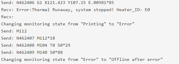

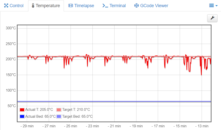

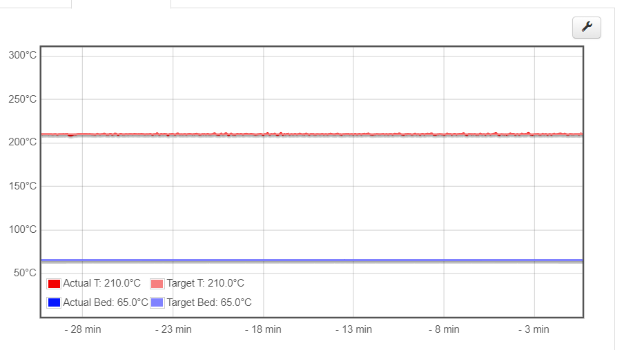

baggervance59160 Posté(e) Mai 19, 2023 Partager Posté(e) Mai 19, 2023 Bonjour, J'ai un soucis au niveau de mon imprimante. J'ai lancé une impression RAS pendant les 5 premieres heures et d'un coup fluctuation de la temperature de la buse jusqu'à la mise en default. Quelqu'un aurait deja eu le probleme ou aurait une idée de l'origine du probleme. J'ai une Artillery Hornet Merci d'avance Au niveau du terminal octoprint, j'ai cela comme message. J'ai deja imprimé une premiere fois cet objet sans aucun soucis donc le code gcode est ok. et là j'ai relancé une impression et aucun beug pour le moment Lien vers le commentaire Partager sur d’autres sites More sharing options...
MrMagounet Posté(e) Mai 19, 2023 Partager Posté(e) Mai 19, 2023 @baggervance59160 salut oui ce problème est déjà arrive a des possesseur de X2 et Genius pro avec la même carte que toi une ruby, comme pour le soucis sur X1 et Genius équipé des MKS Genl V1 dans 90% des cas cela provient soit d'un soucis de PID a calibrer (mais cela te le ferait quasiment de suite et pas forcement au bout de 5h), soit le probable un défaut dans le circuit de gestion du mosfet de chauffe de la hotend (dans ce cas sauf si tu est technicien electronique changement de carte mère). Une autre raison pourrait être un soucis de stabilité de l'alimentation mais c'est rare les soucis d'alim sur ces machines. Lien vers le commentaire Partager sur d’autres sites More sharing options...
